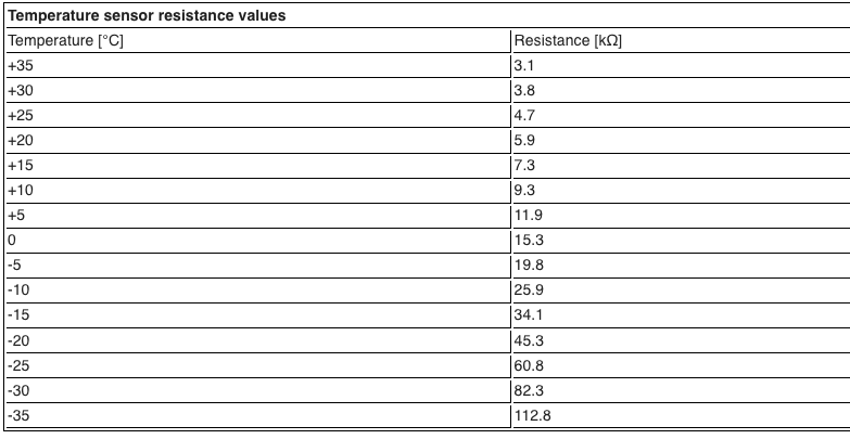

    daroo2 napisał:
    Niebieski czujnik nie reagował ani na lód w szklance, ani na podgrzanie go suszarką
    A reagować powinien. Nr części Miele: 10321751
    Możesz poszukać innego z takimi wartościami:
    Miele KFN9753iD dziwny problem z chłodziarką
    Zobacz: https://north.pl/karta/reparatursatz-temperaturfhler-miele,713-UC-2190.html nawet są zamienniki.

    Ok, na początek wymienię ten czujnik jak radzi ,,mrhari". Jeżeli to nie pomoże wezmę na celownik ten elektrozawór.
