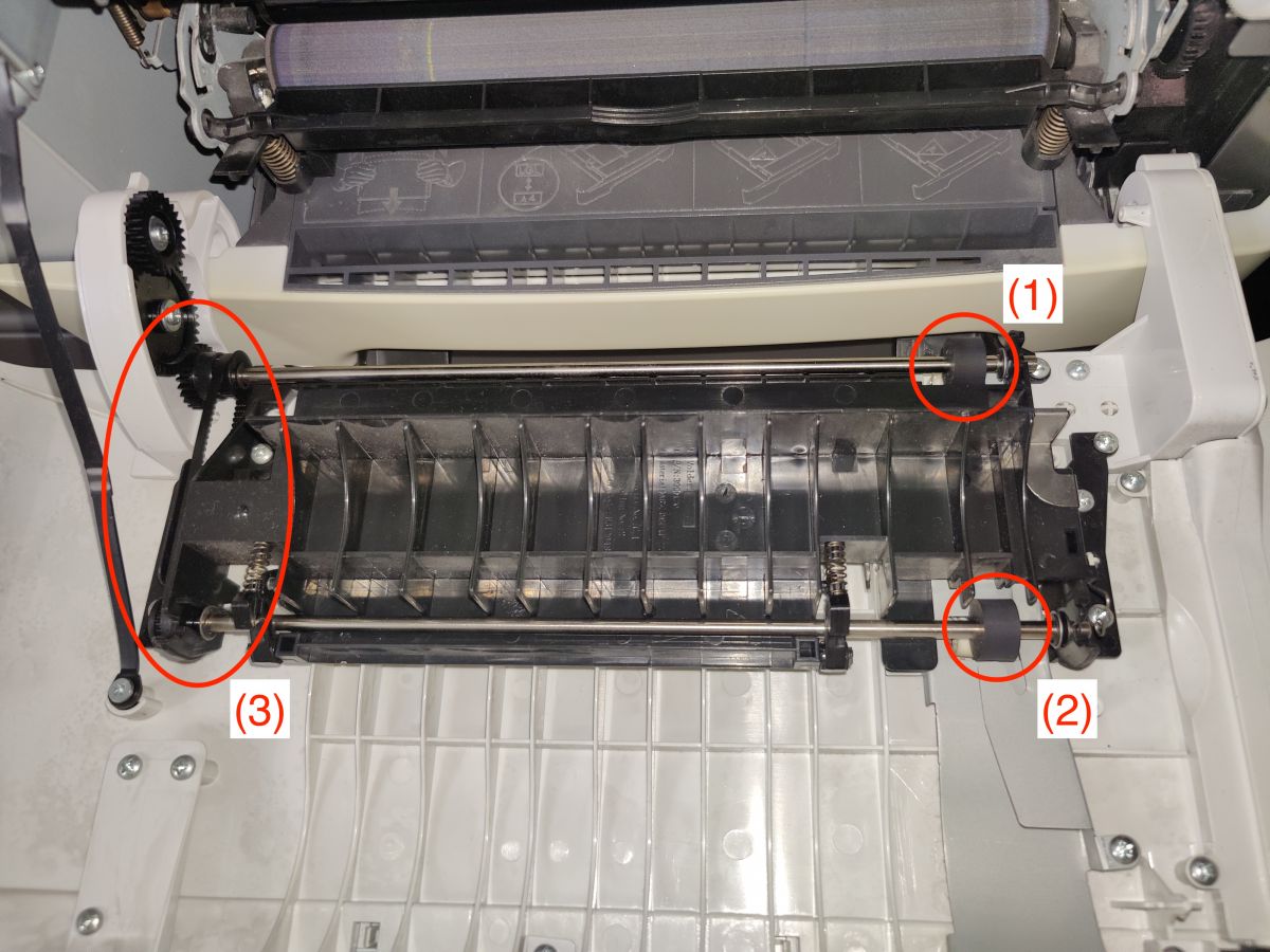

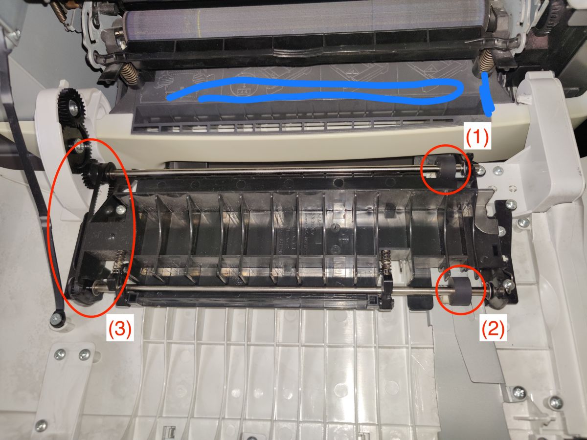

    Witajcie,
    kilkuletnia drukarka Lexmark CS417DN z niskim przebiegiem, użytkowana w domu, zacina się praktycznie za każdym razem w ścieżce dupleksu, papier utyka w mechanizmie na drzwiach drukarki. Początkowo przeczyszczenie izopropanolem rolek (1) i (2) pozwalało na wydrukowanie kilku kartek dwustronnie, praktycznie od wczoraj każda odwrócona kartka blokuje się w tym samym miejscu w dupleksie. W trybie diagnostycznym wszystkie czujniki dupleksu działają poprawnie. Mam wrażenie, że pas zębaty napędu rolek (3) wygląda jakby był naciągnięty, choć nie ma takiego luzu, żeby przeskakiwał, rolki (1,2) nie startują przez to naraz obie, ale w trakcie jednostajnego napędzania kręcą się jednakowo. Poza spróbowaniem innego papieru brakuje mi pomysłów, co dalej, doradźcie proszę :)
    Wnętrze drukarki Lexmark CS417DN z zaznaczonymi elementami ścieżki dupleksu.
    pozdrawiam,
    Andrzej

    Zacznę od tego że izopropanol nie jest zbyt dobrym środkiem do czyszczenia gumy, powoduje że ona twardnieje. W tych drukarkach w 90% zawsze winne sa te rolki na drzwiach, w dalszej kolejności rolki poboru papieru i fuser, choć fuser najmniej prawdopodobny. Sprawdź czy na kartce są ślady po tych rolkach które są na drzwiach

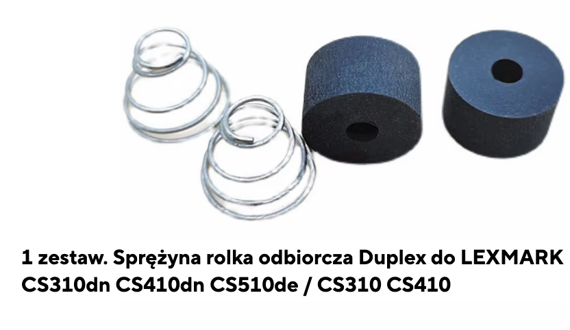

    Dzięki za podpowiedź! Rolki w drzwiach w dotyku miękkie ale mogę spróbować je wymienić. Podpowiesz @pgrom proszę jak wyszukać te rolki bo nie mam dokumentacji serwisowej do tej drukarki? Znalazłem coś podobnego ale tylko u Chinczyka przy czy te sprężyny mi nie pasują, nie mam takich u siebie :)
    Zestaw sprężyn i rolek odbiorczych do drukarki Lexmark
    Rolki poboru papieru to te w wózku opuszczanym do zasobnika na papier? Jednostronnie drukarka drukuje bez zarzutu ale profilaktycznie mogę je wymienić. Tu też poproszę o namiary jak znaleźć te rolki.

    Podasz linka do tych rolek?

    jedreg napisał:
    Jakim domowym środkiem czyścić rolki w drukarce - rozwodnionym spirytusem (etanolem)?
    Płyn do mycia naczyń z wodą :)
    Nie chce nic mówić, ale duplex w tym urządzeniu ma jeszcze jeden element. (Prawdopodobnie bo lexmark ma roznie) Wnętrze drukarki z zaznaczeniem elementów do czyszczenia.
    Na niebiesko zaznaczony element kasety po prawej stronie podważasz i zdejmujesz. Tam są rolki do czyszczenia.

    @Amcoranos po wyczyszczeniu rolek w kasecie na papier kilka stron wydrukowało się dwustronnie a potem dupleks zaczął się ponownie kleszczyć przy obracaniu papieru na drugą stronę. Czy to oznacza, że te rolki też warto wymienić? Mogę prosić o namiary na części zamienne? W instrukcji serwisowej te rolki nie występują jako osobne P/N

    Do czyszczenia rolek używam Novogum extra, nie używa się preparatów na na bazie alkoholu. Jak napisał kolega wyżej, zawsze czyszczę rolki na drzwiach i poboru i problem znika na długo.

    Wracam po tygodniu testów i zadrukowaniu kilkudziesięciu kartek dwustronnie. Pomogło umycie rolek wodą z płynem do naczyń, lekcja zapamiętana, dzięki @Amcoranos i @pgrom za podpowiedzi!
