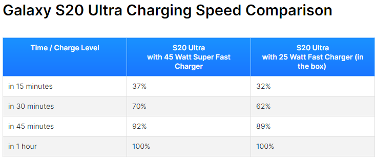

    A skąd masz informację, że S20+ wspiera ładowanie 45W? Takie ładowanie było dostępne w S20 Ultra, w niższych modelach było 25W.
    https://www.phonearena.com/news/Samsung-Galax...lus-vs-S20-Charging-speed-comparison_id122884
    Tak więc wygląda, że wszystko jest w porządku.

    Różnica w ładowaniu się tych wyższych modeli serii S na szybkich lub super szybkich ładowarkach jest tak znikoma, że szkoda sobie tym zawracać głowy.

    To suche dane a w rzeczywistości jest jeszcze mniejsza różnica. :)

    speedy9 napisał:
    Nie, to dane rzeczywiste. Z pomiaru.
    Które będą różne w zależności od danego urządzenia kabla i ładowarek użytych.
    Teraz mam na S22 szybkie ładowanie przy 89% 16 min do końca a na super szybkim 15 min.

    Adrianotron napisał:
    Miałem na myśli tylko to, że przy superszybkim ładowaniu w ostatnich 10% ładowania ładowanie nie zwalnia tak jak przy ładowaniu wolnym lub szybkim trybem.
    Przy ładowaniu ładowarką 25W przez ostatnie 15min zyskujesz 11% naładowania. A ładując ładowarką 45W zyskujesz 8%. Więc wychodzi z tego, że szybsza ładowarka dostarcza nawet mniej energii pod koniec ładowania.
