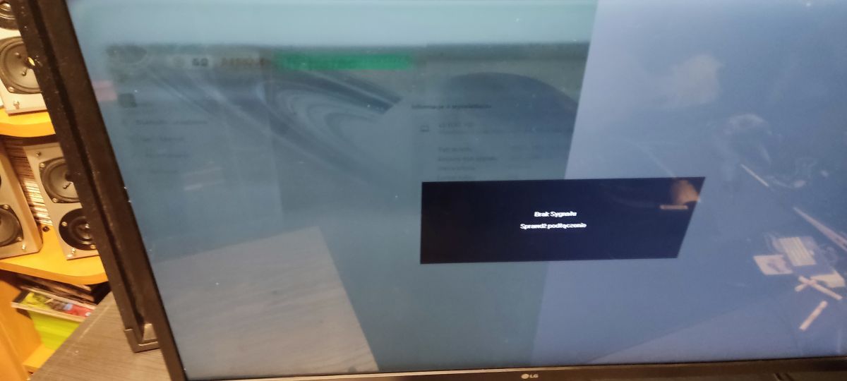

    Witam od jakiegoś czasu miałem coś takiego że połowa ekranu robiła się czarna i nic nie było widać po wymianie obu taśm na nowe już tego nie ma ale teraz zostały mi dziwne artefakty na tej połowie z poprzedniej sesji co to może być
    Monitor z częściowo rozmazanym obrazem i komunikatem Brak Sygnału

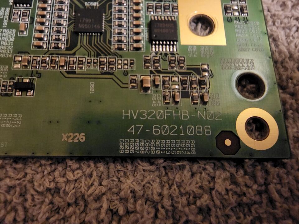

    Raczej matryca AC320DUN SBHM1_RA (HV320FHB-F40) do wymiany Link
    - 31.5" FHD ,IPS
    - matryca powinna miec "uszy" (wąskie płytki, np. : 47-6001xxx/ 47-6001xxx
    Można
    - pomierzyć na T-Con Board HV320FHB-N02-47-6021088

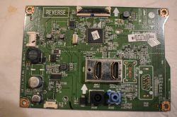

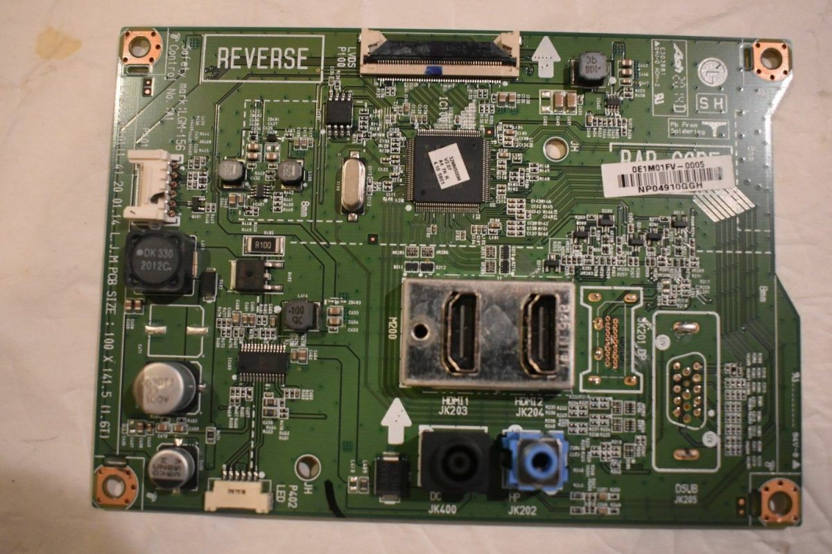

    * Mainboard (płyta) na pcb: EAX69391101(1.4)
