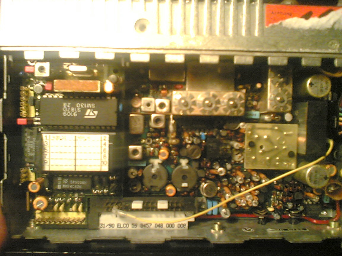

    wpadlo mi cos takiego w Niemczech w rece Bosch KF 453-1 1-6W U-102/80 BTM Professional czy ktos z was ma wiecej info co sie z tym da zrobic ? moze to juz zlom dzieki z gory za podpowiedzi

    No troche sie dowiedzialem na temat tego radia smiga ono na pasmie 400-470MHz jest to radio mobilne w srodku na duzym scalaku jest karteczka
    1. 438,51
    2. 459,91
    mysle ze to sa zaprogramowane czestotliwosci ciekawe jak sie je programuje tu znalazlem cos na temat radia ale to niemiecki wiec trudno cos mi zrozumiec moze ktos to zabaczy i cos podpowie sa tam jakies schematy opisy z obrazkami
    1. 438,51
    2. 459,91
    To są częstotliwości dla TX i RX - zobacz że różnią się o pośrednią 21,4MHz.
    Programuje się dosyć prosto "na piechotę"
    Ja mam taki programatorek:
    [img] http://www.sq6ade.republika.pl/s353.jpg [/img]
    Trzeba tylko dobrze obliczyć dane do przepalenia bo ten układ to matryca diodowa z jednorazowymi fusami.
    Pewnie masz jeszcze w niej 4 wolne miejsca do wpisania kanałów.
    Jeszcze lepiej zrobić sterownik na pełne pasmo.

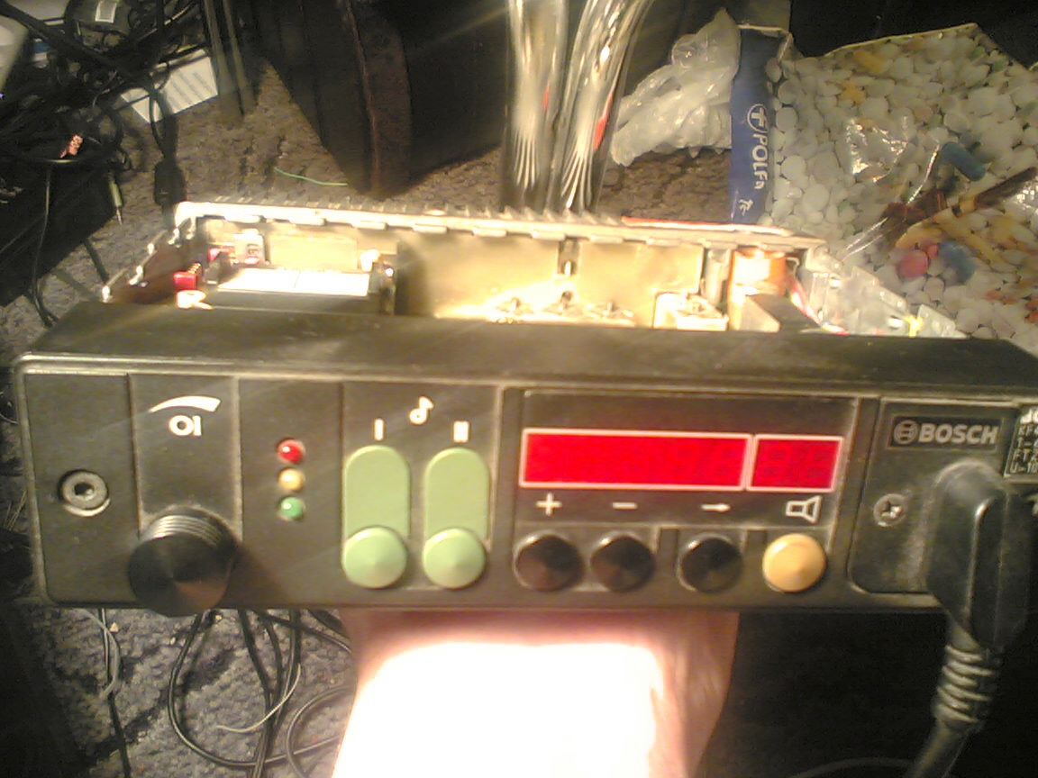

    mam do tego 2 sztuki BOSCH HFE 455C 440 - 470 MHz i to narazie smiga wszystko razem bylo w komplecie z KF 453 :D i teraz musialbym sie zabrac do tego radia kf 453 zeby mykalo na cale pasmo a moze jako skanerek tylko sam nie wiem od czego zaczać :cry:
    moj kf 453 wyglada tak
    https://obrazki.elektroda.pl/10_1175673151.jpg
    https://obrazki.elektroda.pl/75_1175673353.jpg

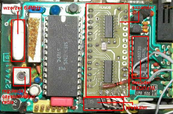

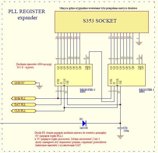

    Używaj https://obrazki.elektroda.pl/ aby umieszczać foty na forum.
    Zamiast tej matrycy programującej wrzucam coś takiego:
    Bosch KF 453-1 1-6W U-102/80 BTM Professional - co to za urządzenie?
    I można dowolnie ustawiać częstotliwości z procesora przez 3 druty.
    Program możesz napisać w BASKOMie - dobra okazja żeby coś nowego się nauczyć.
