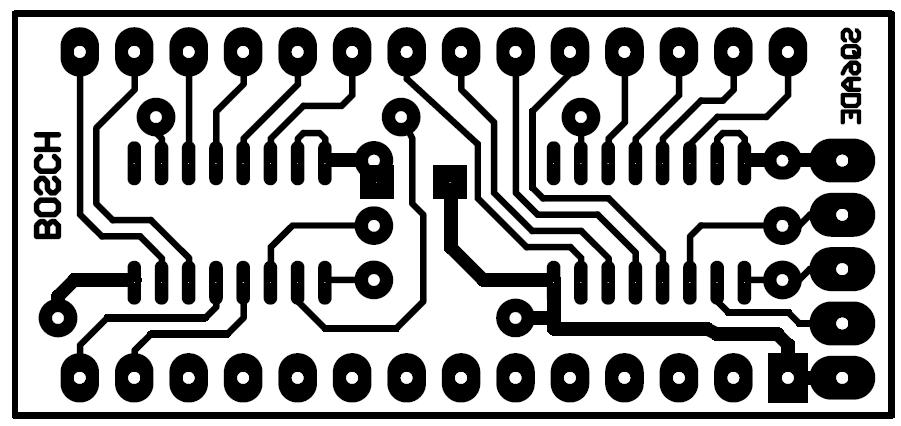

Widziałem opis sterownika Kol.SQ6ADE ,ale nie mam warunków aby go
złożyć.Najbardziej mnie interesuje rozwiązanie na diodach i przełącznik
paru kanałów.
