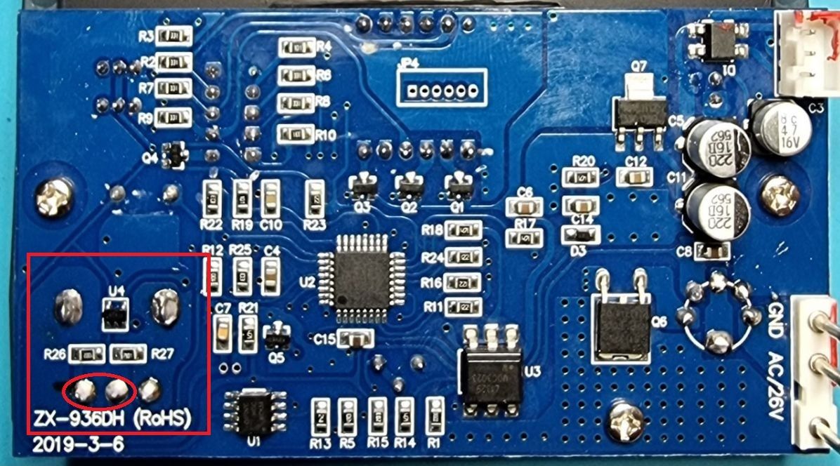

    Stacja lutownicza Zhaoxin 936DH użyta dwa razy po kilka minut, po ostatnim użyciu włożona jako sprawna do kartonu. Stacja została sprzedana (nie sprawdzałem przed wysyłką uznając, że nie ma takiej potrzeby) i nowy właściciel zgłosił problem jak w tytule. Wyświetlacz pokazuje maksymalnie 200 stopni, kręcąc na max kalibracją temperatura faktyczna na grocie wynosi około 320 stopni na wyświetlaczu nadal 200. Nie jest to wina kolby, gdyż sprawdzałem również na innej nowej i te obydwie sprawdziłem teraz na innej stacji - działają poprawnie.
    Może ktoś z Was miał podobny problem, niekoniecznie z tym modelem i znalazł winnego ? Poprawiłem luty gdzie się dało - bez zmian. Załączam zdjęcie płyty:
    Płyta drukowana stacji lutowniczej Zhaoxin 936DH
  • #2 20913583
    krakarak
    Posty: 8864
    Pomógł: 681
    Ocena: 1844
    Jeśli kolby są dobre to ja prześledziłbym drogę od styków termistora w grzałce do mikroprocesora.

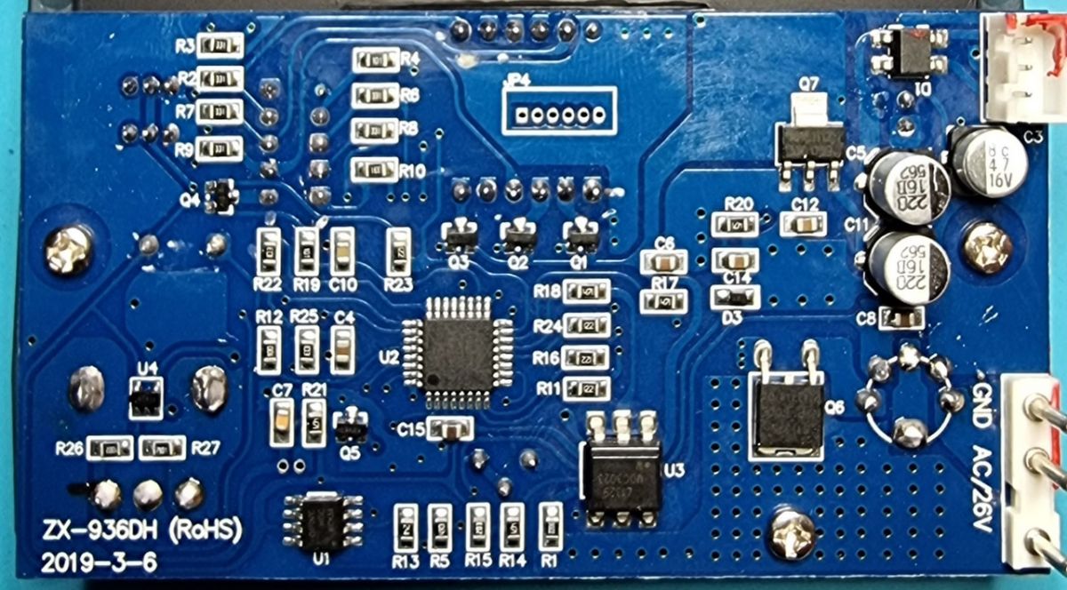

    Witam, wiem, że odgrzebuję temat, ale być może ktoś skorzysta z mojej odpowiedzi.
    W moim przypadku stacja przejawiała dokładnie te same objawy. Winowajcą okazał się główny potencjometr nastawy temperatury.
    Aby zdiagnozować, czy to na pewno on można po otwarciu stacji zewrzeć piny potencjometru tak jak zaznaczyłem to na załączniku. Wtedy stacja powinna grzać na pełnej mocy.
    Płytka drukowana z zaznaczonymi pinami potencjometru.
