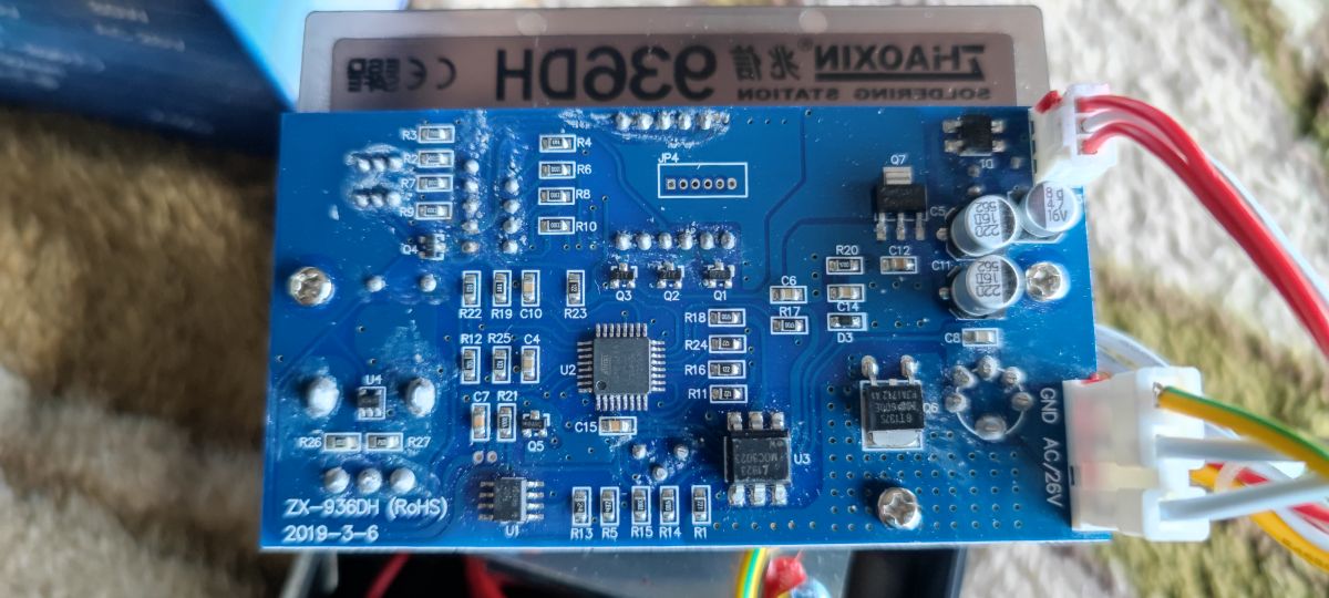

    Posiadam stację lutowniczą Zhaoxin 936DH. Stacja naprawdę mało używana. Problem z nią jest taki że grzeje grot do zadanej temperatury i po paru sekundach zamiast utrzymać temperaturę stacja grzeje nonstop aż do czerwoności.
    Dopiero zacząłem przygodę z elektroniką i układami AVR i nie mam pojęcia o co chodzi. Tzn gdzie może być problem. Podejrzewam że to raczej wina kolby.
    Proszę o podpowiedź co może być uszkodzone.

    Skąd tą stację lutowniczą posiadasz, jaka jej historia. Ze zdjęcia widać że płytka była zalana, jakąś cieczą.
    Wyczyścić płytkę z obu stron, świeżą wodą utlenioną i watą lub pędzelkiem. Niech wyschnie i zobaczyć w tedy.

    Zakupiona była na allegro jako nowa. Długi czas leżała nieużywana w oryginalnym opakowaniu. Może łącznie przepracowała max 10h aż pojawił się w/w problem.
    Wyczyściłem pcb i odziwo trzyma zadaną temperaturę. Tylko że.. jest kolejny problem. Teraz trafo buczy.. xD
    Jednak nie trzyma a buczy dalej.

    Włączam stację i ta grzeje grot do zadanej temperatury ale z wcześniejszego włączenia stacji. Gdy tylko ruszę gałkę nastawu temperatury stacja grzeje cały czas poza skalę. Gdy wyłączę i włączę stację jest ok do czasu ruszenia gałki nastawy temperatury lub gdy nie ruszę tej gałki to albo po 1 albo po 5 minutach stacja i tak grzeje na max.
    Mam pierwszy raz styczność że stacja od środka. Nie mogę nigdzie znaleźć schematów. Nie mam wiedzy i doświadczenia więc g mogę zdziałać na tą chwilę.

    Czy jak "grzeje na max" to wskazanie na wyświetlaczu, też idzie w górę, czy pokazuje ustawioną temperaturę, a grot zaczyna "świecić"?

    Wyświetlacz też pokazuje wzrost temperatury. Zakres jaki mogę ustawić to 200-480°C. Stacja zaczyna grzać i temp na wyświetlaczu rośnie do 750°C a później pokazuje już wartość poza zakresem i grot zaczyna świecić.

    Pomierz Potencjometr w Akcji (przy regulowaniu bez zasilania stacji) , czy czasami nie robi przerwy w obwodzie. Czy daje zakres zgodnie z opisem na nim.
    Dobrze by było zmierzyć potencjometr miernikiem analogowym, podczas pokręcania nim.

    Potencjometr do regulacji temperatury nie ma naniesionej wartości. Z pomiary wychodzi 1906Ohm. Środkowe wyprowadzenie podłączone bezpośrednio do uC. Wartość minimalna temperatury (200°C) ma około 5Ohm. Wartość maksymalna (480°) ma wartość ~1906Ohm. Jednak po przekroczeniu połowy zakresu obrotu gałki potka osiągana jest wartość maksymalna i z kręceniem dalszym w prawo rośnie do ~2140Ohm po czym spada do 1906Ohm.
    Z uC przez rezystor wychodzi niski sygnał na katodę diody w układzie MOC3023. Anoda podłączona jest do układu at4js (brak info w sieci co to w ogóle jest) pod w/w potkiem. Dwie skrajne nóżki tego układu podłączone są przez rezystory do skrajnych norek w/w potka. Środkowa po tej stronie do masy. Ostatnia idzie w dwa miejsca na tranzystor 2TY (PNP) i do OP07C (jakiś oo amp).
    Pozostałe dwie nóżki układu MOC3023. Jedną idzie do układu BT137S a druga na złącze AC 26V do trafa.
