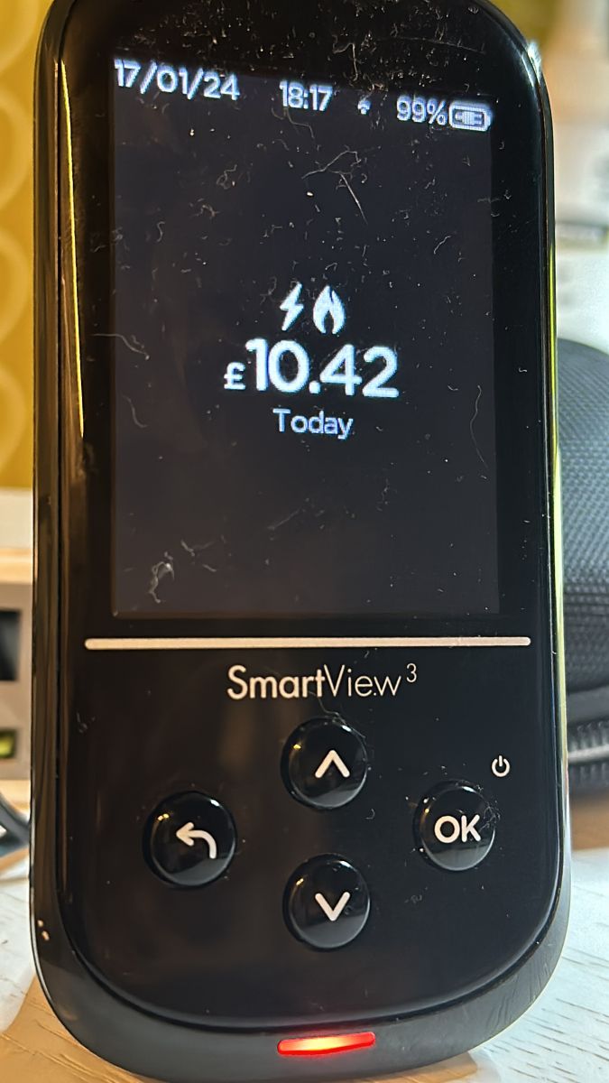

    Niekoniecznie. W pewnych przypadkach podobno (o ile wierzyć publikacjom, które mi wpadły w łapki) stare liczniki nie wykrywały impulsów pobieranych przez nowe typy zasilaczy.
    A nowe je liczą może nawet zawyżają.
    Np u mnie: wywalone halogeny 50W, na to miejsce zamienniki LEDowe 3.5W a zużycie jakoś rośnie.
    Nawet odliczając to, co auto elektryczne ciągnie z mojego gniazdka.
    Tutaj jest zdjęcie takiego “gizmo” co wkurza niemiłosiernie. A dzień się jeszcze nie skończył. Fakt, że jest sporo na minusie na zewnątrz.
    Cyfrowy licznik z wyświetlaczem pokazującym zużycie energii na poziomie £10.42 dzisiaj.

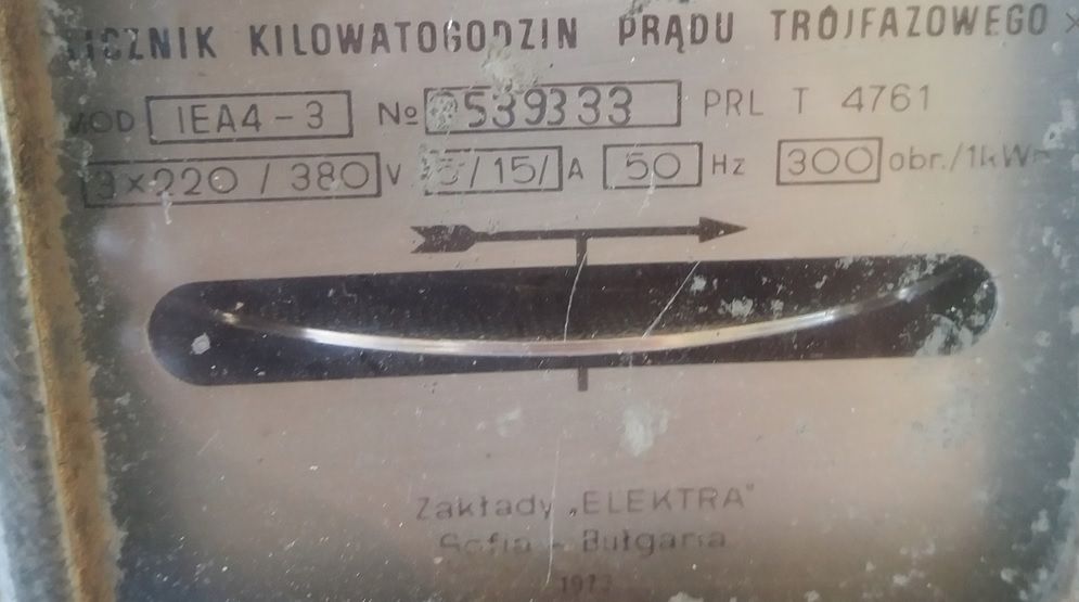

    Mam już trzeci licznik elektroniczny, obecnie dwukierunkowy AM550.
    Wcześniej miałem tarczowe: jakiś bułgarski, który nawet 100W żarówki nie liczył, potem polskie C52 i po nich elektroniczne MT174. Pomiędzy tarczowymi a pierwszym elektronicznym nie miałem jakiś różnic w zużyciu, które mogłyby podważać jego poprawność naliczania. Natomiast na samych elektronicznych miałem takie zużycie:

    bwc napisał:
    jakiś bułgarski
    Dokładniej rumuński. To "wyjątkowy" typ licznika, chyba już definitywnie wyrugowany.
    Bułgarski IEA4-3.
    Stary licznik kilowatogodzin prądu trójfazowego modelu IEA4-3 z Bułgarii

    bwc napisał:
    Bułgarski IEA4-3.
    OK. Jeden czort.
