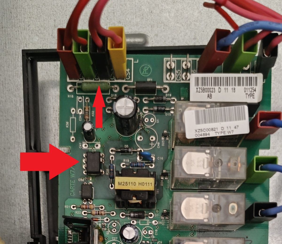

    Witam panowie,
    Piekarnik Mastercook MF 800 ATCX (typ 2HE153X4) po wyłączeniu prądu i ponownym załączeniu w piekarniku migają szybko jedynie diody plus i minus. Ktoś miał taką usterkę? Ewentualnie, co może być przyczyną i jak usunąć awarię?
    Ponowne wyłączenie i włączenie daje taki sam efekt.
    Usterka pojawiła się ponownie i na tą chwilę brak reakcji piekarnika na zalecenia w tym samym temacie. Piekarnik jest włączony od 24 godzin, bez rezultatu.
    Fagor Brandt - moduł sterujący do piekarnika AS0010463 - foto w załączeniu.

    Panel dotykowy nie reaguje, więc nie da rady nic ustawić

    NCP 1014 a rezystor 100R 5% 3W

    Tak z rezystorem się zgadzam, ale czy aby układ ma taki być? Sprawdziłeś już i odpaliłeś?
