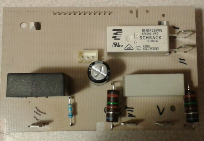

    Zaczęło się od tego, że co jakiś czas "pikał" (prawdopodobnie para wodna dostawała się na elektronikę). Po ostatnim "pikaniu" został wyłączony i po załączeniu za jakieś 3-4 godziny symbol wtyczki na wyświetlaczu (wskaźnik automatycznego rozłączania). Zegara nie można ustawić, grzałka nie działa.
    Zgodnie z wątkiem na elektroda.pl kondensator wymieniony.
    Stary okazał się dobry - pojemność w normie ok. 700nF, z tym, że wyglądał na przegrzany, może z powodu rezystorów obok (tak na ok. 2 W).
    Po wymianie nadal symbol wtyczki, zwarcie styków przy przekaźniku (jak było w innym wątku) powoduje, że zegar nadal nie działa, ale można załączyć grzałkę.

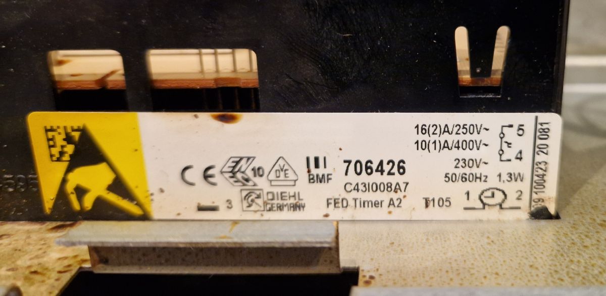

    Czy uszkodzony może być moduł zegara? Czy ktoś dysponuje schematem?
    Na obudowie zegara podany typ: C43I008A7.

    Schematu brak, zrób pomiary czy działa zasilacz. Tylko uwaga, tam jest zasilacz beztransformatorowy, zachowaj ostrożność podczas pomiarów.

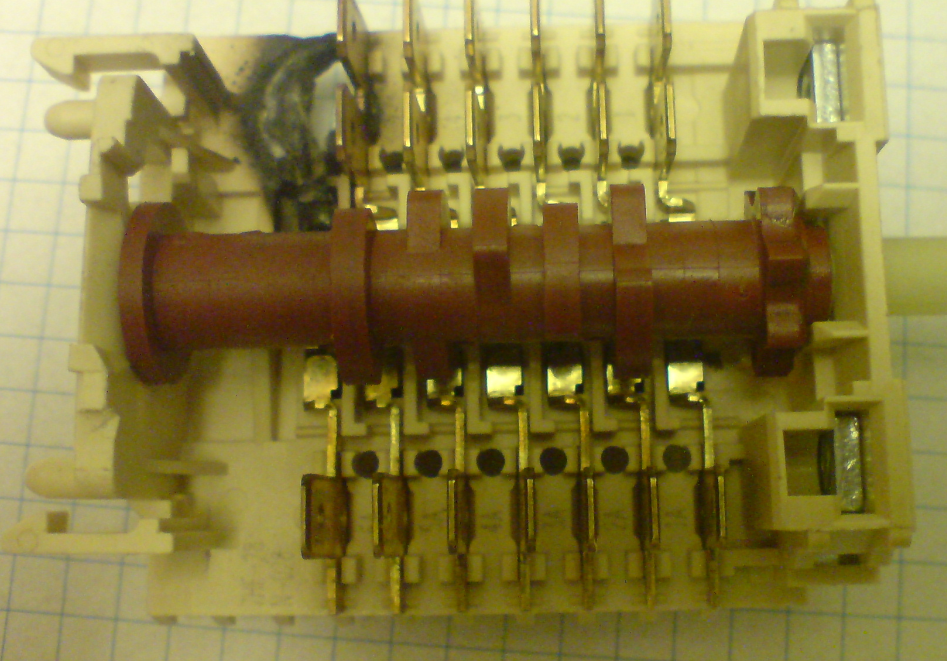

    Sprawdź dokładnie sam przełącznik czy wszystkie styki działają?]
    Schemat przełącznika będzie jak z wątku ze schematami? Znalazłem coś, sprawdzić muszę, ale mostkowanie przekaźnika modułu powoduje, że grzałki startują (świecie się lampka po przełaczeniu przełącznikiem).

    Zrób zwarcie tak aby działał kuchnia wymontuj zegar na stół podłącz zasilanie kabel z wtyczką i zrób pomiary tam masz trzy elementy na krzyż które pracują jako zasilacz.

    Etykieta modułu zegara Etykieta modułu zegara Diehl z oznaczeniami technicznymi na tle czarnej obudowy.
    Płytka wygląda tak:
    Płytka elektroniczna z elementami takimi jak przekaźnik i kondensator.

    Z brak uczasu pomiarów nie było, ale udało się namierzyć jak zrobić zwarcie zasilania - przewód idący z L do płytki zegara można odłączyć od przełącznik i w to miejsce dać przewód idący z przekaźnika na płytce na grzałki. Przekaźnik podaje L na obwód grzałek i to nawet działa - wyłącznik na 0 i przerwa w obwodzie zasilania kuchni, nie pobiera pradu.

    Według mnie piekarnik działać będzie bez zegara - ten przekaźnik jest sterowany zegram, skoro zwieranie styków przekaźnik podaje fazę na obwód grzałek to podanie bezpośrednio robi dokładnie to samo - tak wyszło z analizy tego jak jest zasilany zegar i przełącznik. Może się mylę, nie wiem. Może w weekend uda się pomierzyć napięcia i upewnić co i jak działa. Moze te shematy kuchenek na elektrodzie się sprawdzą.
    Sprawdzone:
    - piekarnik grzeje po zastosowaniu tego co napisałem,
    - na elektrolicie napięcie 5V. Chyba za mało przekaźnik jest na 6V DC
    - widocznych uszkodzeń nie widać
