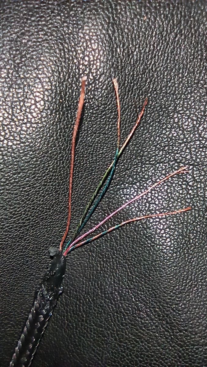

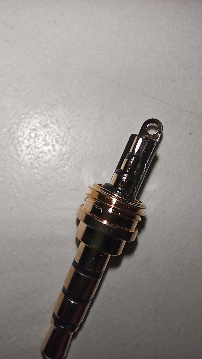

    Zbliżenie na uszkodzony kabel z widocznymi odsłoniętymi miedzianymi drucikami na tle ciemnego materiału. Metalowy łącznik z otworem na końcu leży na jasnym tle.

    Stanley600 napisał:
    Jeszcze nie sprawdzałem
    Dobre😁
    A to jakaś mega aparatura chyba😉... By podać to w temacie i tytule tematu.
    #5 20917003
    prosiak_wej
    Posty: 5273
    Pomógł: 501
    Ocena: 1458
    Ło panie, to długi kabel musi być :lol:
    Ale patrząc po żyłach oraz oplocie zewnętrznym, to pewnie słuchawki z mikrofonem. Tak więc będzie minus wspólny dla obu słuchawek i oddzielny plus dla każdej z nich. Łatwo to sprawdzić, zakładając słuchawki i próbkując multimetrem w trybie buzzera. Dwie pozostałe żyły to będzie mikrofon, ale bez otwarcia jego obudowy się nie dowiesz, gdzie jest minus, a gdzie plus. Dobrze by było przeprowadzić sekcję starej wtyczki. No, a dwa minusy (ten od słuchawek i ten od mikrofonu) trzeba połączyć razem.

    Słuchawki rozebrałem i jest wszystko tak jak napisał prosiak_wej.
