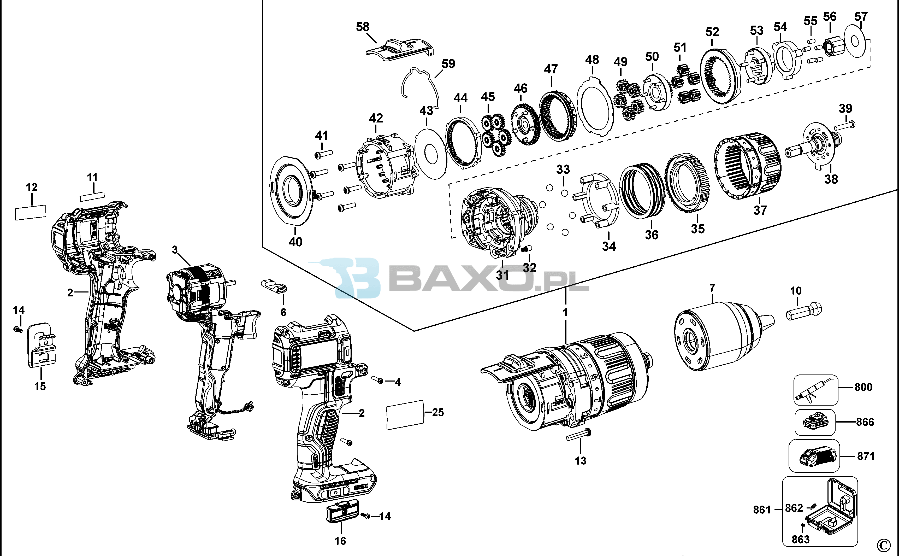

    Posiadam wiertarko-wkrętarkę Dewalt DCD790 po upływie gwarancji zaczęły się problemy z drugim biegiem, na początku czasem załapało ale teraz to już w ogóle nie łapie cały czas się ślizga na drugim biegu na pierwszym bez problemy chodzi czy ktoś mógłby mi coś doradzić ?

    Jeśli posiadasz zdolności manualne to rozkręć przekładnię i sprawdz co tam jest nie tak.
    Naprawiałem już przekładnię w takiej wkrętarce.
    Najlepiej robić zdjęcia przy sciąganiu poszczególnych rzędów kół zębatych.
    Jeśli nie czujesz się na siłach to pozostaje serwis lub zakup nowej przekładni.

    Zamykam temat dzięki marcin za schemat nawet nie musiałem rozbierać przekładni okazało się że jest ułamany ten plastikowy przycisk od zmiany biegów który trzyma ten drucik przy przekładni zamówiłem już nowy wymienię i pewnie będzie chodzić
