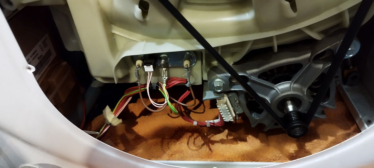

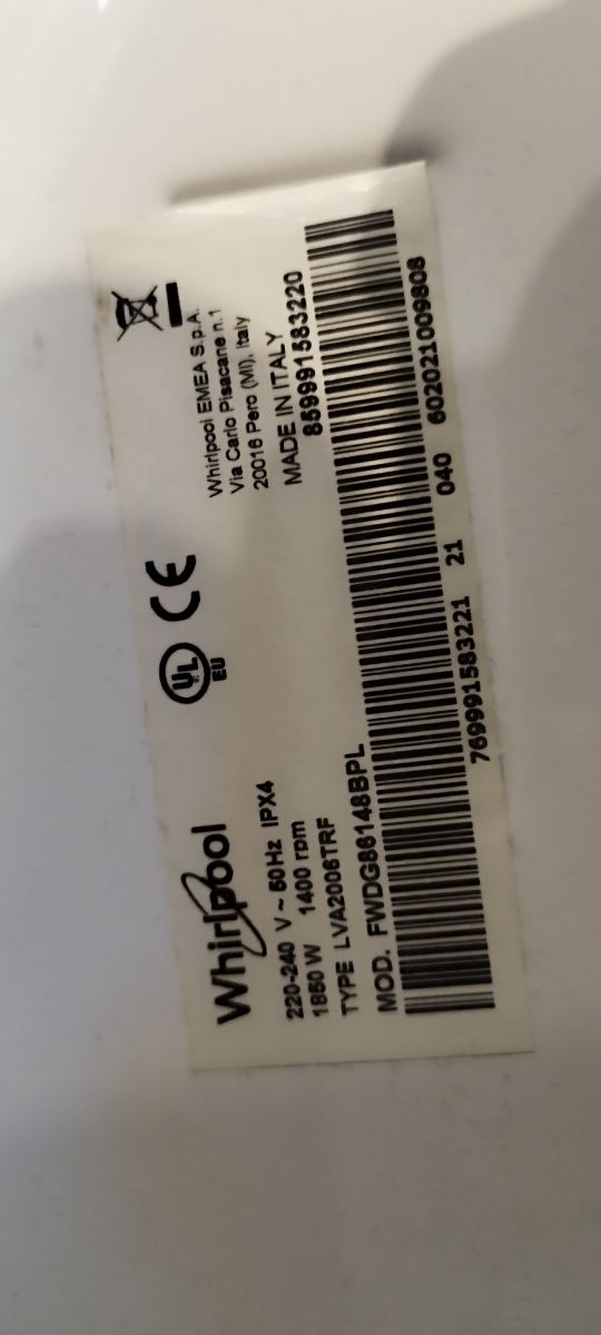

    Pralko suszarka Whirlpool GWDG86148BPL

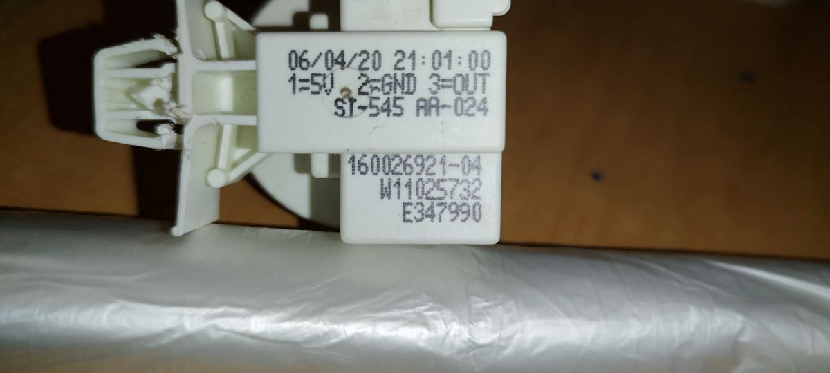

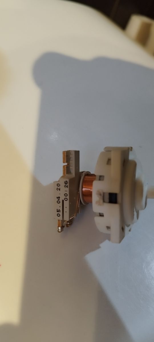

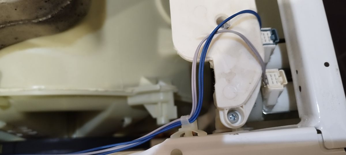

    Nie działa, grzałki sprawdzone, czujnik temperatury sprawdzony, czujnik poziomu wody ( ciśnienia) mechanicznie sprawdzony - cewka w nim nie wiem jakie powinien mieć parametry. Zawory dopuszczania wody działają.

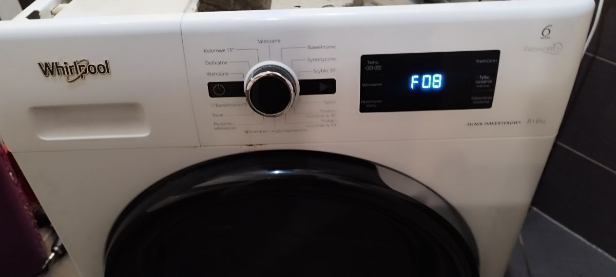

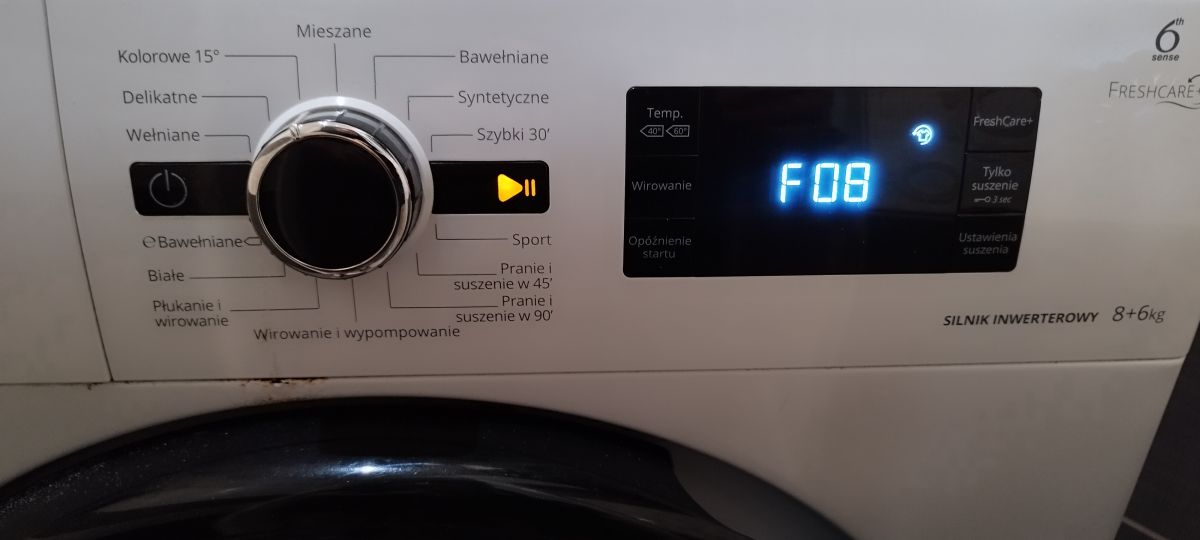

    Pralka po włączeniu oczekuje na wciśnięcie startu, po wciśnięciu nic nie słychać i wyskakuje błąd f08, następnie mimo braku w niej wody, wyświetlając wciąż błąd F08 uruchamia się pompa wypompowania wody, przez parę minut. Po tym cyklu odblokowuje zamek.

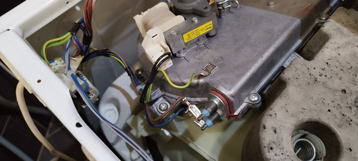

    Tzn w pralce nie ma wody, sprawdzałem bieguny grzałki z masą i przebicia nie ma, chyba że występuje po załączeniu zasilania.
    Jednak to grzałka, mimo że omy wskazuje dobrze, ale po jej odłączeniu pralka pierze
  • #4 20924461
    Rambo1500
    Poziom 5  
    Posty: 52
    Ocena: 5
    Wystarczyło wymienić grzałkę, pomimo że oporność miała prawidłową, nie widać było żadnego zwarcia, po wymianie działa prawidłowo.
