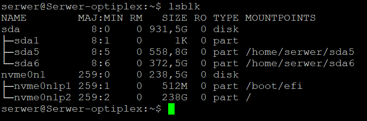

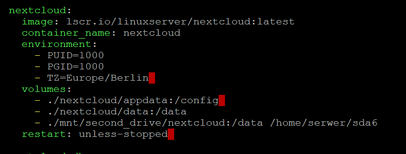

Drugie pytanie, jak dodać drugi dysk do nextcloud?
