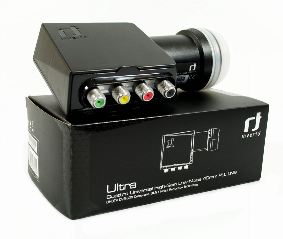

    Cześć. Chciałem się Was doradzić, jaki multiswitch, antenę i konwerter kupić. Na dach mam wyprowadzonych 5 kabli. W domu do pomieszczeń mam doprowadzone po jednym kablu antenowym, czyli w sumie 8. Myślałem o Multiswitch Unicable Johansson 9742. Co o tym myślicie?

  • #8 20921879
    tomaszlonski
    Posty: 3416
    Pomógł: 346
    Ocena: 899
    Na pewno coś z Inverto bardzo dobrze współpracujące z Johanssona mutiswitchami. np. QUATRO Inverto BLACK Ultra.
    Konwerter satelitarny Inverto BLACK Ultra Quattro na pudełku
