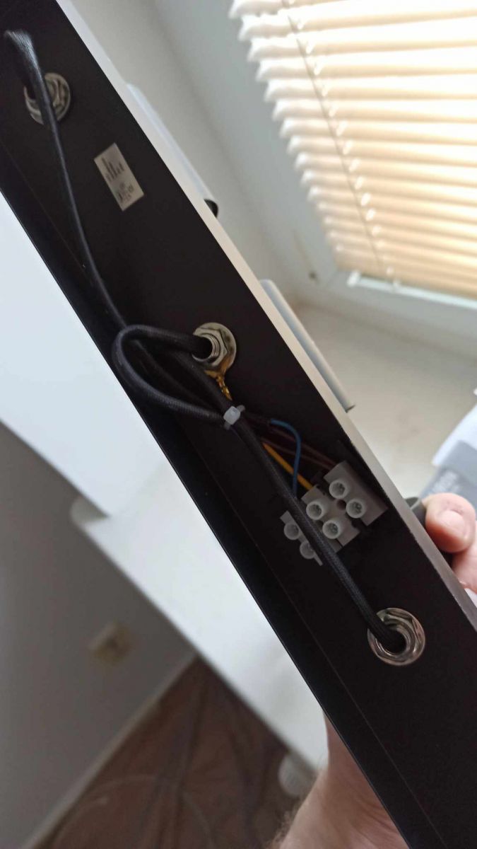

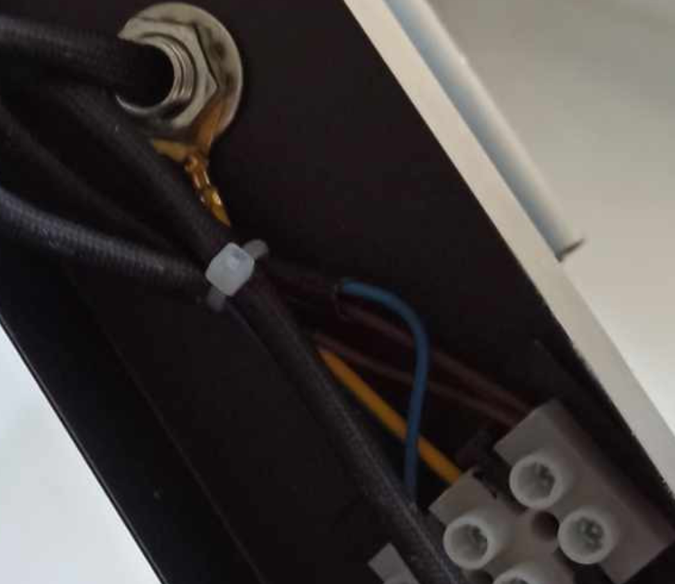

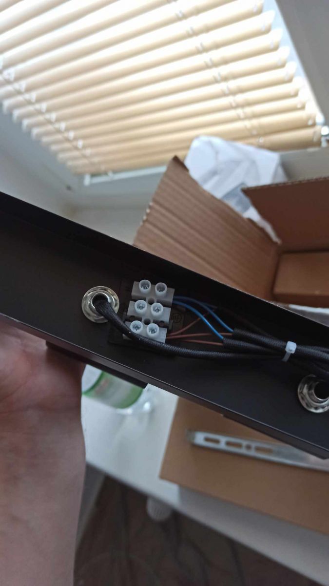

    Dzień dobry,
    Zakupiłem żyrandol na 6 żarówek. Ma on 2 sekcje, z jednej wychodzi niebieski, brązowy i żółty, z drugiej tylko brązowy i niebieski. W suficie natomiast są 3 kable - niebieski, brązowy i żółty. Byłem w sklepie z elektroniką, żeby poradzić sobie jak to podłączyć. Sprzedawca polecił, aby połączyć to na 2 szybkozłączki z 3 portami, do jednej wszystkie niebieskie, do drugiej wszystkie brązowe. Ok, zakupiłem, jednak kable z żyrandola są za krótkie i nie dam rady ich pociągnąć (niebieskie do niebieskich i brązowe do brązowych) do siebie. Szukałem porad na YT i w innych tematach, ale nie znalazłem rozwiązania. Chciałbym to zrobić poprawnie. Co mogę zakupić i jak to poprawnie podłączyć?
    Z góry dziękuję za porady.
    Wnętrze obudowy żyrandola z kablami i szybkozłączką. Połączenie elektryczne z przewodami w suficie i szybkozłączką. Żyrandol z widocznymi przewodami i szybkozłączkami.

    Jeżeli z sufitu wychodzą tylko 3 przewody (nie wiemy jakie), to nie ma szans abyś podłączył to jako dwie sekcje oddzielne. Albo brak ochronnego (WYMAGANY) albo brak przewodu fazowego od wyłącznika.
    P.S. Daj jedno zdjęcie lampy z ujęciem obu kostek.

    Czyli nawet jeśli zdołam to podłączyć to i tak będą się paliły albo wszystkie albo żadna? Nawet jeśli włącznik ma 2 przyciski?
    Wieczorem będę na miejscu to mogę zrobić, no ale jedna jest po prawej a druga po lewej stronie (kostki)

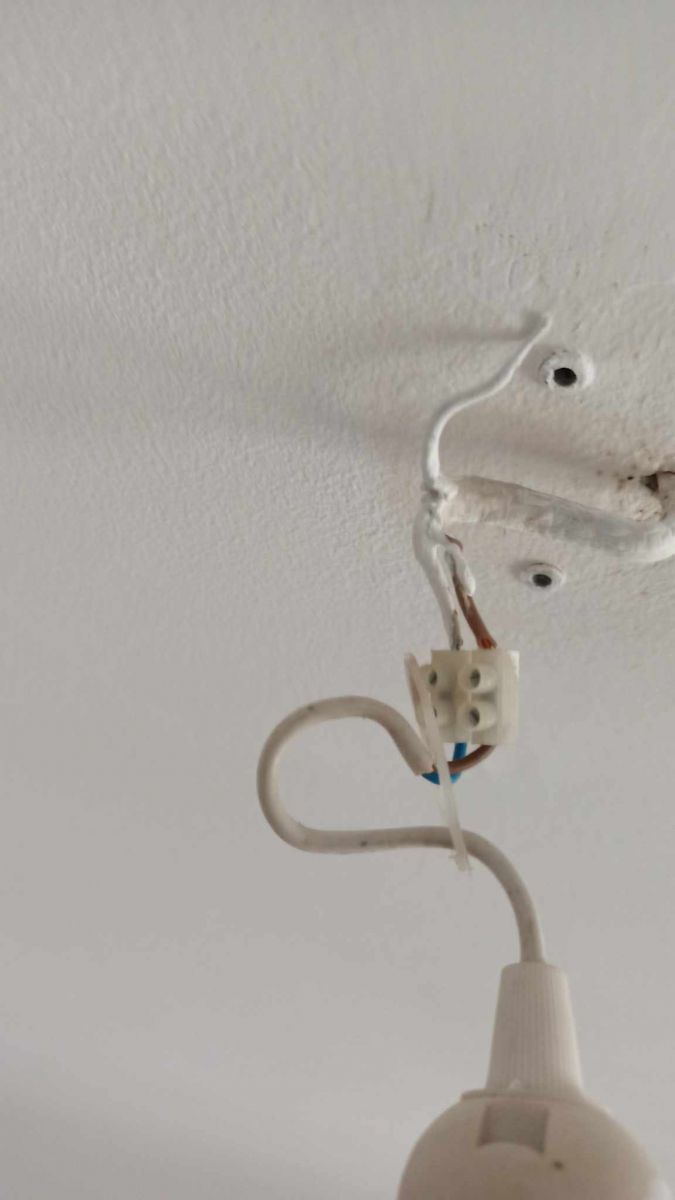

    No jeszcze by wypadało stwierdzić rolę przewodu "żółtego" ponoć wychodzącego z sufitu /bo na zdjęciu nie ma takiego jest jakiś cały zamalowany farbą/ - takie pierwsze wstępne rozpoznanie bojem to odkręcenie włącznika i zerknięcie czy tam nie jest przypadkiem użyty jako fazowy :-)

    Na trzecim zdjęciu do kostki dochodzą dwa czy trzy kable? Możesz to sprawdzić dokładnie i wykonać dokładniejsze zdjęcie np. po rozcięciu opaski zaciskowej? Zastanawiam się nad tym bo napisałeś, że masz 6 oprawek a kabli widzę niby 6 ale nie widzę na trzecim zdjęciu ile przewodów dochodzi do kostki. Czy którykolwiek przewód sekcji pierwszej łączy się z którymkolwiek przewodem sekcji drugiej? Zdjęcia pokazujące tylko fragmenty nigdy nie rozwieją wszystkich wątpliwości. Zbadaj to dokładniej przed zastosowaniem mojej poniższej porady! Do żyrandola były dołączone żarówki? Jeżeli tak to pokaż zdjęcia "metek" żarówek?

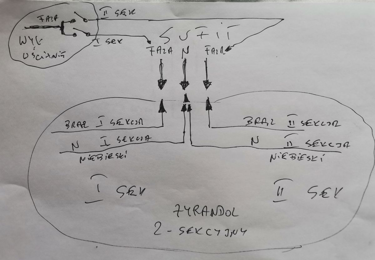

    Schemat elektryczny dwusekcyjnego żyrandola przedstawiający połączenia przewodów.
    Wyłącznik musisz mieć podwójny w ścianie (piszesz, że masz jak zrozumiałem?), czy masz tam 3 przewody? To zbadaj który reprezentuje fazę. Przeważnie w puszce wyłącznika nie ma przewodu neutralnego "N". Czy tak jest? Z wyłącznika do żyrandola najprawdopodobniej lecą dwa przewody ze styków rozłącznych a trzeci neutralny "N" pod sufit leci skądś tam np. z innej puszki i/lub z rozdzielnicy? Czy tak masz? To znaczy gdy wyłącznik skonfigurujesz prawidłowo to pod sufitem powinna pojawiać Ci się faza (ta sama) na dwóch przewodach po włączeniu obu klawiszy włączników w ścianie a trzeci będzie neutralny "N" czy tak masz? Badając pod sufitem przewody nie patrz na kolory, któryś może być neutralnym niezależnie od koloru a inny może być fazą też niezależnie od koloru np. ten żółty. Jeżeli pod sufitem będziesz miał NEUTRALNY oraz dwa przewody fazowe po włączeniu obu klawiszy włącznika to podłącz jak na rysunku wyżej i będzie OK pod warunkiem, że Twój żyrandol nie jest jakimś udziwnieniem jak niektórzy piszą, że może tak być...
    Przewody niebieskie z żyrandola podłącz razem pod przewód NEUTRALNY pod sufitem.
    Do badania użyj wskaźnika fazy i /lub oprawki z jedną żarówką na długich przewodach...
    Przewód fazowy rozpoznasz wskaźnikiem fazy a przewód NEUTRALNY próbnikiem z żarówką na przewodach - żarówka będzie się świeciła po podłączeniu do fazy i neutralnego. Przewód martwy - czyli nigdzie nie podłączony przy obecności fazy na takim próbniku żarówkowym nie zaświeci...
    Przewód żółtozielony czy żółty w kostce sekcyjnej żyrandola biegnący do metalowej obudowy nigdzie nie podłączaj...
    Pytasz się co możesz zakupić? Polecam Ci taki tester obecności napięcia jak i pojedynczej fazy: Link Na pewno zda egzamin... Natomiast gdy zajdzie konieczność przedłużenia przewodów to kup odpowiednią długość kabla 3x1,5mm oraz 5 sztuk szybko-złączek podwójnych i jedną szybko-złączkę potrójną, co wynika z rysunku wyżej... Możesz kupić 3 metry bieżące kabla 3x1,5mm a wtedy będziesz mógł przedłużyć przewody z sufitu do podłogi i na podłodze podłączyć próbnie żyrandol w/g rysunku wyżej i pobawić się klawiszami przełączników na ścianie przed powieszeniem żyrandola, co uskuteczniam przy kryształowych i ciężkich żyrandolach oraz innych wymagających nietypowego czy wielopunktowego zawieszania... Przy takiej zabawie zachowaj wszelkie środki ostrożności i warunki BHP!
