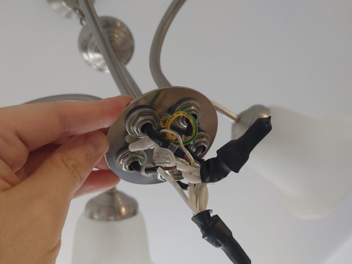

    Temat błachy raczej ale potrzebuje się upewnić. Matula chciała abym jej podłączył podwójny włącznik do żyrandola na 5 żarówek. Włącznik jest podwójny, 2 fazy są i pociągnięte do sufitu plus N. Tyle że lampa jest prawie na pewno 1 fazowa na 5 żarówek, matula się upiera że kupiła na 2. Tak, to było 10 lat temu.
    Do sedna
    1. Mam włącznik światła podwójny. Wychodzi z niego brązowy i czerwony. W obu jest prąd ale żyrandol działa tylko na 1 włączniku, kol brązowy.
    2. W żyrandolu jest kostka na 3 kable z żyrandola (PE, N i L), sam kabel do obudowy żyrandola od kostki też jest 3 zylowy jak widzę.
    Od sufitu do kostki jest podłączony brązowy bo taki jest we włączniku i N (lub PEN, nie umiem tego sprawdzić ).
    Na jednej fazie działa wszystkie 5 żarówek i to jest ok.
    Od kostki do żyrandola mamy podłączony po jednej żyle N, i L oraz PE do stalowej obudowy lampy (tyle że nie jest podłączony. Uziemieniem z instalacji bo nie wiem czy jest N czy PEN)
    * Blok z wielkiej płyty, nie wiem jaki układ instalacji
    * Jakiś kabel mam ucięty o sufitu i w puszcze przy włączniku, więc albo to był jakiś nie wykorzystany albo PE gdyby był sam N zamiast PEN
    * Mam tylko zwykły próbnik.
    * Nie mam żadnych schematów lampy, w necie nic nie znalazłem po nr art
    Pytanie 1. Czy ten żyrandol na pewno jest na 1 włącznik a nie 2 tak jak twierdzi matula która go kupowała (przypomnę że kabel od kostki do głębi lampy ma 3 żyły L,N i PE?)
    Pytanie 2. Czy gdyby w suficie był to kabel PEN to czy uziemić lampę do tego N bo w tej chwili nie ma uziemienia.
    Pytanie 3. Od kostki w lampie idzie kabelek uziemiający do obudowy ale 3 żyła z głębi lampy też jest podłączona do tego samego miejsca styku. Tak ma być? Żadnych naklejek na lampie nie ma.

    1> Żyrandol jest na jeden wyłącznik(jeden obwód). Pewnie istnieje możliwość przerobienia go na dwa obwody, ale to przekracza możliwości domorosłego majsterkowicza.
    2> Nie wiadomo jaki rodzaj instalacji i ochrony jest w tym bloku/ mieszkaniu, więc trudno o jednoznaczna odpowiedź. Zgodnie z wymogami bezpieczeństwa żyrandol z przewodem ochronnym nie powinien być zainstalowany bez podłączonego przewodu ochronnego

    1. Czyli w dobrym kierunku kminilem. Chciałem się tylko upewnić. Dziękuję. Z przerobieniem bym dał sobie radę ale bez sensu. Kupuje się nowy. Matula się ucieszy bo będzie miała pretekst do wymiany 😎
    2. Wiem właśnie że nie powinien być podłączony. A gdyby się okazało że ten mój N to PEN to wtedy od głębi lampy mogę połączyć i uziemienie i N lampy(w jedno miejsce w kostce 2 kable)? Wtedy będzie ok?
    *blok z wielkiej płyty to rocznik 91, i stalach nigdy nie była przerabiana w sensie kładziona od nowa. Przewód od wtyczki do sufitu jest 4 zyłowy ale 1 żyła jest ucięta na obu końcach do gołego betonu.

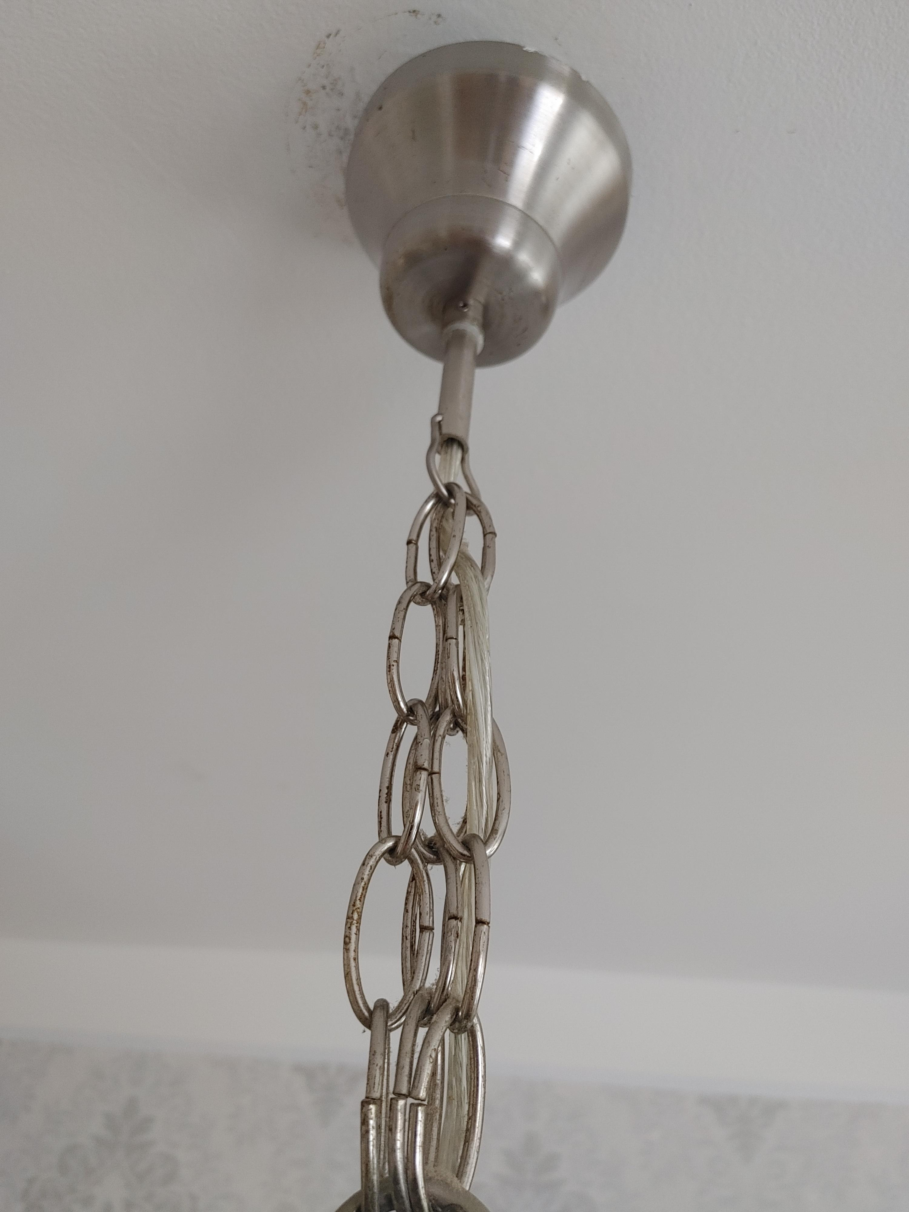

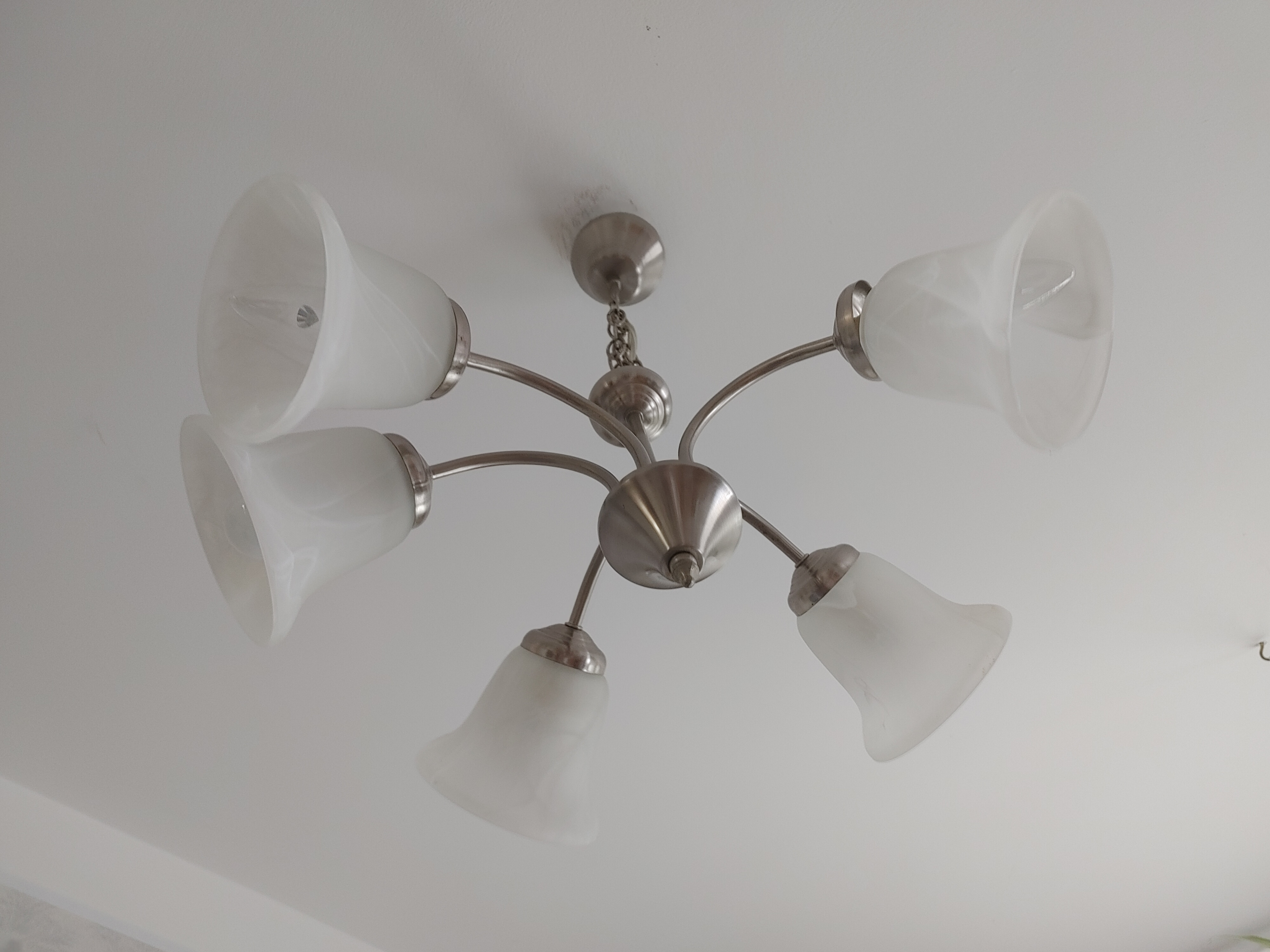

    • Jak podłączyć żyrandol na 5 żarówek z podwójnym włącznikiem? 20240310_122539.jpg (847.42 KB) Musisz być zalogowany, aby pobrać ten załącznik.
    • Jak podłączyć żyrandol na 5 żarówek z podwójnym włącznikiem? 20240310_122524.jpg (1.2 MB) Musisz być zalogowany, aby pobrać ten załącznik.

    Tu nie chodzi o zwykły,czy niezwykły- każda lampa zgodnie z przepisami jeśli ma elementy metalowe(tak dla wytłumaczenia), czyli przewodzące prąd elektryczny, musi być podłączona do przewodu ochronnego.

    Nikt rozsądnie nie napisze podłącz przewód ochronny do N, czy PEN, bo nie wiemy, co to jest. Zgadywać można, ale tu trzeba mieć pewność. Przyjdzie jeden elektryk i podłączy, inny nie... i zostawi nie podłączone...

    Ta lampa akurat jest wykonana w I kl ochronnosci, znam ten model. Symlol I kl ochronnosci jest wytłoczony na metalowym korpusie.

    Jeśli wielka płyta w większym mieście to na pewno zasilanie jest TN-C.
    Musisz zrobić mostek miedzy N i PE w żyrandolu. Ale Uwaga! Tylko pod warunkiem, że wyłącznik w ścianie odcina przewód fazowy!

    Tak, ale do tej puszki poprzez ten główny trzon lampy leci kabel na 3 żyły z czego jedna to PE bo uziemienie mam u góry przy kloszu maskującym kable jak i właśnie w tej puszcze przy ramionach. Dlatego od samej góry lampy do tej puszki rozdzielającej musiałbym wpuścić kabel na 4 żyły. Obecny kabel jest jakoś trwałe osadzony.

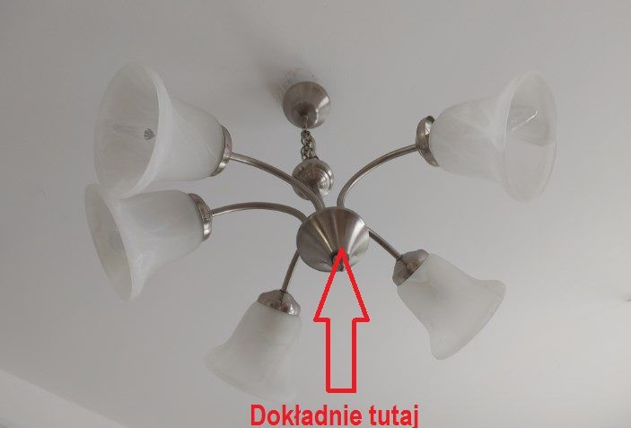

    Wiem wiem, post wyżej tego dotyczy. Co nie zmienia faktu że potrzebuje kabel na 4 żyły przez główny trzon. Ręka trzymająca podsufitkę żyrandola z widocznymi kablami elektrycznymi.
    Edit......
    Nie zmieści się w tym trzonie dodatkowy. Musiałbym pociągnąć nowy na 4 żyły. Ten trzon/rurka jest cienka nic tam więcej nie wcisne.

    Z tego PE mógłbym zrobić drugą fazę (no bo już jeden PE jest u góry wpięty w dekiel maskujący i główny trzon ) no ale tak nie można 😉 więc to pewnie nie ten pomysł 😎

    Żyrandol przerobiłem na 2 fazy.
