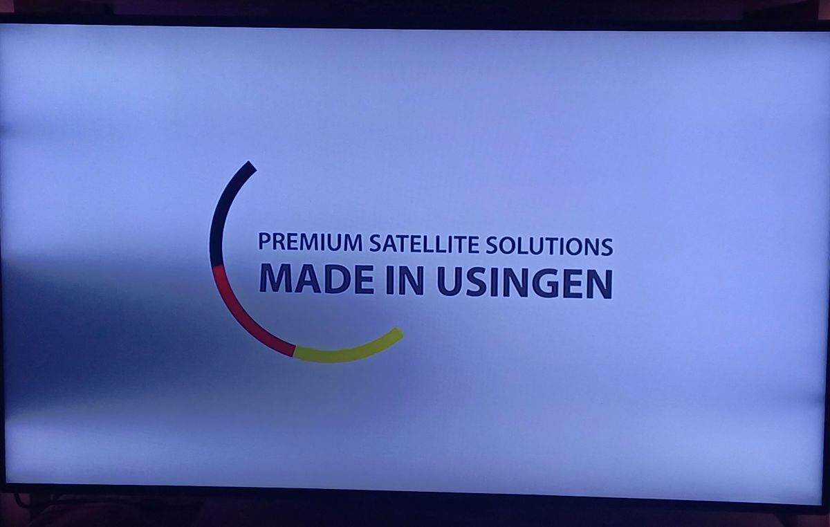

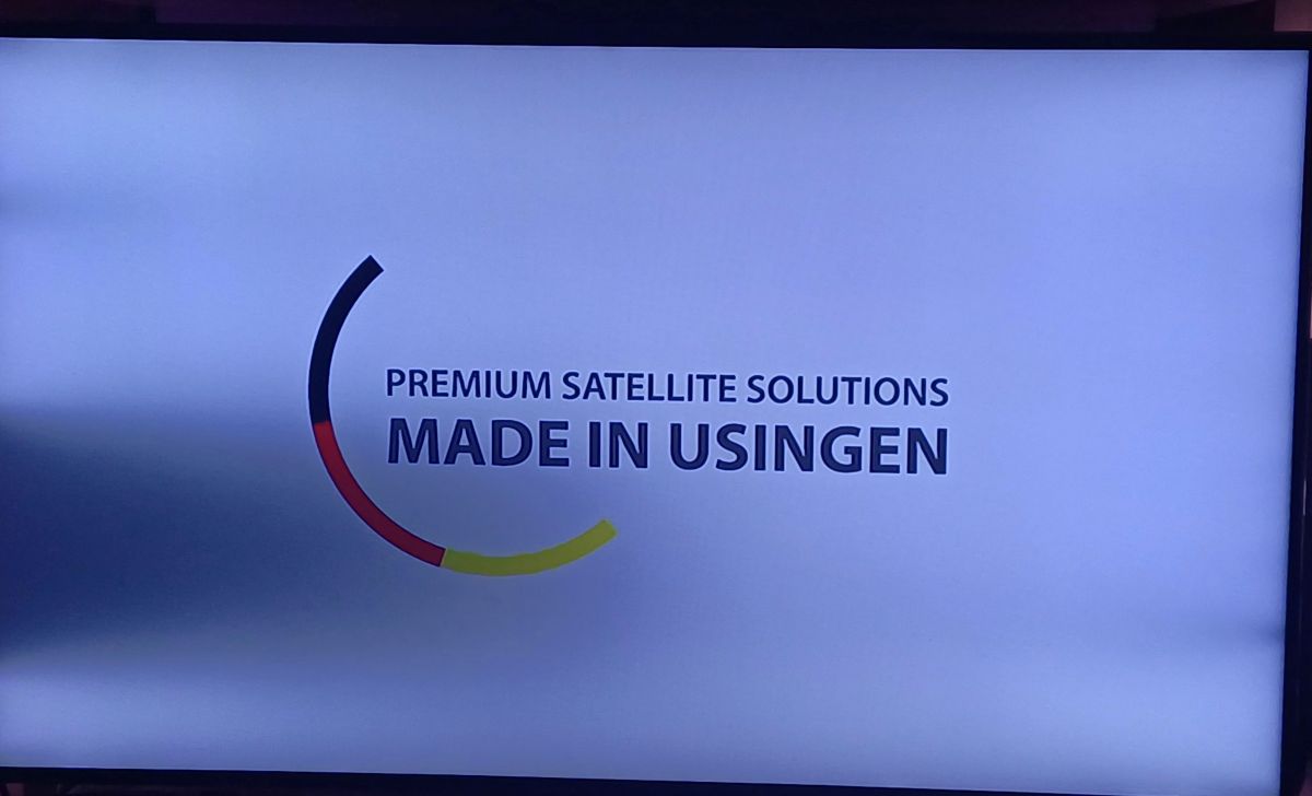

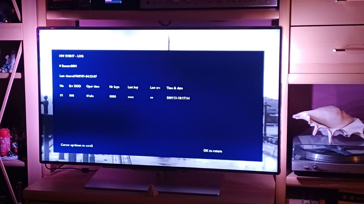

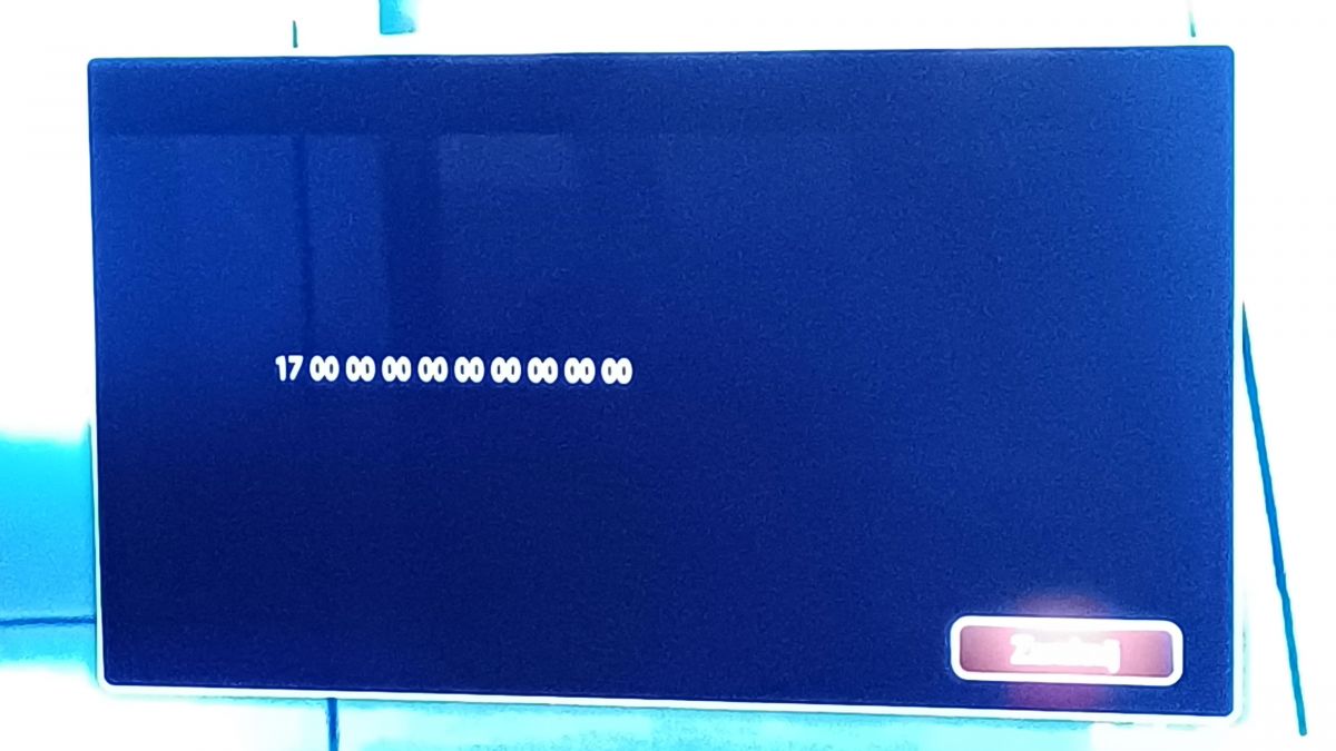

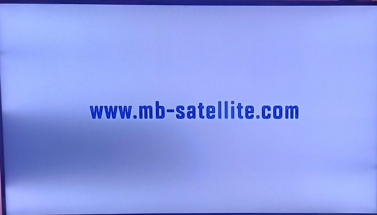

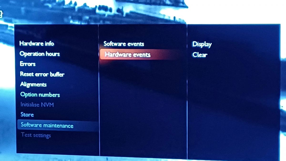

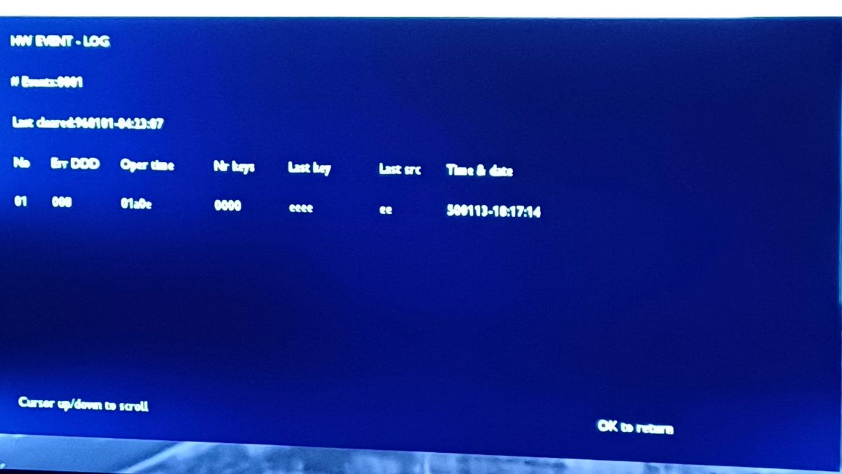

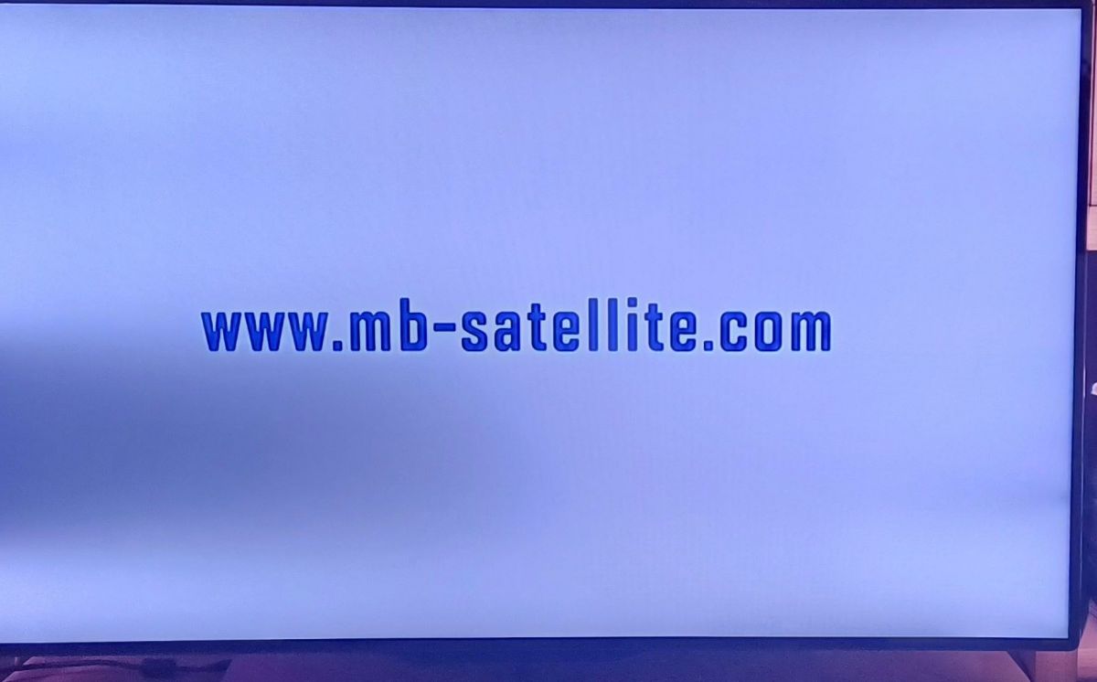

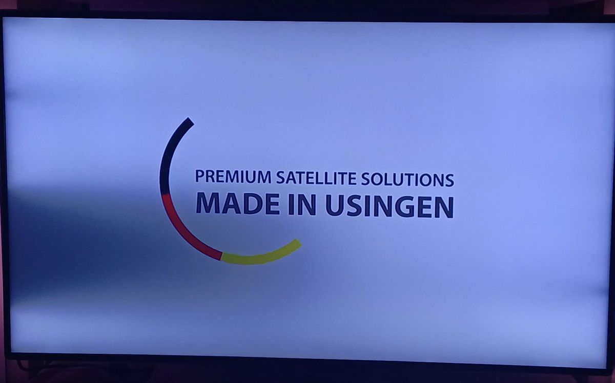

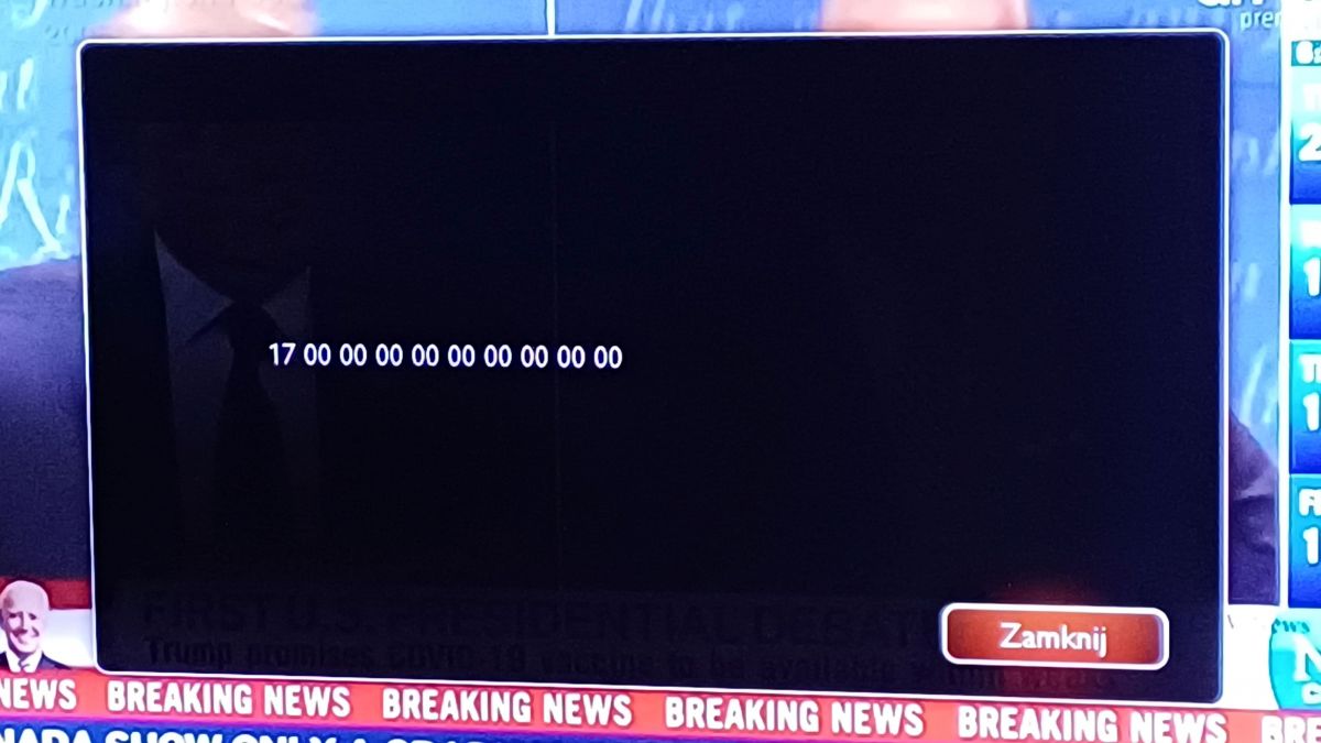

    Po paru latach znowu problem, tym razem nie z płytą SSB a wyświetlaniem na ekranie. Telewizor normalnie się włącza i funkcjonuje, jednak po jakimś czasie widać zacienienie z lewej strony ekranu. Przestawiłem już styl obrazu z własnego na zdjęcie i normalnie wyświetla trochę dłużej. Po wejściu w tryb serwisowy pokazuje się błąd 17 czyli "Error 17 – napięcia zasilające wyświetlacz. Sygnał potwierdzający obecność napięcia zasilającego „Power
    OK” nie jest doprowadzany do układów sterujących"
    Po usunięciu błędu i ponownym włączeniu znowu przez dłuższy czas wyświetlanie jest poprawne. Z racji posiadania zapasowej płyty zasilania podmieniłem ją, ale efekt jest ten sam.
    Pytanie mam czy to już matryca siada czy podświetlenie matrycy? Telewizor swoje już przeszedł, ma 12 lat i trzecią płytę SSB. Jeżeli to podświetlenie siada to jaki typ listew LED pasuje do tego telewizora. Poniżej wyświetlanie obrazu.

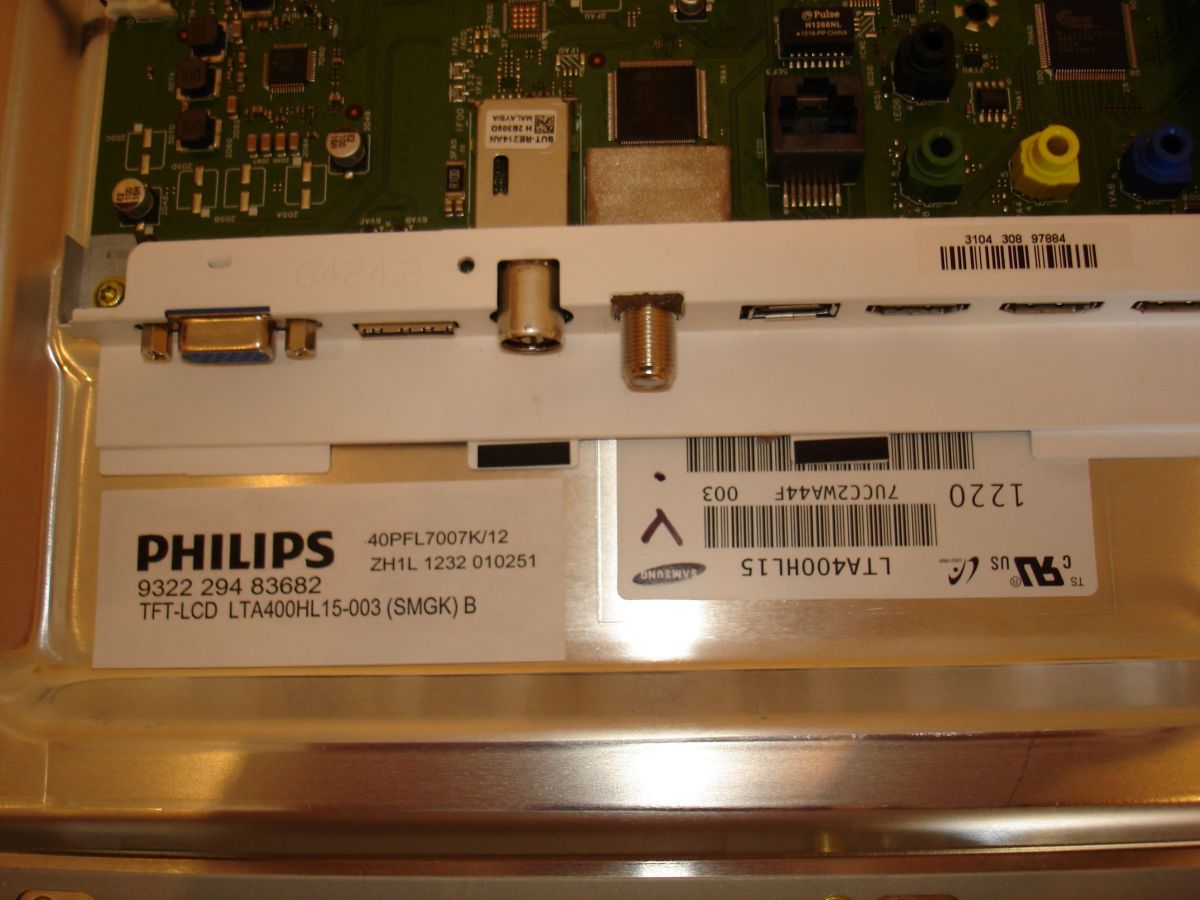

    Odczytujemy model matrycy i po tych cyferkach, pewnie LTA......, szukamy w necie.

    Tak to będzie LTA400HL15
    Fragment tyłu telewizora Philips z widoczną etykietą LTA400HL15.
