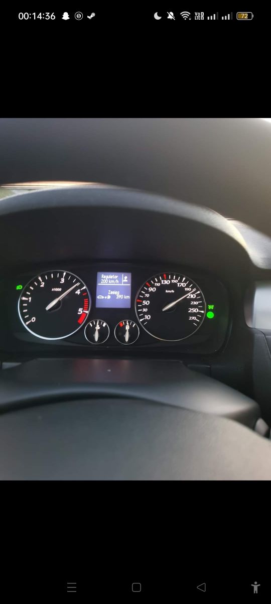

    Witam, mam problem z tempomatem. Ogólnie to tempomat i ogranicznik się włączają. Ogranicznik działa normalnie, tak jak powinien, lecz gdy przełączam na tempomat, to ten się świeci, że jest aktywny na desce rozdzielczej, lecz nie zapala mi się kontrolka na dole (zielona) i nie da się z nim nic zrobić. Nie reaguje na przyciski plus i minus, żeby zwiększyć lub zmniejszyć prędkość. Jestem ciekaw, co tam się stało. Próbowałem przyuczyć tempomat, zarówno na klipie, jak i na pyclipie, ale nie pomogło. Proszę o pomoc!!! Jak coś, to zostawiam zdjęcie, jak powinno to wyglądać, lecz u mnie nie zapala się ta kontrolka na dole.
    Deska rozdzielcza samochodu z włączonym regulatorem prędkości.

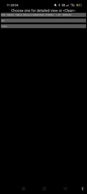

    >>20920271 witam błędy jakieś są na clipie wyświetlają się grubym drukiem tylko takie a w pyclipie po dłuższym przyciśnięciu guzika plus tylko taki Widok ekranu z programem diagnostycznym samochodu z listą parametrów i oknem błędów.
    Ekran komputera diagnostycznego z oknem informacji Ekran telefonu z wyświetlonym błędem DF051 związanym z funkcją regulacji prędkości. jeszcze był problem z komputerem jakieś 3-4 lata temu było spięcie na akumulatorze i spalił się eprom w sterowniku po wymianie epromu został wgrany nowy soft według mojej wersji samochodu i wszystko działa do dzisiaj oprócz właśnie regulatora tempomatu ale ogranicznik działa normalnie czy to może mieć jakiś wpływ czy raczej nie?

    Pytałem o błędy w ECM a ty pokazujesz ekran parametrów

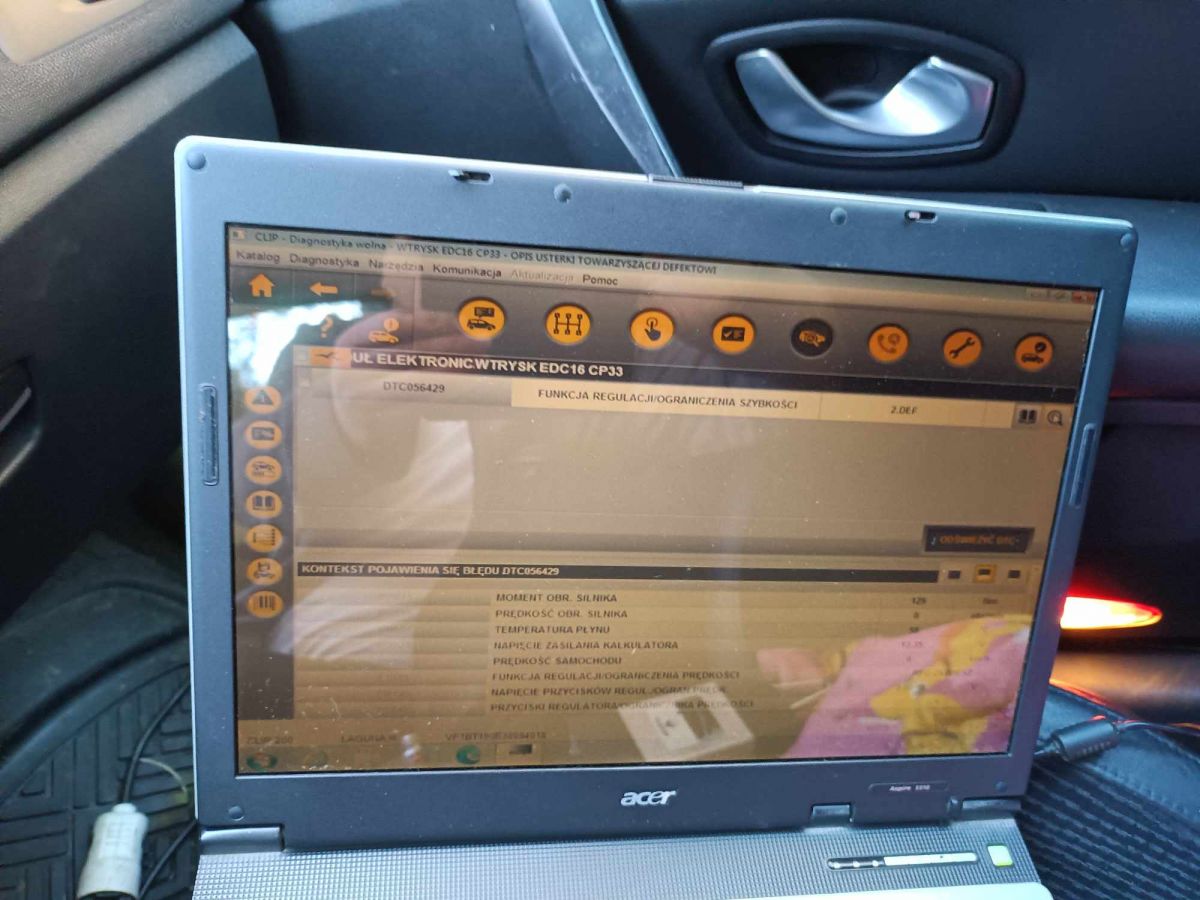

    I taki błąd na clipie mi też wyskakuje Ekran laptopa w samochodzie pokazujący błąd diagnostyczny DTC056429. a jeżeli chodzi o to że mogłem go sprawdzić w parametrach clipa to nie wiem zbytnio jak to się robi a wolę się tam nie bawić
  • #7 20921347
    milejow
    Posty: 13110
    Pomógł: 1566
    Ocena: 5161
    Teraz odczytać co znaczy uszkodzenie pod kodem 2DEF a potem masz pod symbolem książki całą procedurę diagnozy i usunięcia usterki

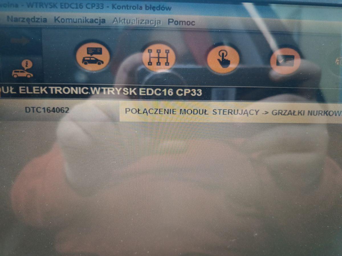

    Jeszcze taki błąd wyskakuje Ekran diagnostyczny komputera samochodowego z kodem błędu DTC164062.
    >>20921492
    Czy ten błąd ma znaczenie na działanie tempomatu? Bo z tego co się orientuję to jak jest jakiś problem z silnikiem to komputer blokuje tempomat
    Zadałem to pytanie na samym początku ale ty nie czytasz postów albo nie chcesz odpowiedzieć, ciężko jest komuś pomóc wyciągając od niego informacje na siłę. Uważam, ze powinieneś oddać auto do warsztatu
