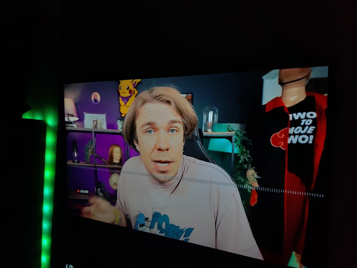

    Witam. Pojawiają mi się paski poziome przez cały ekran migające na tv samsung i tylko w aplikacji yt wszystkie inne aplikacje są ok telewizja naziemna też jest wszystko ok
    Co to może znaczyć tv się kończy?

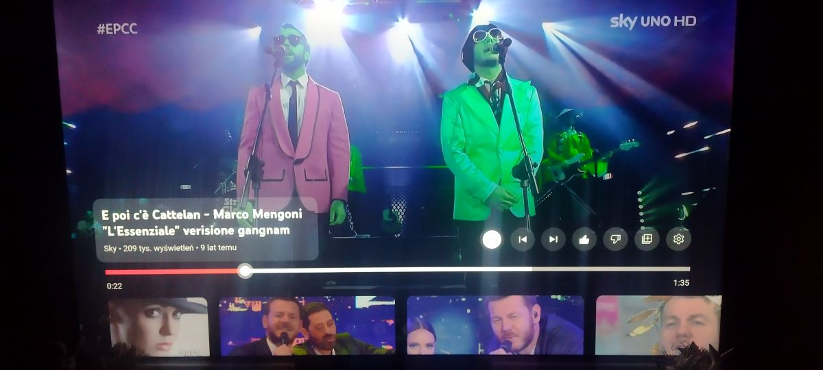

    W moim TCL (Zakupiony: 17 listopada 2022) na YouTube głównie w teledyskach 4K też się tak dzieje ale rzadko. Inne teledyski i utwory grają bez zarzutów. :)
    Edit: Aktualnie odtwarza mi teledysk w innych barwach zamiast normalnych (Dziwny bug moim zdaniem)

    Załączysz zdjęcia tej usterki?

    U mnie inny przypadek w moim TCL. Nie częsty ale zdarza się rzadko i to mi nie przeszkadza. Wspomniany mój bug z YouTube
    Screenshot z programu Sky UNO HD, pokazujący dwóch mężczyzn śpiewających na scenie, jeden w różowym garniturze, drugi w zielonym.

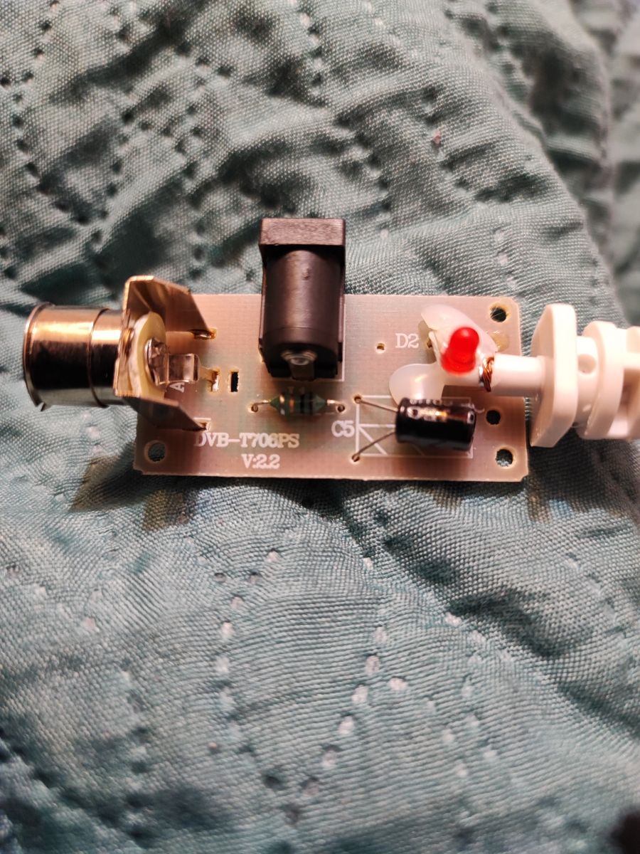

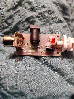

    Niby separator jest ale pewnie chińszczyzna i dlatego. Wysyłam go na zdjęciu. Zresztą antenę też. Płytka drukowana z elementami elektronicznymi na tle materiału. Pudełko anteny zewnętrznej Vayox Digital360 z danymi technicznymi.
    Mam zmienić ten separator co go mam, dodać jeszcze jakiś inny separator czy ogólnie wyrzucić wszystko i kupić z dipola🙃
