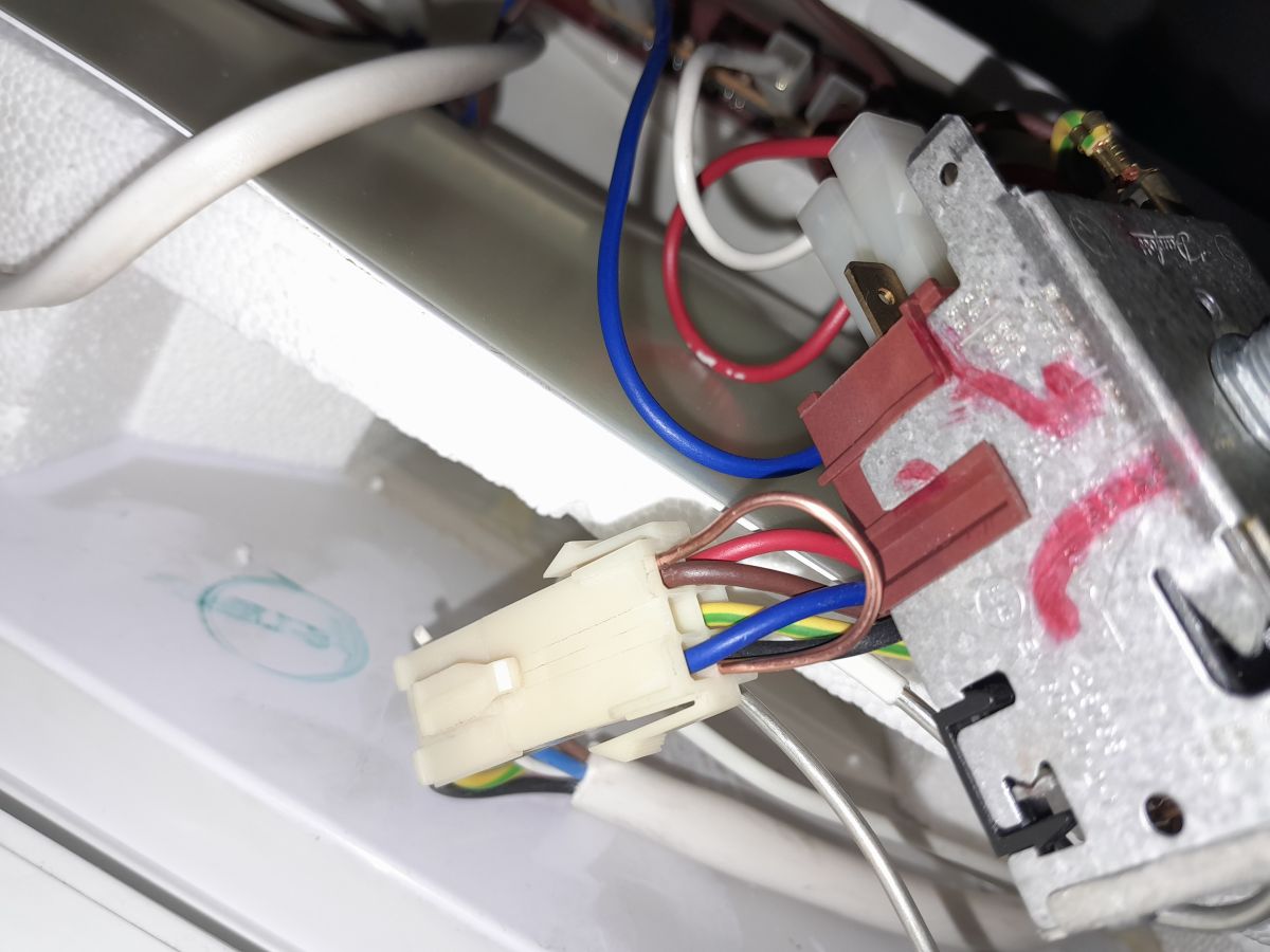

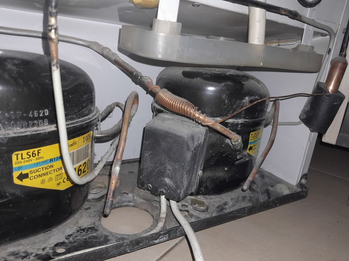

    Polar CZN 340 przestał chłodzić, agregat (ten po lewej) chodzi, gorący i słychać jakby szum środka chłodzącego, niestety temperatura nie spada. Obszedłem drutem termostat, jak na foto i nadal nie ma chłodzenia, zamrażarka działa bez zarzutu... Zatem co można zrobić więcej (czy wchodzi tylko lokalizacja ujścia gazu) i dobicie do stanu? Dziękuję za każdą poradę.
    Wnętrze lodówki z widocznymi przewodami, termostatem i zastosowanym obejściem z drutu. Widok tylnej części lodówki Polar CZN 340 z widocznym agregatem i prowizorycznym obejściem drutu przy termostacie.

    Ten agregat po lewej stronie jest od zamrażarki. Jeśli ten po prawej chodzi i jest ciepły a w chłodziarce nie spada temperatura, to masz ubytek czynnika chłodzącego.

    Po prawej chłodny agregat.

    Zmostkuj styki 4 i 6 termostatu.

    Nie chodzi o ten mostek, który już zrobiłem? Widać go na zdjęciu, zmostkowany czarnym i brązowym przewodem. Czy możesz mi to bardziej wyjaśnić?

    Włóż tą wtyczkę tam gdzie była. Na termostacie zaznacz sobie na które piny przychodzą odpowiednie przewody i zmostkuj te, które przychodzą na styki 4 i 6 bo nie pamiętam jakie mają kolory. Chyba brązowy i czarny.....

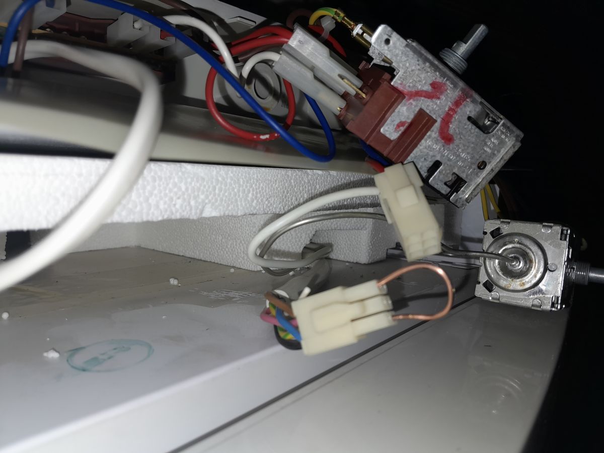

    Wtyczka włożona, zrobiłem obejście jak na zdjęciu i nadal nie chłodzi. Sprawdziłem, zamrażarka chłodzi mocno, obydwa agregaty są ciepłe, kratka z tyłu jest ciepła... Co można jeszcze zrobić? Brak czynnika, ale dobicie spowoduje, że za jakiś czas znów ubędzie i ten sam efekt? Lodówka z 1996 roku dotąd bez żadnej awarii i szkoda ją wyrzucić.
    Zbliżenie na okablowanie wewnątrz lodówki z widocznymi kolorowymi przewodami.

    Kratka z tyłu jest podzielona na dwie części. Patrząc z tyły lodówki - to ta prawa część jest od chłodziarki. Powinna też być ciepła. Jeżeli jest chłodna, to na bank jest ubytek czynnika chłodzącego.
    Dokładnie tak.
