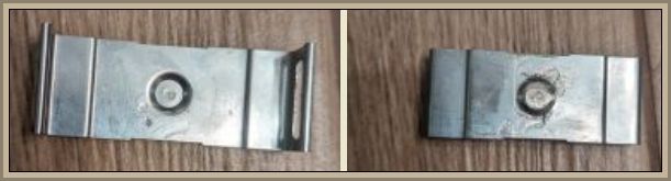

    Uszczelniałem dzisiaj misę w zmywarce i przez nieuwagę, gdy ściągałem to plastikowe ramię, do którego podłączona jest dysza, oderwałem mocowanie, do którego mocuje się właśnie to ramię. To mocowanie do tej tylnej ścianki zmywarki było chyba zgrzewane. Jak mogę teraz to przymocować? Mam pomysł, żeby zaczep nierdzewnym blachowkrętem przykręcić, a pomiędzy dać uszczelkę, ale nie wiem, czy jeszcze bardziej "nie naprawię".

    Ale to właśnie ten zaczep ze zdjęcia odpadł, on był zgrzany z tą ścianką z tyłu.
    Zdjęcie dwóch metalowych zaczepów na tle drewnianej powierzchni.

    Ostrożny był bym z wierceniem w tylnej ścianie, ale chyba nie będzie innej rady (zakładam, że nie masz dostępu do zgrzewarki do metalu).
    W tej sytuacji wywiercić otwór w uchwycie i wkrętem samogwintującym do tylnej ściany - sprawdź z drugiej strony czy konstruktor tam czegoś nie poprowadził. Wkręt musi być z łbem stożkowym, a otwór w uchwycie tak dopasowany, by wkręt jak najmniej odstawał, bo będzie przeszkadzał. Po pierwszym przykręceniu odkręcić i ponownie przykręcić na kroplę silikonu, uszczelniacza. Uszczelniacz będzie narażony na chemię i trochę temperatury - nie zazdroszczę poszukiwania...

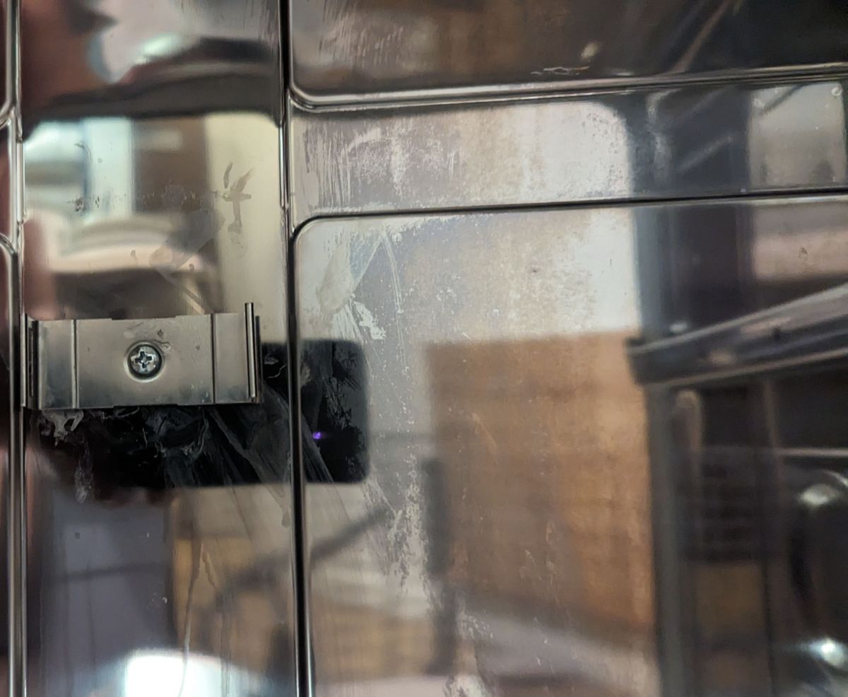

    Mi się wydaje, że między uchwyt a ściankę wystarczy włożyć zwykłą uszczelkę, taką płaską gumową, a uchwyt zamocować na śrubce, a z drugiej strony zmywarki złapać to nakrętką. Tam z tyłu nie ma nic prócz tej blachy i izolacji.

    Zrobiłem to na śrubkę nakrętkę podkładkę i dwie uszczelki.
    Zbliżenie na metalową powierzchnię z mocowaniem śrubowym.
