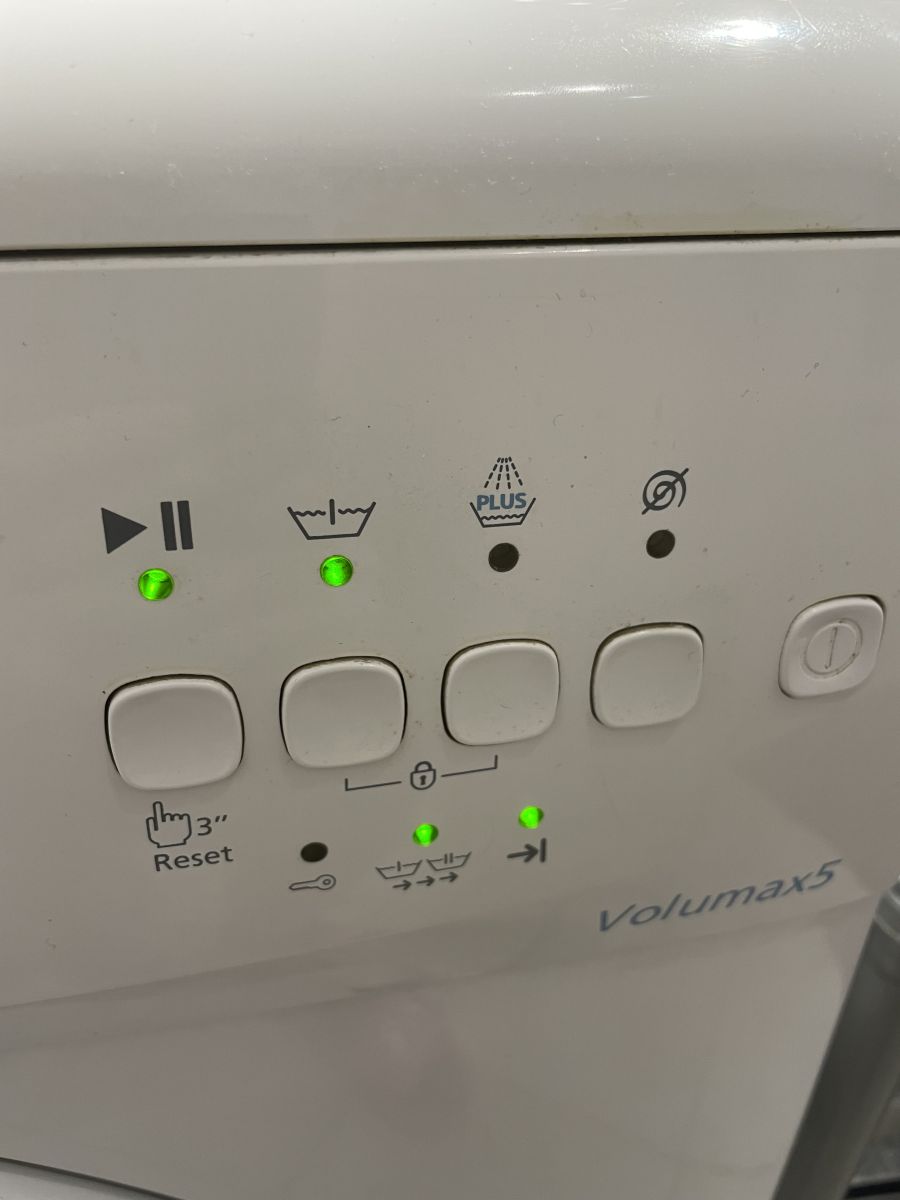

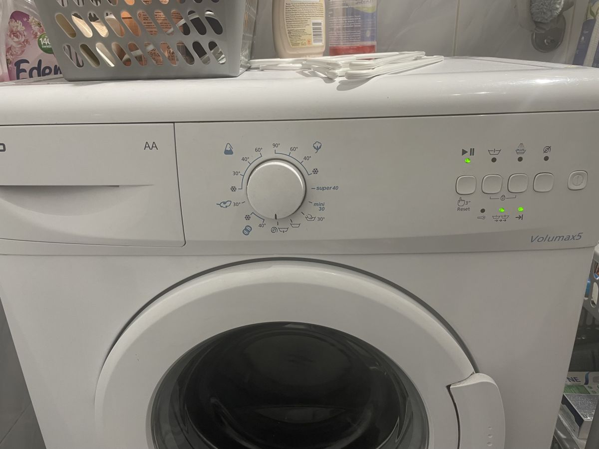

    mam problem z pralką Beko WML 15065D, po praniu chciałam ustawić jeszcze na wirowanie i odpompowywanie wody ale świeci się kontrolka, która chyba oznacza że drzwi można otworzyć, przy ustawianiu programu nie powinna się świecić. Pralka jest stara i nie mam instrukcji obsługi, wyłączenie guzikiem i wyjęcie kabla z gniazda nie pomaga. Nawet nie wiem jaki to dokładnie model. Czy ktoś wie czy da się coś z tym zrobić? Może da się przyciskami ustawić Restart?
    Bardzo proszę o pomoc bo próbowałam chyba już wszystkiego.
    Panel sterowania pralki Beko WML 15065D z zapalonymi kontrolkami.

    Pralkę da się otworzyć drzwi nie są zablokowane problem w tym że po ustawieniu kolejnego programu dalej świeci się kontrolka tak jak na zdjęciu a według mnie nie powinna, i program się nie uruchamia, nie ma na froncie modelu pralki, jedyne co to napis Volumax5

    Model pralki jest widoczny po otwarciu drzwi na tabliczce znamionowej. Błąd pokazała by w rzędzie górnych diód, ale Beko bywa ubogie w pokazywaniu problemów. Prawdopodobnie uszkodzeniu uległa blokada drzwi pralki. Jest Pani w stanie ją wymienić samodzielnie?

    U mnie otwiera się prawidłowo. Proponuję zresetować pralke - przycisk z paluszkiem. Te trzy diody na dole opisane są jako wskaźnik postępu programu. W mojej ocenie jeżeli świecą to oznacza że program dobiegł końca. Ale nie wiem - proponuję poczytać instrukcje

    Nie mam takiej pralki ale wydaje się że obsługa powinna wyglądać tak: włączasz przyciskiem z prawej, wybierasz program pokrętłem, uruchamiasz program przyciskiem z lewej (start/pauza). Powinien się zapalić kluczyk tj działanie blokady i zapalić/migać dioda pranie I / II. Jak dojdzie do końca powinna się świecić dioda ->I .
    Reset żeby wykonać to musisz włączyć i przytrzymać start przez 3 sekundy

    Drugi i trzeci przycisk od lewej wciśnięte razem przez kilka sekund to jest blokada przed dziećmi być może w tej funkcji została i zablokowała dalsze przełączanie programów, piszecie tu tylko o jednym przycisku resetu a czy były aktywowane właśnie te dwa przyciski .

    Jeśli wcisnę te dwa przyciski, to zaświeca się ta kontrolka, zdjęcie niżej i miga.
    Panel sterowania z przyciskami i kontrolkami świetlnymi na urządzeniu Volumax5.

    Jak drzwi są odblokowane to kontrolka przecież nie świeci. Ta kontrolka zawsze informuje że drzwi są zablokowane dlatego po zakończeniu prania przez jakiś czas swieci i dopiero po jej zgaśnięciu drzwi można otworzyć. Miganie diody nad drugim od lewej przyciskiem wydaje się sygnalizować że pralka jest zablokowana w sensie "przed dziećmi". Jeżeli Pani pisze że świeci "ta kontrolka" to nadal zgadujemy która jest "ta"

    Blokada przed dziećmi to świecenie diody z symbolem kluczyka a ona się nie pali. Proszę dodać zdjęcie tabliczki znamionowej pralki widocznej po otwarciu drzwi.

    Wylej wodę filtrem z bębna, dopiero będzie możliwy reset tej pralki. Tak, to pralka jest zablokowana błędem.
