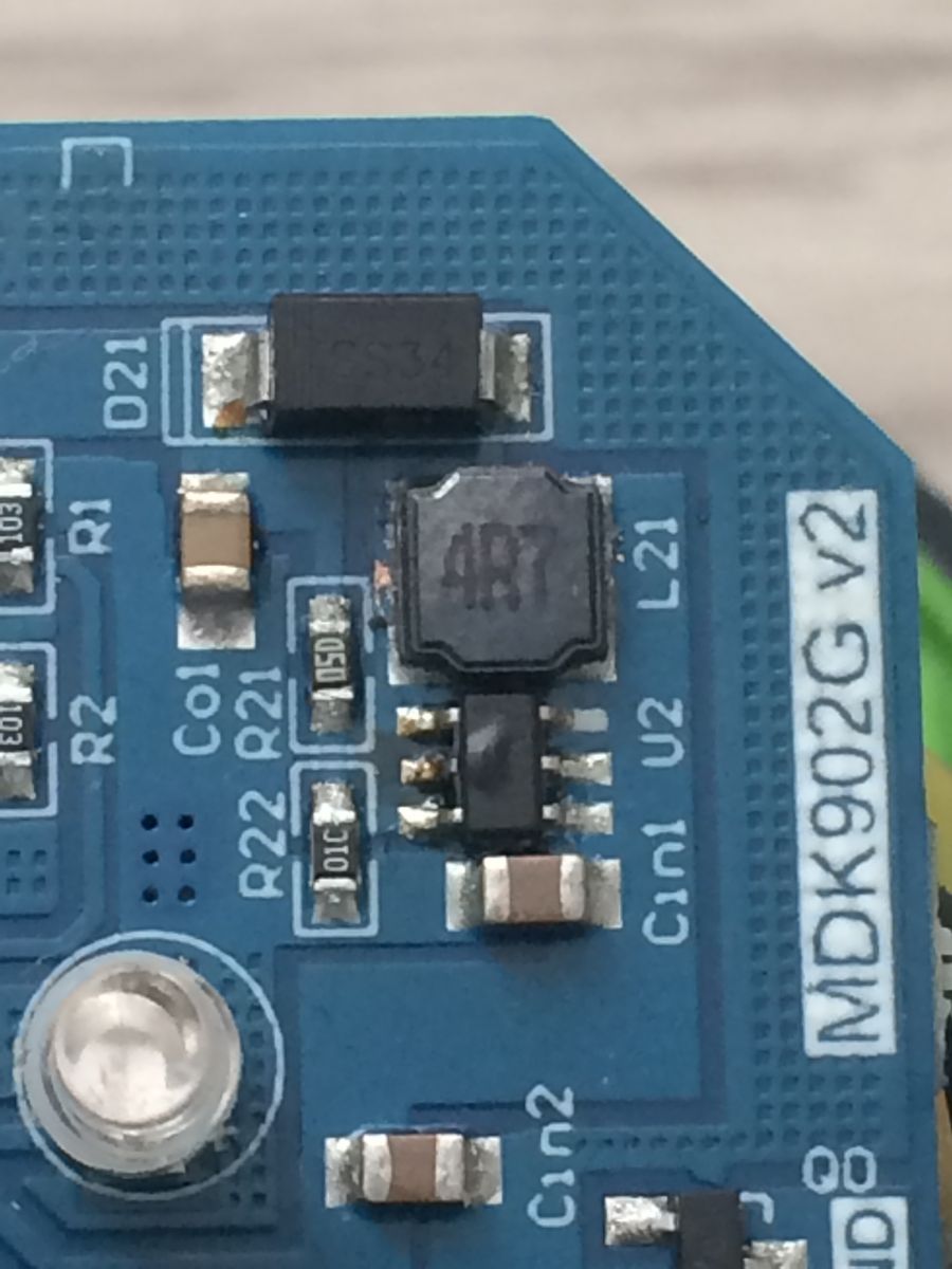

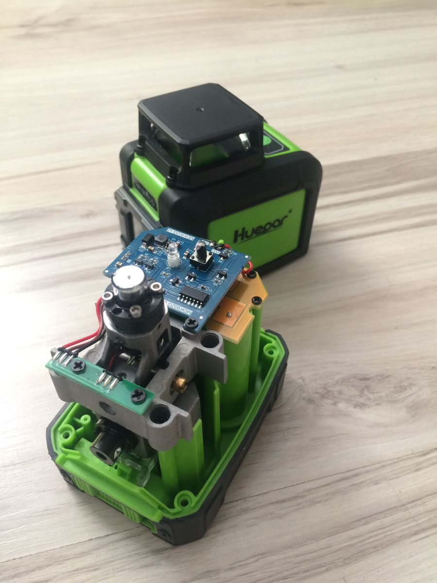

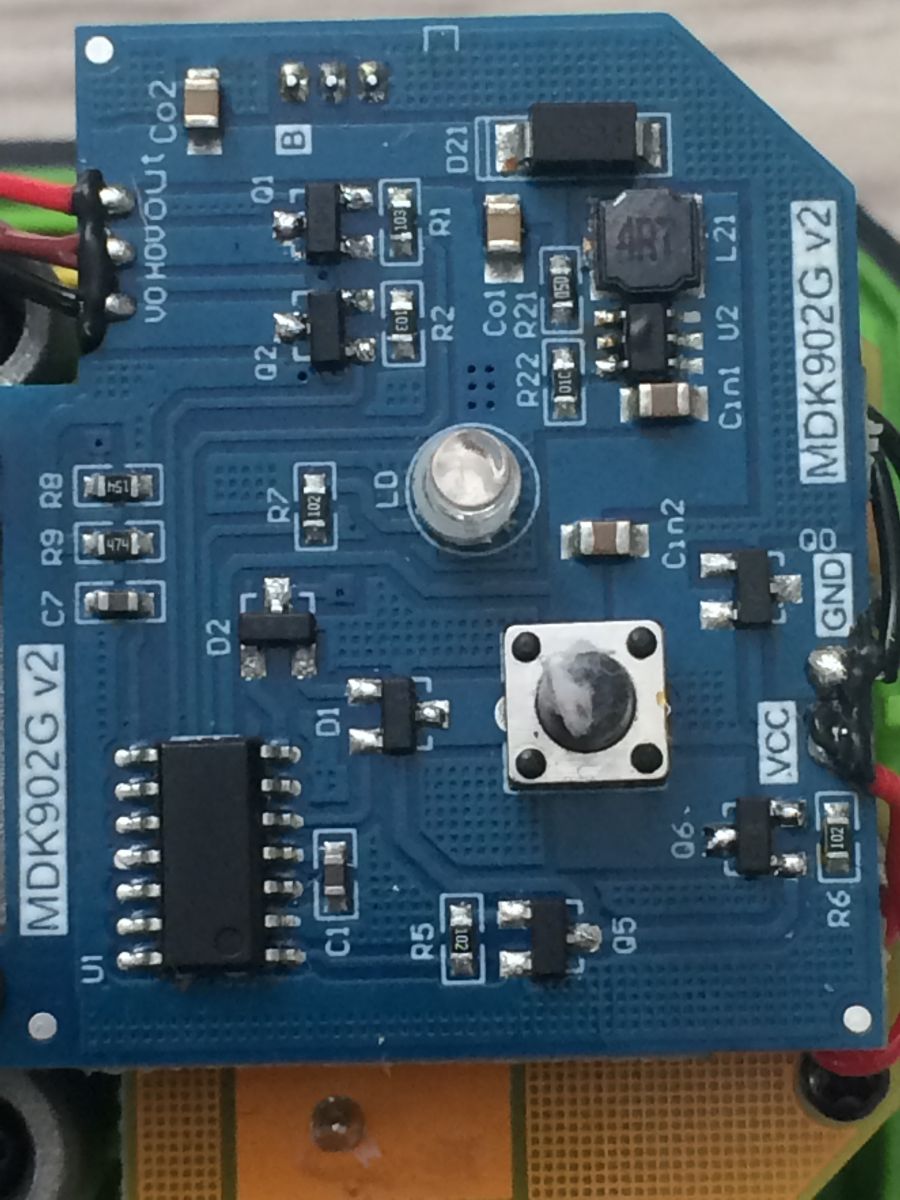

    Mam uszkodzony laser krzyżowy Huepar 901CG. Uszkodzenie zlokalizowałem, ale nie jestem pewny, jaki to jest element SMD. Obstawiam, że to regulator napięcia. Element SMD ma 6 pinów, a jego oznaczenie to A17G19. Szukałem w internecie, ale nic nie znalazłem. Dlatego prosiłbym kolegów z większą wiedzą oraz doświadczeniem o pomoc w identyfikacji tego elementu. Na płytce ma symbol U2 przy L21.
    Pisane w jednej linii? Obudowa SOT23-6?

    Na Ukraińskiej stronce Mini-Tech znalazłem odnośniki do dwóch układów
    o identycznym układzie wyprowadzeń jak ten uszkodzony
    SX1308 i MT3608

    Dziękuję Ci bardzo już zamówiłem na aliexpress jak przyjdzie to wymienię i zobaczę czy zadziała pozdrawiam :)

    Można u Krajowych dostawców zamówić moduły z tymi układami poniżej 10 PLN wydłubać i podmienić.
