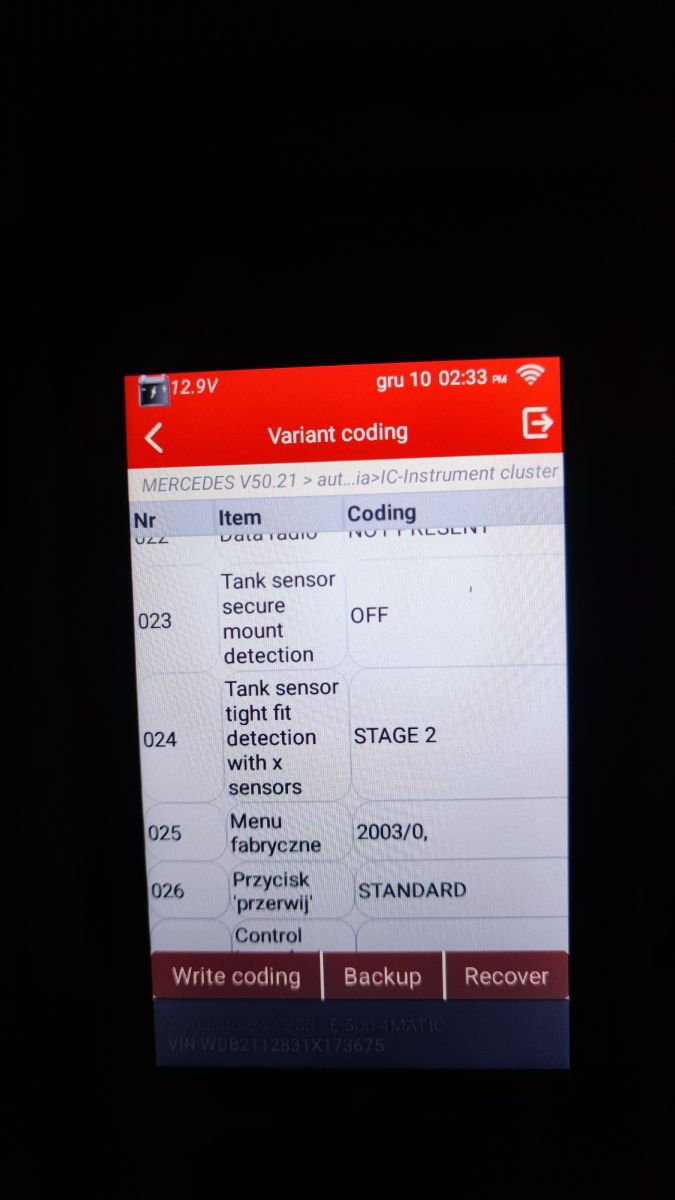

    Osobiście korzystam z interfejsu Launch, typowo pod MB zastępuje SD, jest tam sporo opcji kodowań IC instrunent cluster, cenowo taniocha. Jeśli będzie Pan przejeżdżał przez Warszawę to zapraszam, możemy przetestować. Nie jestem mechanikiem, z oszczędności i dystansu do specjalistów wolę sam pokombinować, czegoś się dowiem i nauczę przy okazji. Jeśli gwiazda była sprowadzana i wyposażona w silnik diesla to wysoce prawdopodobne, że jest już po tzw. korekcie licznika.
    Ps. mogę podesłać link jak działa ten Launch. Ekran interfejsu diagnostycznego z opcjami kodowania dla pojazdu Mercedes.
