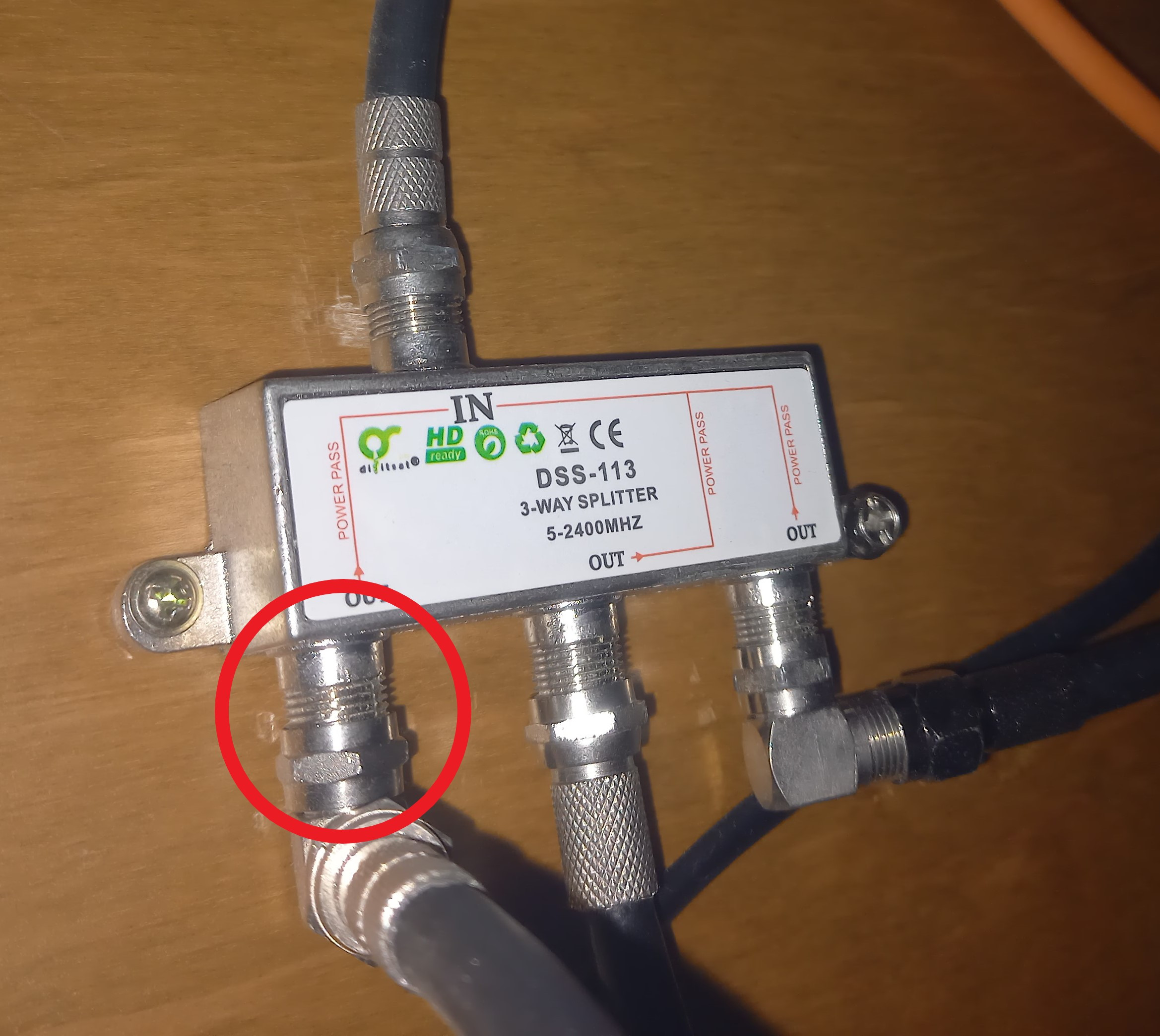

    1) Tłumik zamontować na końcach kabli przy splitterze (jak na zdjęciu) czy końcu kabli przy TV? Tłumiki 10dB, 20dB - od jakich zacząć?

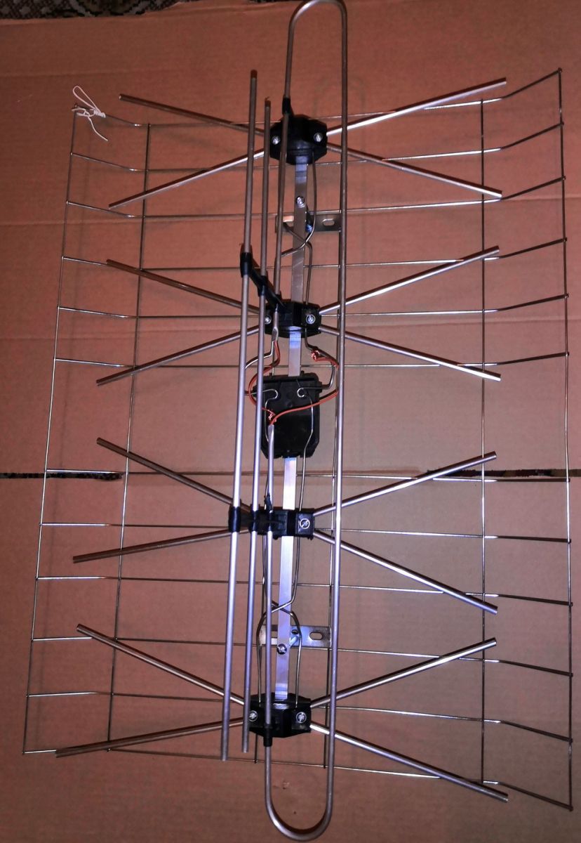

    2) Mam identyczną antenę jak na zdjęciu ASR IQ 5G TELMOR, (też mam antenę do internetu radiowego). U sąsiada wszystko ok działa, czy może to być spowodowane tą dodatkową anteną do MUX8? Dokładnie w tył mojej anteny pada sygnał z Kielce *Komin EC* MUX 3 o sile 9kW.

    1 odepnij zasilacz i podepnij wtyk antenowy
    2 odłącz do testów ten rozgałęźnik i podepnij na krótko z telewizorem
    Ta antena ma duży zysk sama bez zasilania.

    Bolekk1 napisał:
    Mam antenę ASR IQ 5G TELMOR
    Bolekk1 napisał:
    wyłączyłem zasilanie i nie pomogło
    Antena ma tzw. by-pass, więc może pracować w trybie aktywnym i pasywnym. W tym drugim przypadku należy zdemontować zasilacz (j.w.).

    1) Odłączyłem zasilacz i kabel antenowy do którego podłączony jest zasilacz. Podłączyłem sam kabel, który idzie bezpośrednio od anteny do nowego TV. Wyniki jak na zdjęciach poniżej, MUX3 wciąż bardzo słabo:
    2) Czy mogę użyć któregoś z poniższych splitterów do osłabienia sygnału dla nowych TV? Wolę dopytać, aby nie spalić któregoś z urządzeń.

  • #12 20931938
    Lukas6432
    Poziom 32  
    Posty: 1919
    Pomógł: 180
    Ocena: 435
    Jaka jest jakość sygnału na mux 6 kanal 28 i Mux4 kanał 42.
    Mux 1 i 2 ma u ciebie 100% jakości sygnału natomiast Mux3 nadaje ze znacznie większą mocą na tym nadajniku bo 150kW a nie 100 jak reszta.
    Skoro mux 1 i 2 odbiera poprawnie to może wciąż jest zbyt silny sygnał na Mux3 w dodatku na kanale 47 czyli pograniczu odbioru przez antenę.
  • #13 20931947
    LeDy
    Posty: 19094
    Pomógł: 1987
    Ocena: 2928
    Ta Alda podłączona odwrotnie . W dalszym ciągu sygnał z MUX-3 ma prawie 100%. Lepiej pokręć anteną aby osłabić k.47.
  • #14 20932374
    Bolekk1
    Poziom 8  
    Posty: 50
    Ocena: 2
    Żebym dobrze zrozumiał :)
    Do splittera DSS-113 przez którego rozdzielam sygnał podłączam kawałek kabla antenowego w jednym z wyjść (out), ten kabel następnie podłączam pod jedno z trzech wyjść (out) na splitterze Alda. Z splittera Alda puszczam kabel z wejścia (in) prosto do jednego z nowych TV?
    Przy włączonym zasilaniu na antenie?
  • #15 20932754
    LeDy
    Posty: 19094
    Pomógł: 1987
    Ocena: 2928
    Bolekk1 napisał:
    Najpierw czytaj co napisałeś i na co odpowiedziałem.
    Pisałeś, że :
    To co teraz wymyślasz?
    Wejście do Aldy jest jedno i 3 wyjścia. Do TV, dekodera tym wejściem a pozostały od antena najpewniej na to najdalsze.
    Tak spr. czy udało stłumić się ten mocny MUX. Jak nie stłumi wystarczająco to pogorszenie sygnału anteną.
    Darowizny sobie daruj. Mam tego mnogo. Pisz TU.
    Tamto prawidłowe, nic się nie stanie.
