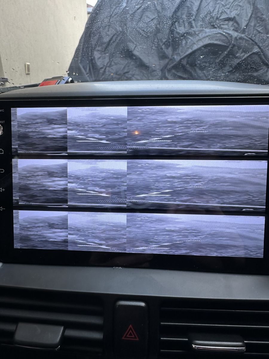

    Witam, mam problem z radiem lub kamerką cofania, otóż przy włączeniu wstecznego zamiast jednego okienka pojawia się 9 okien, czy ktoś spotkał się z czymś takim ? Wina radia czy kamerki bo nie mam pomysłów

    Czy w ustawieniach masz może włączoną opcję 360°?

    Nawet nie ma takiej opcji

    Na próbę, zasil kamerę (nie z lampy cofania), lecz bezpośrednio z plusa akumulatora. Jak pomoże, to zastosuj przekaźnik sterowany z plusa lampy cofania.

    Witam. Czy udało się rozwiązać problem? Mam to samo.
