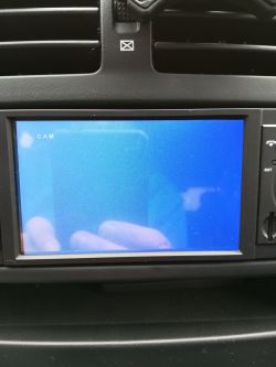

    Niedawno kupiłem radio z kamerą cofania, wszystko podłączyłem, zgodnie z instrukcją, posiłkowałem się oczywiście internetem, bo chińskie instrukcje wiadomo jakie. Mój problem polega na tym:
    Po wrzuceniu biegu wstecznego, radio ładnie reaguje przełącza się na video ale zamiast widoku z kamery mam niebieski ekran z napisem "CAM
    Kamera cofania, niebieski ekran z napisem "CAM" po wrzuceniu wsteczneg ".
    Diody na kamerze się zapalają, więc chyba sama kamera działa.
    Proszę o opinie czy coś mogłem źle jednak podłączyć, czy kabel uszkodzony.
    Dziękuję
    Sławek.

    Radio nie widzi sygnału video z kamery.
    Często podpinano kabel video z kamery do niewłaściwego wejścia video radia (podłączano do wejścia video a kamera ma swoje wejście cam-video). Ale to taka pierwsza sugestia, która nie musi być słuszna w tym przypadku.

    Z tyłu w radiu są 2 wejścia video (żółte), próbowałem i bez rezultatu.

    Do kamery cofania przypożądkowane jest najczęściej oddzielne wejście opisane jako,, rear camera,,

    Problem rozwiązany, uszkodzona wtyczka na kablu.
