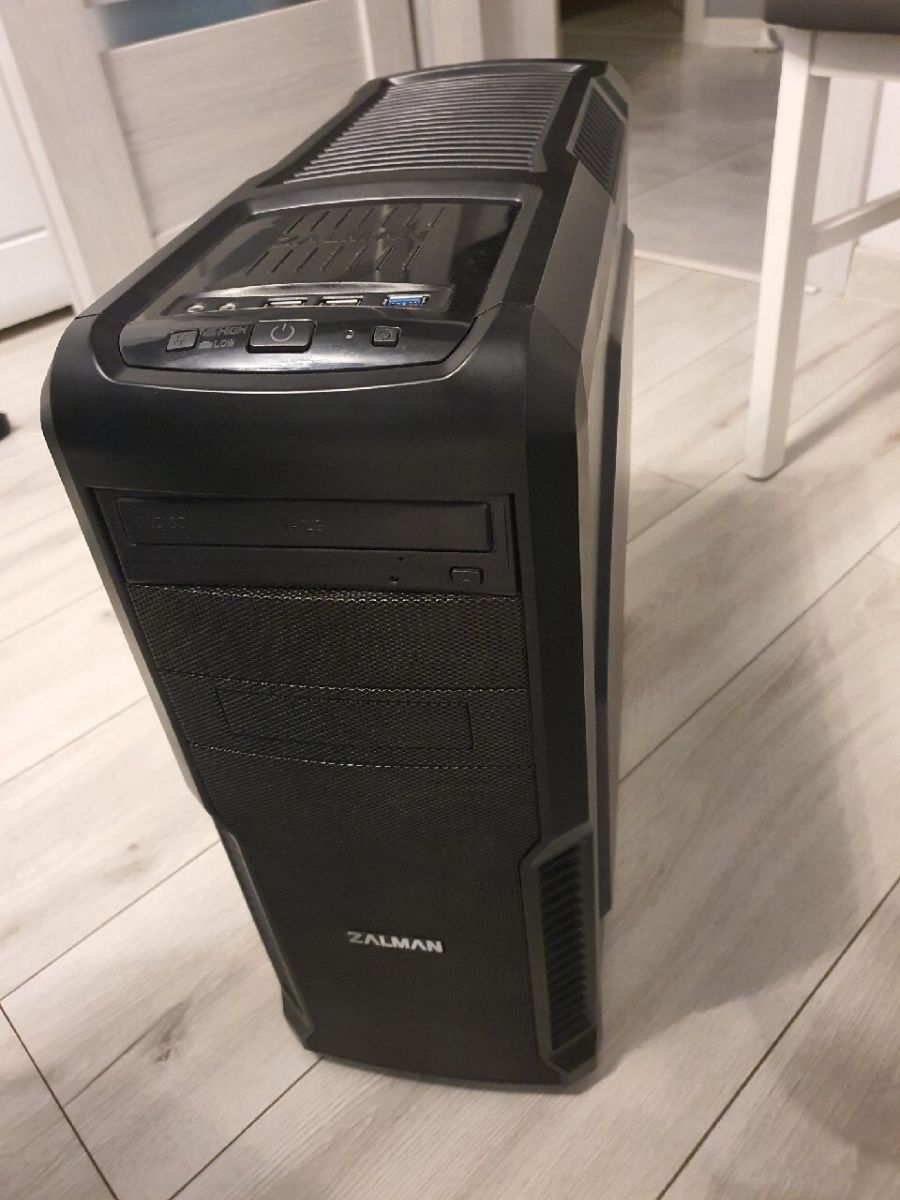

  • #20 20932900
    paleczka9999
    Poziom 3  
    Posty: 24
    Zalman Z3 obudowa z innego komputera Obudowa komputerowa Zalman Z3 w pokoju na podłodze.
  • #21 20933110
    unkn0wnski
    Posty: 8
    Na pewno lepsza obudowa od tej HP.
    Wsadzisz tutaj normalnie ATX AM4
