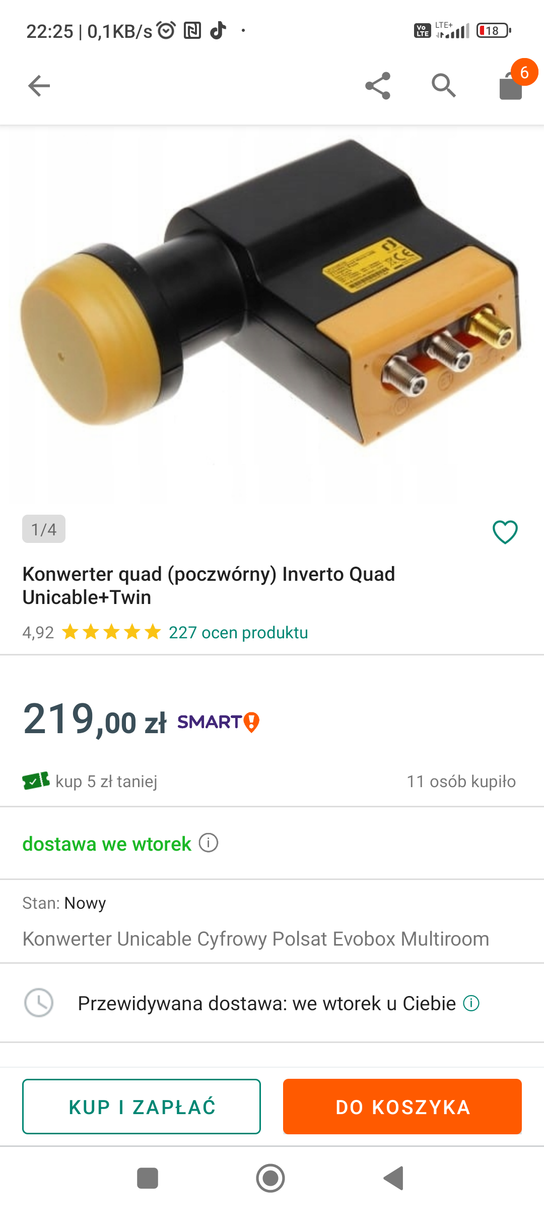

    Witam mam problem z działaniem drugiego dekodera Zgemma h11s. Dwa dekodery podłączone są do konwertera z podwójnym wejściem, jeden podłączony jest w salonie a drugi w pokoju i ten co jest w pokoju jest z nim problem, nie odbierają wszystkie kanaly, na niektórych nie pokazuje w ogóle siły sygnalu.

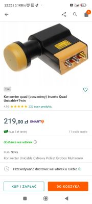

    Panowie robiłem wszystko co jest możliwe czyli zmieniałem kolejność kabli do konwertera, przekładałem dekodery i ten co na dole w salonie działa prawidłowo nie działa na górze w pokoju, następnie pojechałem kupiłem kabel nowy i dalej to samo, zmieniłem konwerter na stary który miałem i dalej to samo. Przełożyłem z powrotem konwertery na ten nowy który posiadam o nazwie Konwerter quad inverto quad unicable + twin. Teraz zauważyłem że nawet spadła siła sygnalu. Wcześniej siła sygnału była w granicach 75% a jakość sygnału 91% a teraz spadła siła sygnału do 65% a jakość sygnału została ta sama 91%. Być może delikatnie przestawiłem antenę ale to nie ma znaczenia, bo zaden dekoder nie działa na gorze. Nic nie grzebałem w ustawieniach ustawienia mam tak jak kolega wyżej napisał. A nie powinienem mieć czasem dekodera z podwójną głowica? To jest ten konwerter który posiadam Konwerter quad Inverto Quad Unicable + Twin z opisem produktu i ceną.

    Normalnie podłączone powinny być obydwa kable pod srebrne wyjścia i mają działać w obu pokojach tunery na tych samych ustawieniach bez problemu jeśli konwerter i kable są dobre.
    Jeśli wyjście jest podłączane od złoty to nie będzie działać na zwykłych ustawieniach bo to unicable.
