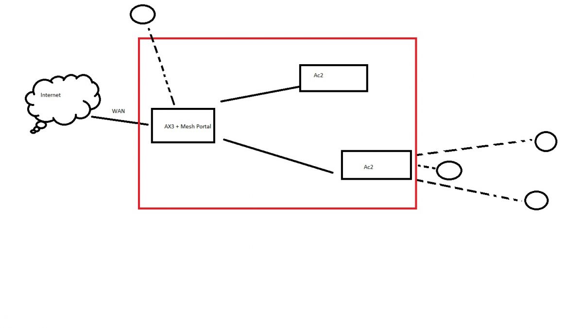

    Diagram przedstawiający konfigurację sieci WiFi z głównym routerem AX3 i dwoma routerami klienckimi Ac2 oraz kamery podłączone do sieci.
    jeden port ETH jest wejściem internetu, do niego spinają się po wifi pozostałe Ac2 a do nich po wifi kamery (kółkiem). Jedna z kamer łączyć się ma z AX3 (bo będzie najbliżej niej), pozostałe 3szt z jednym Ac2 po drugiej stronie domu (czerwone to dom).
    Nie kupiłem AC3 tylko AX3 wiec tam niby jest 4,5dBi na 5GHz
    Wszystko jest po wifi, więc Ac2 (klienckie) z Ax3 (główny) łączyć się mają po wifi.
    Dotychczas gdy głównym jest Ac2 i spinają się po WDSie (czyli główny router ma dwa WDSy do każdego z "klientów"). Dynamiczny WDS - tworzony za każdym razem po rozłączeniu, w teorii mógłbym jeszcze zrobić WDS pomiędzy "klientami", ale w praktyce trasa i szybkość się sypały.
    Wiec obecnie miałem utworzony Mesh z interfejsami jako jego porty, a w konfiguracji Wifi dla 5GHz (sieci dla mostu wifi) w zakładce WDS miałem wybrany "dynamic mesh" i w kolejnej pozycji nazwa Meshowej sieci.
    Wyjaśniając: do połączenia WDSami używam 5GHz bezpośrednio - ta częstotliwość tworzy mosty między routerami, dodatkowo dodaje wirtualną kartę 5GHz dla obsługi urządzeń 5GHz w domu.
    Każdy z "klientów" ma Mesh gdzie w jego Postach są dodane wszystkie interfejsy (wifi,eth) - tworzy to bridge i to co wpadnie mostem WDSowym jest dystrybuowane na interfejsy: wirtualnego wifi 5GHz, Eth, 2,4GHz.
    Główny router podobnie jak klienci ma wszystkie porty dodane do Mesha (poza WAN) i on tworzy Mesh Portal.
    Dotychczas działało prawidłowo, choć straszna gimnastyka z "klienckimi" Ac2 żeby były w zasięgu "głównego" routera a jednocześnie obsługiwały kamery (więc stabilność połączenia z kamerami była niska).
    Ax3 miał zwiększyć siłę sygnału pomiędzy urządzeniami sieciowymi, przez co będę mógł je bardziej rozsunąć a tym samym zbliżyć do kamer zwiększając stabilość.
    Niestety Ax3 ma jakiś nowy interfejs do Wifi, gdzie nie ma jako jedna z zakładek konfiguracji Interfejsu 2,4 czy 5GHz zakładki WDS... więc cały Mesh nie wiem jak zbudować.
    W teorii eksperymentowałem kiedyś żeby mieć 2 hopy - z głównego do klienta "po drodze" a ten do kolejnego klienta najbliżej kamery, ale zwyczajnie coś mi nie działał tam routing - niby łączyło a internet nie przechodził
    Niestety wyjechałem spoza domu, a coś popsuło mi się połączenie VPN z routerem głównym więc nie ściągnę konfiguracji (a backup co mam widzę że jest zaszyfrowany) ani nie zanalizuję mocy sieci - nie mniej miałem predkości ok 190Mbit/s między routerem głównym a klientami
