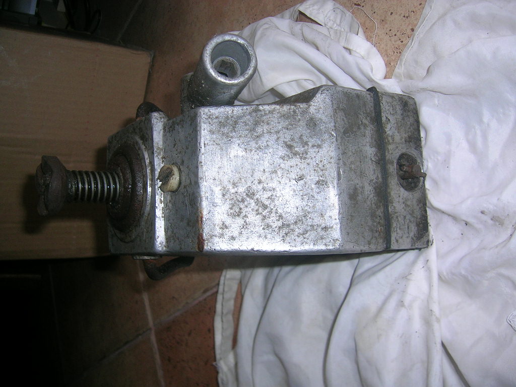

    Dostałem taki podnośnik hydrauliczny ale w środku jest "suchy"
    tzn nie jest zalany niczym.
    Mam zatem pytani co się wlewa do środka,czy jakiś olej czy płyn hamulcowy (taką podpowiedź też słyszałem)
    Pozdrawiam serdecznie Michał
    zamieszczam dwa zdjęcia

    olej hydrauliczny(spytaj w sklepach z chęściami do ciągników)

    Skoro on jest suchy to może nie warto tam nic lać. Do w pełni sprawnego możesz lać: olej hydraliczny, płyn hamulcowy, olej do przekładni automatycznych. Do podniszczonych jakikolwiek olej silnikowy. Ale naprawdę sprawdź co sidzi w środku bowiem rdza mogła dawno zniszczyć ten przyrząd nie mówiąc o przyczynach dla których przestał być używany..

    wlej HIPOL 15

    rozebrałem,w środku czysto i resztki oleju,wlałem hipol i działa :D
