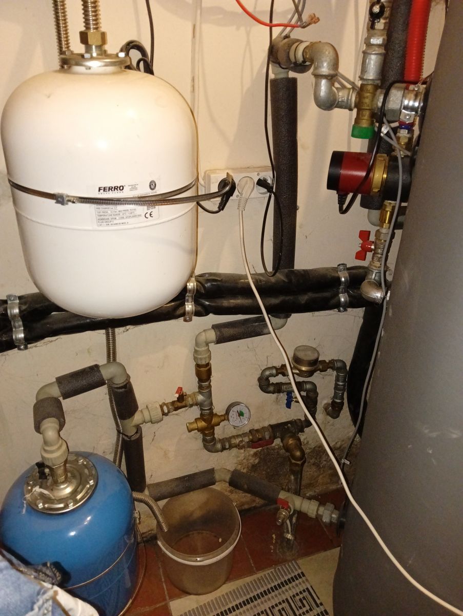

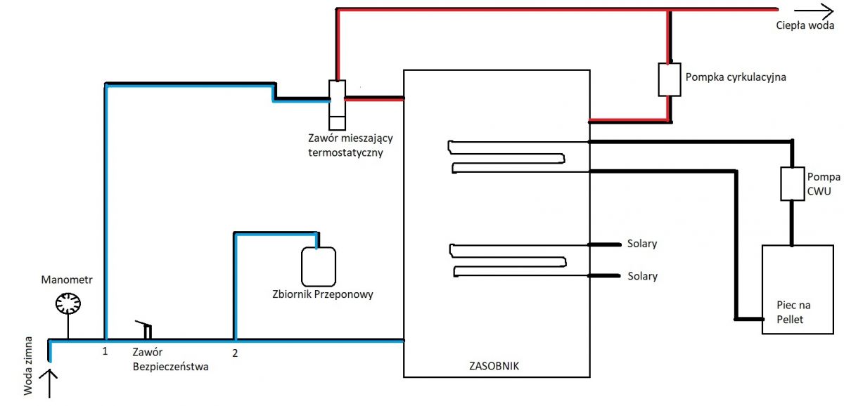

    Witam mam problem z instalacją hydro w domu mieszkalnym.
    Instalacja jest wykonana wg takiego schematu:
    Schemat instalacji hydraulicznej z elementami takimi jak zawór mieszający, pompka cyrkulacyjna i zasobnik.
    Kiedy testowałem działanie instalacji, pompka cyrkulacyjna była wyłączona. Problem polega na tym, że podczas korzystania z wody ciepłej, jeśli zawór mieszający ustawimy na 60st.C (w zasobniku woda jest podgrzana do ok. 50st.C), to przez chwilę leci z kranu gorąca woda, a zdarza się tak, że po spuszczeniu 15L gorącej wody, zaczyna lecieć lodowata woda, której trzeba spuścić z kranu czasem nawet 30-40L, po czym znów zaczyna lecieć ciepła woda. Czasem potrafi się to powtórzyć.
    Jeśli przykręcimy zawór mieszający, na 38-40st.C, słychać, że zawór zaskoczy i w miarę równomiernie płynie woda o temperaturze 38-40st.C.
    Czy wskazywało by to na uszkodzenie zaworu mieszającego?
    Czy można w tej instalacji wstawić zawór, zwykły kulowy (zamykający), na zimnej wodzie, między trójnikiem nr 1, a zaworem mieszającym, żeby w razie gdyby zawór całkiem przestał działać, żeby odciąć dopływ zimnej wody, czy jednak, w takiej sytuacji zawór mieszający ma zamknięty przepływ i woda po prostu zupełnie przestałaby płynąć?
    Czy można zupełnie wyrzucić zawór mieszający z tego układu?
    Dodatkowo mam pytanie jakie powinno być ciśnienie w zbiorniku przeponowym w tej instalacji?

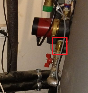

    U mnie zawór termostatyczny Womix TMT uszkadza się raz na rok-dwa lata. Do wymiany jest blokujący się w środku oring.
    Podobny efekt występował także przy uszkodzonym zaworze zwrotnym szeregowo z pompką (nie wiem czemu, ale zawory zwrotne w tym miejscu uszkadzają się co 3 lata - pęcznieje guma i się nie zamyka). Wtedy efekt był taki, że zaciągało zimną wodę "powrotem" do kranu. Dopóki wracała ciepła woda z rur było ok, ale jak już pociągło zimną to było chłodniej.

    Pompka cyrkulacyjna, jest podłączona do oddzielnego króćca do zasobnika, który jest pod króćcem, do którego podłączony jest zawór mieszający do zasobnika, wydaje mi się, że pompka pompuje właśnie w dół, w kierunku zasobnika, więc kierunek odpowiedni. Więc wszystko wskazuje na uszkodzenie zaworu mieszającego?
    Czy w tej instalacji można całkiem usunąć zawór mieszający?
    Jeszcze ktoś mógłby podpowiedzieć jakie ciśnienie powinno być na zbiorniku przeponowym, który podłączony jest do instalacji zimnej wody, ten niebieski, na zdjęciu i widoczny na schemacie?

    Na zaworze zwrotnym, tym zaznaczonym, przy pompce cyrkulacji, strzałka skierowana jest w dół, więc wszystko zamontowane jest prawidłowo?
