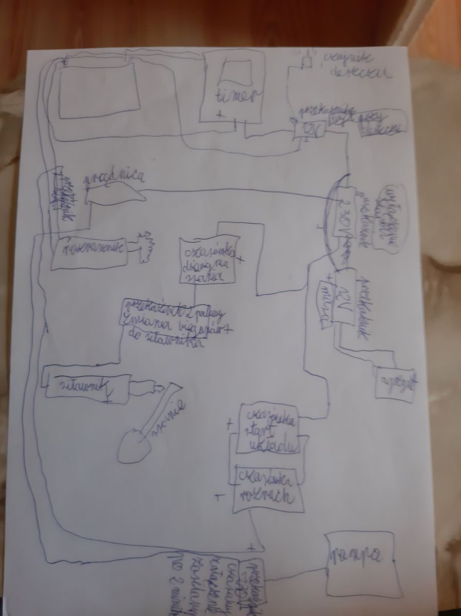

    Czy ma ktoś pomysł jak wykonać układ samoczynnego startu agregatu jednofazowego baracuda 3800 do pompy wody. Ma się uruchamiać codziennie na 30 minut. W razie deszczu, żeby układ nie wykonał startu(użyty czujnik do nawadniania irritol rs500). Prąd ma być podawany na pompę dopiero po 2 minutach, jak się nagrzeje trochę silnik. Na podstawie tego filmiku chciałem wykonać:https://youtu.be/CcArxN1RWvg?si=W5N_OXstLoyLX-R5
    Myślałem jak to wykonać i mam taki pomysł.
    Do akumulatora mam podłączony timer i on załącza się na 30 minut, podczas tego prąd z timer idzie na przekaźnik 12v, który zwiera czujnik deszczu w przypadku braku deszczu, natomiast jak będzie padać, rozłącza on przekaźnik i prąd nie płynie do układu startu. Następnie jest przekaźnik 230v zasilany z prądnicy. Jak dostanie on zasilanie 230v to prąd nie płynie na układ startu. Pomiędzy przekaźnikiem 12v, a 230v wpinam się do zasilania przekaźnika 12v, który jak dostaje zasilanie ma rozwierać masę agregatu i agregat działa. Jak zniknie zasilanie agregatu gaśnie. Z przekaźnika 230v wpinam się z czasówką do dźwigni praca/rozruch. Z niego prąd płynie do przekaźnika 2 polowego do zmiany napięcia na siłownik, następnie trafią do siłownika 12v z krańcówkami.
    Z przekaźnika 230v trafią prąd do czasówki start układu, który następnie trafia do czasówki rozruchu, a następnie do przekaźnika 12v na przewodzie do rozrusznika.
    Prąd z prądnicy trafią na przekaźnik czasowy 230v, który po czasie 2minut załącza cewkę i puszczą prąd do pompy.
    Układ jest z jedną próbą rozruchu, ponieważ agregatu jest nowy I pali od strzała, jeszcze mi się nie zdążyło, żeby go zalać.  Ręcznie naszkicowany schemat układu elektrycznego z opisanymi komponentami.

    Do codziennego włączenia czegoś na 30 minut potrzebujesz włącznik czasowy. https://www.google.com/search?client=firefox-b-d&q=w%C5%82%C4%85cznik+czasowy
    Włącznik podaje zasilanie do czegoś. To coś uruchamia i gasi silnik agregatu (potrzebny przekaźnik czasowy/monowibrator do podania napięcia na rozrusznik i wyłączenia gdy agregat ruszy/pojawi się napięcie. Kolejny przerzutnik czasowy po 2 minutach dołącza pompę do zasilania. W razie deszczu agregat nie uruchamia się lub gaśnie od razu - to zapewni przekaźnik włączony szeregowo pomiędzy włącznik czasowy a coś co odpowiada za uruchomienie i gaszenie agregatu.
    Możesz to zrobić tak, możesz zrobić centralkę, która wszystko ogarnie, ale może Ty jej nie ogarniesz. To proste zadanie dla amatora mającego dostęp do gotowych urządzeń. Trzeba sobie rozrysować klockami gdzie jaki funkcjonalny blok ma być. Później szukać gotowe rozwiązania.
    Do rozruchu agregatu - ja bym użył monowibrator podający impuls o długości 15-20 sekund, który uruchomi rozrusznik. Impuls mógłby być skrócony po rozruchu silnika, więc pomiędzy monowibrator a rozrusznik musi być włożona bramka logiczna AND/NAND. Bramka steruje kluczem tranzystorowym, ten przekaźnikiem lub od razu elektromagnesem rozrusznika. W przyszłości możesz tam włożyć układ logiczny wykonujący 3 cykle rozruchu. Bramka AND odetnie te sygnały po rozruchu silnika.
    Bramka może mieć więcej niż 2 wejścia, więc odetnie sygnał rozruchu gdy czujnik powie, że deszcz pada.
    Jak nie masz dość wiedzy na budowę takich urządzeń, nie masz czasu i ochoty by się uczyć, to szukaj gotowe urządzenia, które spełnią te wymogi.
    Część roboty już wykonałeś wyszukując zegar czasowy i przekaźniki.
    Bez dokładnych opisów jak one działają nikt Ci nie powie czy spełnią Twoje oczekiwania, a tanie nie są. dwie 4 wejściowe bramki NAND kosztują kilka złotych, podobnie monowibratory, ale trzeba mieć czas, wiedzę i chęć by z tych drobiazgów zrobić działający układ. Z klocków będzie szybciej i drożej.

    No to trzeba robić samemu. Układ dość dobrze opisałeś, może jakieś drobiazgi będą do poprawy. No wybór odpowiednich elementów - z tym może być kłopot u początkującego przy zakupach przez internet.
    Funkcjonalnie masz dwa największe układy:
    1. Generator prądu załączany raz na dobę pod warunkiem, że nie pada
    2. Pompa dołączana do zasilania po 2 minutach od pojawienia się zasilania.
    Najprościej Ci zrobić drugi układ (przekaźnik czasowy i pompa). Przekaźnik powinien być przy pompie - będzie też działał z zasilaniem sieciowym jeśli się kiedyś takie pojawi.
    Układ pierwszy składa się z
    1.1. zegara włączającego zasilanie na 30 minut co 24 godziny i gaszący agregat.
    1.2. czujnik deszczu blokujący rozruch agregatu (może też blokować działanie samej pompy i gasić agregat w razie deszczu).
    1.3 agregat.
    Może koledzy automatycy dorzucą jakieś pomysły, żeby to dobrze działało.
    Teraz to wszystko zapakować w obudowy, połączyć i używać.

    Ten czujnik deszczu, jak nie pada ma styki zwarte, a jak zaczyna padać rozwiera on styki.

    Pkt. 1.1 może być taki włącznik Link. Ważne, żeby był na 12V.
    Pkt. 1.2 Czujnik deszczu, jeśli ma styki NC to bardzo dobrze, takie powinny być. Jaki prąd przewodzą?

    On działa z sterownikiem na napięciu 24V AC, a prąd to 3 A.
  • #8 20936725

    Styk 3A - może wystarczy, może nie do zasilania elektromagnesu rozrusznika lub siłownika wciskającego starter. Wolę zasilanie elektromagnesu rozrusznika.
    Gdyby styki były zbyt słabe, to należy nimi zasilić inny przekaźnik ze stykami na większy prąd i one będą zasilać rozrusznik.
    Masz dostęp do środka generatora? Należałoby się dostać do styków uruchamiających rozrusznik albo do elektromagnesu rozrusznika jeśli taki jest.

    Do czujnika nie musi być 24 V, on ma w środku mikrostyk, który jak pada deszcz, podładki z materiału namakają i rozszerzają się i wciskają styk, wtedy jest on rozwarty. Działa on na napięciu 12 V DC. Wolę użyć go, żeby on, jak nie pada, podawał zasilanie do cewki 12 V, a ona przekazuje prąd dalej.
