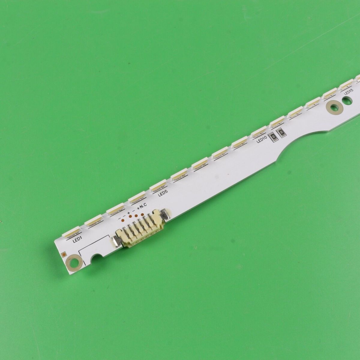

    Kupiłem ledy do mojego TV SAMSUNG UE32ES6100
    Zakupiłem dwie listwy LED 3V i 6V żeby nie rozbierać telewizora dwa razy.
    Teraz pytanie na starej listwie jak mierzę jedną diodę miernikiem to pokazuje mi około 4.20V.
    Kilka LEDów nie świeci na starej listwie.
    Na rezystorach tej listwy jest jakieś 77-80V.
    Jak to sprawdzić która wersja pasuje do mojego TV 6V czy 3V ? Listwy wyglądają identycznie. Płytka z paskiem LED na zielonym tle

    The simplest way is to use 2 inserted 1.5v batteries (2 x 1,5 = 3v). Respect the polarity. If the LED lights up, it is 3V. If it does not light up, it is 6V. Electronics measure them differently.

    Skoro już masz starą listwę, to podaj jej oznaczenia i tam powinien być typ diod, czasami trzeba zedrzeć białą folię, pod którą jest oznaczenie listwy.

    Prosty sposób, a działa. :) Dzięki! Mam diody 6 V.
    Dodatkowo podliczyłem całkowite napięcie wchodzące z zasilacza na listwę LED i podzieliłem przez ilość LED-ów i wyszło około 6 V.
