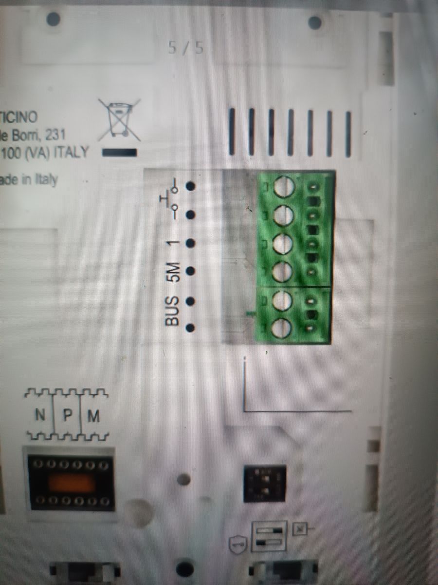

    Widok złącza elektrycznego domofonu Bticino 344282.

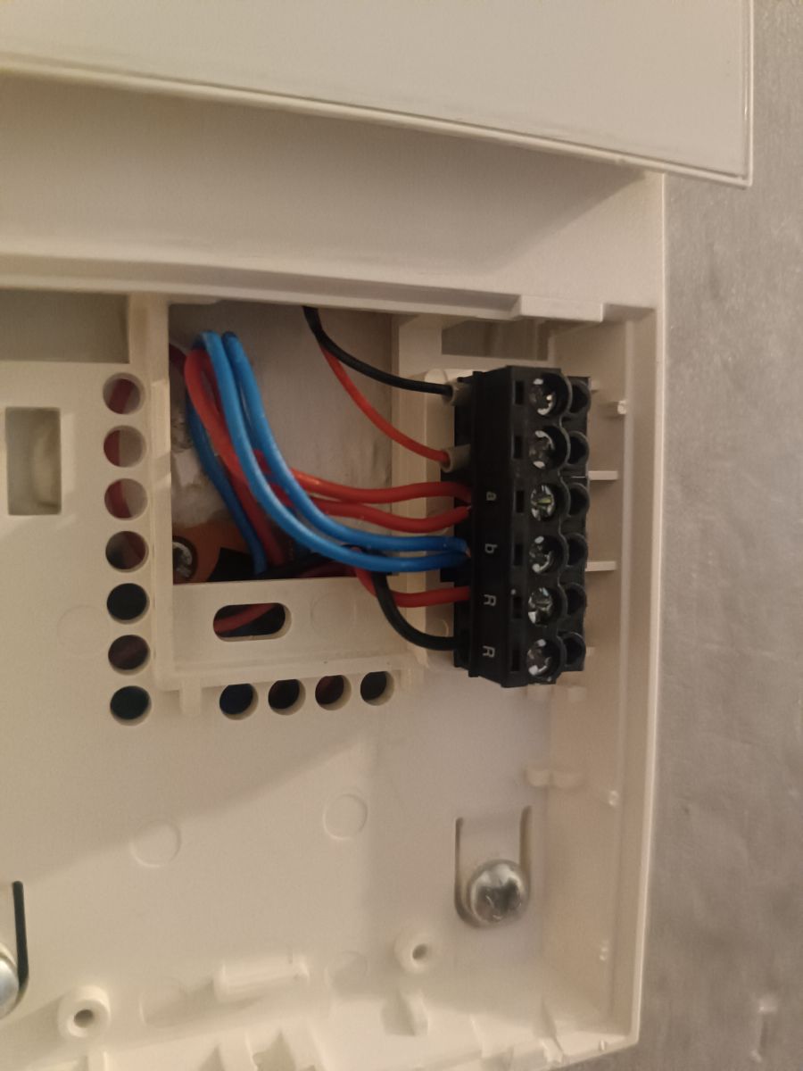

    Zbliżenie na wnętrze domofonu z podłączonymi przewodami.
    Witam wszystkich
    Mam problem z podłączeniem domofonu , ponieważ zepsuł mi się domofon w mieszkaniu Elcom bft210 ws i zakupiłem nowy Bticino 344282 i nie wiem jak to podłączyć aby działało ,może wiecie jak przełączyć te kable ? domofon jest w mieszkaniu w bloku otwiera drzwi na dole w klatce i dzwoni jak się naciśnie dzwonek przed drzwiami .
    Czy on jest kompatybilny w ogóle z Elkom ? Sprzedawca zapewniał że będzie działało
    Bardzo proszę o pomoc wszystkich fachowców
    Pozdrawiam Serdecznie
    Łukasz

    Przeważnie przepinasz kable 1:1

    lukasz2094 napisał:
    Bticino 344282
    Czy on jest kompatybilny wogóle z Elkom ?
    Nie jest, to inne filozofie systemów.
    Jak ja kocham takich sprzedawców - wciskaczy kitu :)
