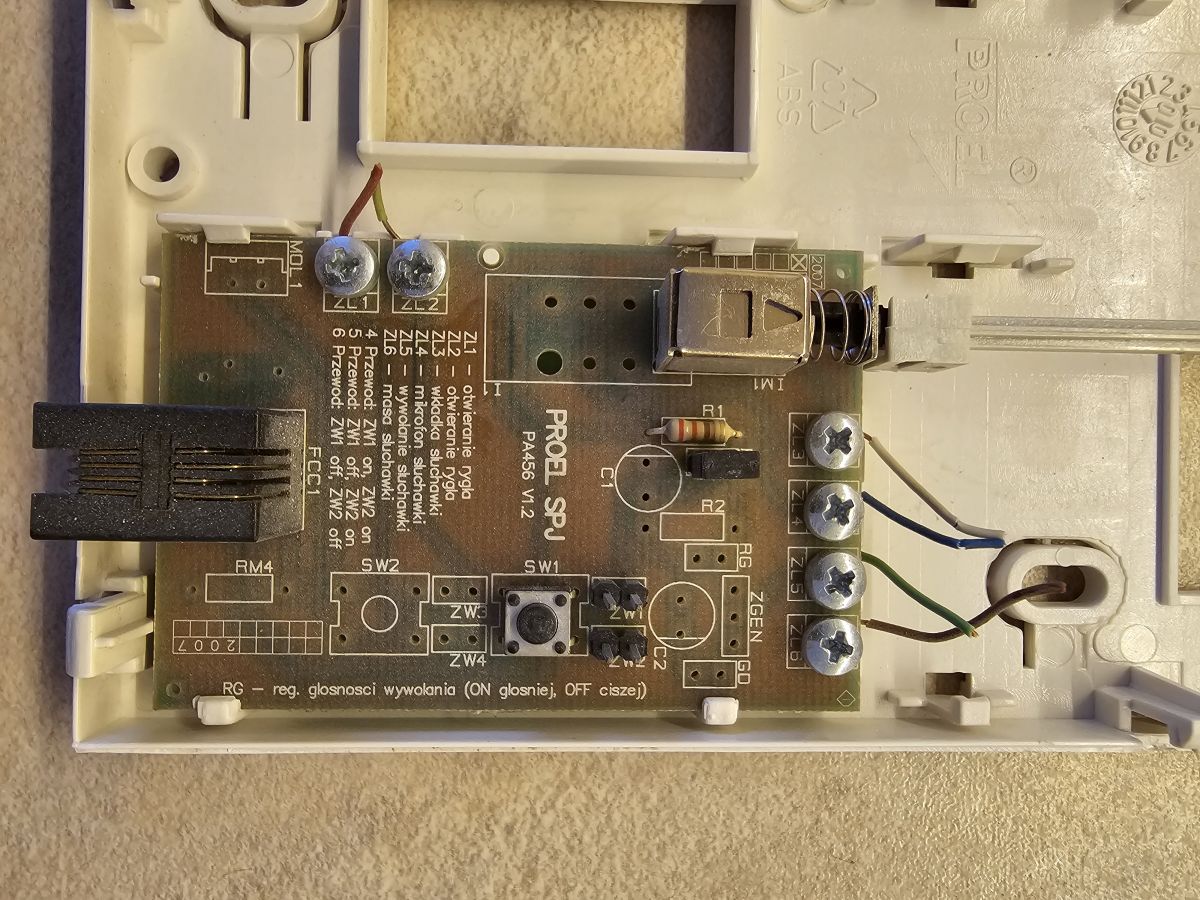

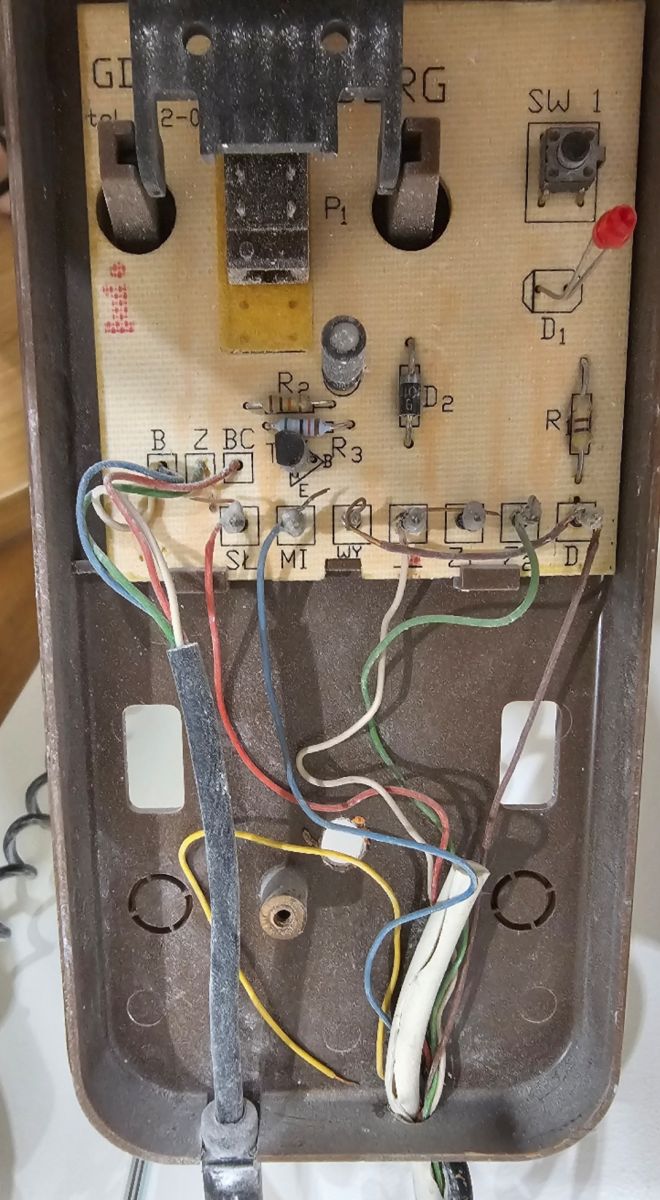

    Witam wszystkich. Bardzo proszę o pomoc w temacie podpowiedzi jak podłączyć nowy domofon. Aktualnie podłączony jest domofon Berg - Gdańsk zdj. 1. Potrzebuję wymienić i podłączyć domofon ze zdjęcia nr 2.
    Z góry dziękuję za pomoc Widok wnętrza starego domofonu marki Berg z widoczną płytką drukowaną i okablowaniem.
    Wnętrze obudowy domofonu z widoczną płytką drukowaną z połączeniami kabli.

    Dzięki. Opisówka do Berga delikatnie różni z tym który posiadam. Czy w moim przypadku biały powinieniem podłączyć w Proelu pod ZL6?
    Tak

    Podłączyłem Proela wg. załączonego opisu - otwieranie działa natomiast nie słychać nic w słuchawce, ani na dole przy kasecie.
    Mogę prosić o ewentualną podpowiedź jak zamieszać kabelkami?
    a skąd wiadomo, że ten Proel jest w ogóle sprawny?

    Proela demontowalem osobiście przed miesiącem i działał .
    Trzeba je sprawdzić.
    a jak podłączysz z powrotem Berga, to działa?
