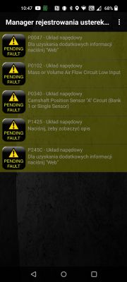

    Ekran aplikacji Manager rejestrowania usterek z błędami P0047, P0102, P0340, P1425, P245C dla Renault Master.
    Nie mogę odpalić
    Renault Master 2014 2.3 dCi 150 KM
    Chciałem na krótko sprawdzić dodatkową pompkę wody, tę która jest na sankach przewodu chłodniczki. Izolację trochę nadciąłem, podłączyłem kable i chciałem podłączyć do akumulatora, ale niechcący te dwa kable dotknęły plusa lub minusa. Cyklo i już nie odpala, bezpieczniki całe. Gdzie szukać, bo było słychać jak gdzieś bezpiecznik pyknął, no chyba że to komp padł. Auto kręci, nie odpala od razu wyskakuje usterka wtrysku.

    Sprawdz po zaponie jakie jest zasilanie na czujiku walka rozrzadu

    5v na jednym pinie

    W zapalniczkach jest 6v tylko no i po przekreceniu stacyjki usterka silnika komunikat, rozrusznik normalnie kręci , na plaku chodzi
    No i błędy jak na zdjeciu
