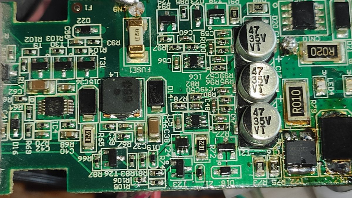

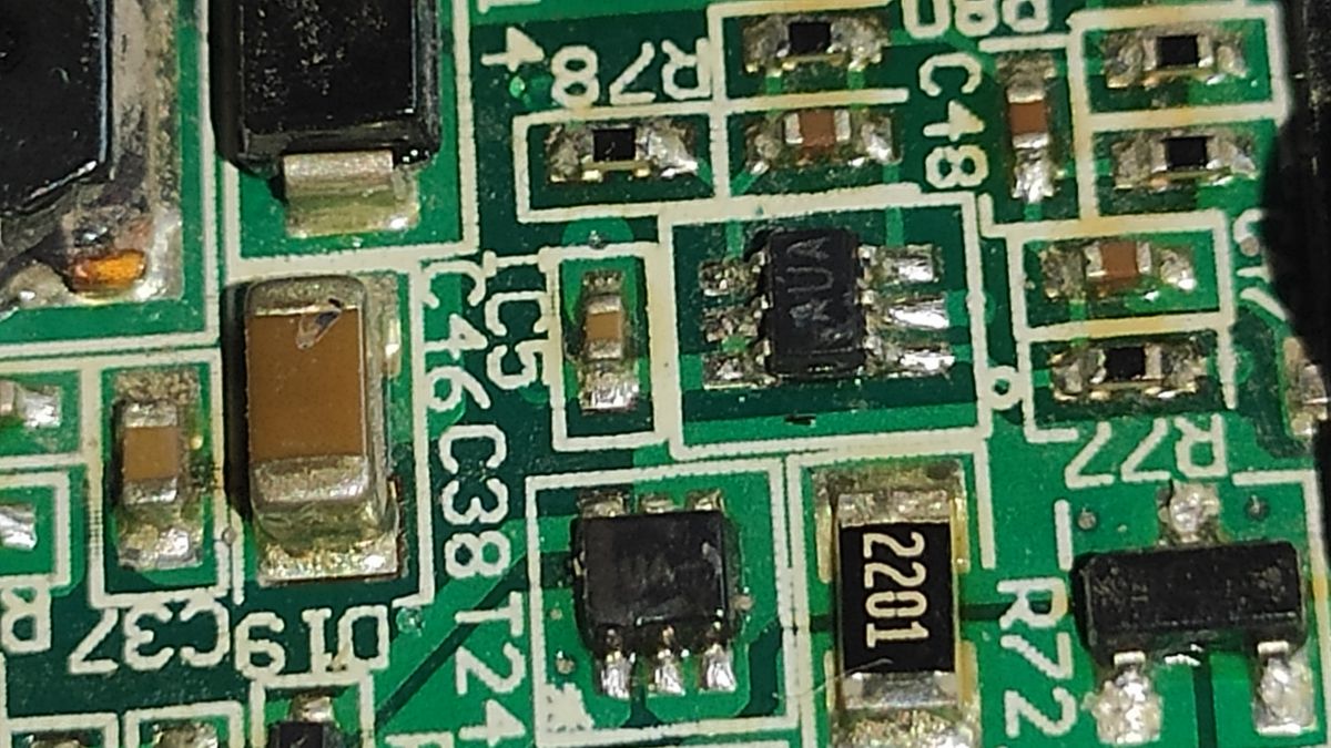

    Odkurzacz Electrolux ZB106ER, miga jedna pomarańczowa dioda. Naładowałem akumulatory do pełna ładowarką procesorową. Wymieniłem główny MOSFET, bo był zwarty. Gdy zwieram bramkę nowego Mosfeta do drenu, to silnik działa.
    Poniżej zdjęcie elementów. R75 10k do masy, R73 82 Ω do źródła T21. T21 na teście diody 0,6V między drenem i bramką oraz podobnie między drenem, a źródłem.
    Płytka drukowana z elementami elektronicznymi, w tym kondensatory i rezystory, w odkurzaczu Electrolux ZB106ER. Zbliżenie na płytkę PCB z widocznymi komponentami elektronicznymi, takimi jak rezystory i układ scalony.
    Proszę o wsparcie, co mogę dalej sprawdzić.
    Po podłączeniu do (bazy) ładowarki zero reakcji.
