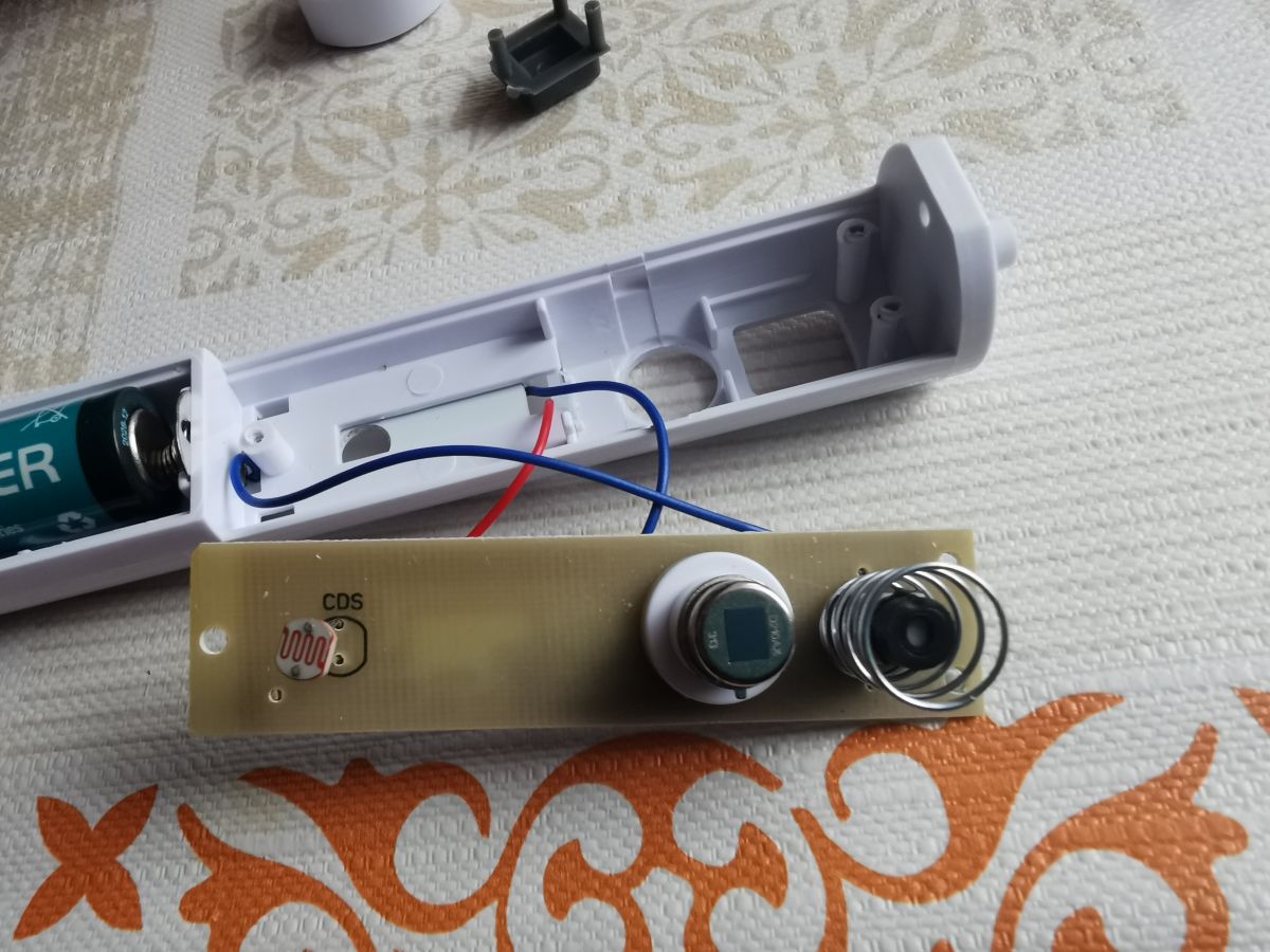

    Jak odłączyć czujnik ruchu/zmierzchu w takim maleństwie? Chciałabym żeby lampka włączała/wyłączała tylko na włącznik.
    Teraz można ją włączyć i wyłączyć, ale po włączeniu świeci tylko 30 sekund i się sama wyłącza.
    Zdjęcie płytki drukowanej z oznaczeniem WTG-014-1 PCB V1.1, z podłączonymi przewodami.
    Rozebrana lampka z widocznym układem elektronicznym, baterią i czujnikiem zmierzchu/ruchu.

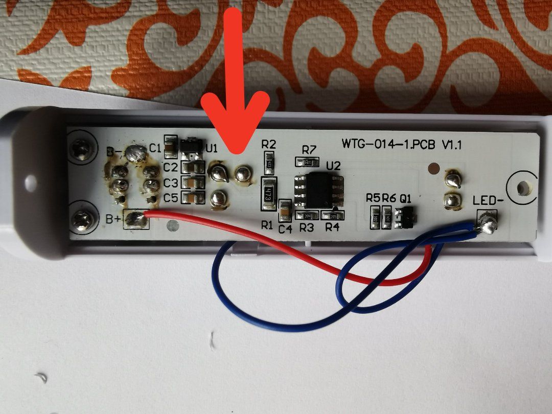

    Patrząc na pierwsze zdjęcie to spróbuj przylutować najpierw obydwa niebieskie przewody pod B- po lewej lub potem pod "?" minus po prawej i daj znać jaki efekt ?

    Niestety nie pomogło :/. W obydwu przypadkach lampka po podłączeniu do zasilania od razu świeci, bez użycia włącznika.
    Ten drugi minus ma opis LED-
    Zastanawiam się... A jakby odlutować czujnik? To te 3 kropki...? Zbliżenie na płytkę PCB z oznaczeniem WTG-014-1.PCB V1.1 i strzałką wskazującą komponenty.

    Włącznik ma dwa położenia stabilne czy sprężynuje? To zbadaj które luty obsługuje włącznik? Jeżeli zwiera i rozwiera jakieś luty i położenia te są stabilne to wykorzystaj tylko te aktywne luty i przylutuj na te dwa luty dwa niebieskie kabelki, które zapewne są w szeregu z baterią i LED-ami... Kabelek czerwony - plusowy jest tutaj tylko chyba dla zasilenia elektroniki, tak przypuszczam, więc trzeba go całkowicie odlutować gdy wyłącznik masz dwu-położeniowy i położenia są stabilne, zwłaszcza gdyby właśnie plus szedł z czerwonego kabelka na styki włącznika to tym bardziej trzeba go odlutować...
    Z plusa baterii na plus LEDów wędruje zapewne inny kabelek a tutaj na płytce drukowanej obsługiwany jest MINUS dla LEDów więc zwieranie i rozwieranie tych niebieskich kabelków zapewne w powietrzu lub przez włącznik dwupołożeniowy przyniesie Ci pozytywny efekt na co wskazują objawy jakie opisałeś bez wylutowywania czujnika...
    Jeżeli jednak włącznik po nacisku włącza a po puszczeniu nacisku wyłącza się sam automatycznie to konieczne będzie rozpatrzenie zmiany tego włącznika na taki z dwa położeniami stabilnymi: Włacz/Wyłącz dla osiągnięcia celu jaki założyłeś..

    Włącznik jest sprężynujący.
    Przylutowałam wszystko z powrotem jak było... I zaczęło działać jak chciałam :D
    Kompletnie nie mam pojęcia dlaczego, ale najważniejsze że się udało!
    Bardzo dziękuję za pomoc :)
