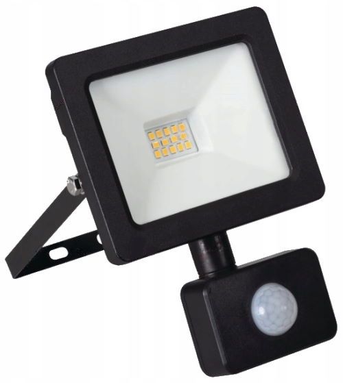

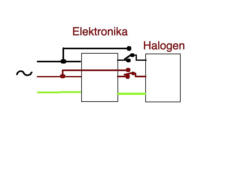

    Czy halogen można przepuścić przez włącznik 2-biegunowy w ten sposób, żeby:
    1. wyłączenie oby przycisków wyłączało całkiem dopływ prądu?
    2. załączenie 1-klapki dawało napięcie przez czujniki ruchu/zmierzchu, czyli normalne podłączenie
    3. załączenie 2-klapki omijało czujniki (mostek) i dawało stałe światło z halogenu w nocy czy w dzień?
    Najbardziej zależy mi na pozycji 3 -jak to zrealizować? Każdy halogen ma obejście czujników, czy może da się coś przykombinować?

    W pytaniu jest brak podstawowych danych aby cokolwiek pomóc. Może prościej narysować jeśli z opisem są kłopoty? Wyłącznik 2-biegunowy jest niezależny czy zależny? Poza tym co kolega ma na myśli pisząc "halogen""?

    Lampa halogenowa typu naświetlacz LED 20W z czujnikiem ruchu i zmierzchu. Jak najprościej obejść/mostkować czujniki, żeby wymusić stałe świecenie (pkt 3)? A włącznik typu "żyrandol" 2-klapkowy.
    Łącznik wyposażony w dwa klawisze, umożliwiający łączenie dwóch niezależnych obwodów oświetleniowych ze wspólnego (jednego) zasilania. Używany najczęściej do załączania żyrandoli (podzielonych na dwie strefy).
    Czyli rozebrać i wyprowadzić dod. przewód zasilający omijający elektronikę czujników....?
    Szkoda, że takie naświetlacze nie mają od razu 2 przewodów zasilających -1. bezpośrednio (świecenie stałe), 2- przez czujniki
    Nie żebym się czepiał, ale "lampa halogenowa" czy "halogen" to nie "naświetlacz LED" ;)
    Jeśli ten naświetlacz LED ma mniej więcej taką budowę, jest "rozbieralny" (nie klejony) a czujnik ruchu steruje naświetlaczem poprzez przekaźnik...
    Podłączenie halogenu do 2-biegunowego włącznika z czujnikami ruchu i zmierzchu: Schemat działania
    ...to jest szansa, że da się taką modyfikację zrobić. Do czujnika ruchu doprowadzone są 3 przewody: L, N (zasilanie) oraz L' (wyprowadzenie przewodu fazowego z przekaźnika czujnika na PCB naświetlacza). Jeśli to będziesz miał rozgryzione to reszta już będzie banalnie prosta. Problemem może się okazać zmieszczenie przewodu H05RR-F 4G1.0 w dławnicy naświetlacza.
    Jeśli ten czujnik ruchu i zmierzchu jest zintegrowany w obudowie naświetlacza LED to na taką modyfikacje są, jak to mówią starożytni Francuzi, "marne sząse". W takim przypadku układ czujnika jest zintegrowany na jednym PCB z zasilaczem i matrycą LED.
    Ps. Oczywiście takie modyfikacje wykonujesz na własną odpowiedzialność (naświetlacz raczej straci deklarowany przez producenta stopień szczelności IP).

    Oczywiście "halogen", czyli podobny naświetlacz jak na foci. Mam doprowadzone 4 przewody, więc po stronie zasilania nie ma problemu, jest nawet zielony PE :)
    W tej regulacyjnej "szyi" biegną już przewody od czujnika do LED, czyli prawdopodobnie wystarczy rozkręcić tę rurkę pomiędzy czujnikiem i lampą właściwą i tam znaleźć L 230V, który podłączę do "mostkującego klikacza". Pytanie czy dobrze rozumiem i czy jednoczesne wciśnięcie 2 przycisków łącznika, tzn. podanie napięcia na wejście i wyjście czujnika nie uszkodzi go czasami?

    Lab75 napisał:
    minimaxi napisał:
    ...prawdopodobnie wystarczy rozkręcić tę rurkę pomiędzy czujnikiem i lampą właściwą i tam znaleźć L 230V, który podłączę do "mostkującego klikacza".
    No nie do końca. Musisz z naświetlacza wyprowadzić 4 przewody, więc same otwarcie ramienia czujnika ruchu niewiele Ci da.
    Hmmm, myślałem, że 3 kable (N, L1, PE) pozostaną podpięte bez zmian, a dodatkowy L2 (mostkujący dla pracy ciągłej) daję w napięciowy, który biegnie w ramieniu od czujki bezpośrednio do LED - co w tym jest błędnego?
