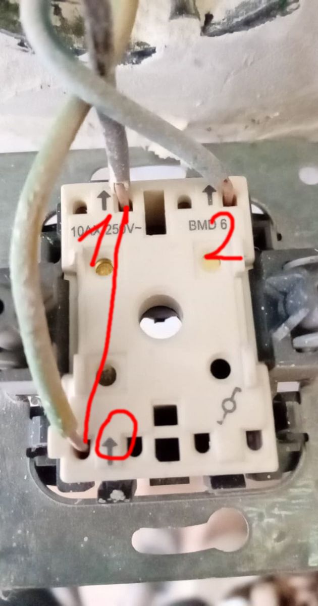

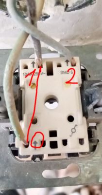

    Tak jak w temacie. Jak usunąć wyłączniki schodowe tak, żeby stale płyną prąd do żarówki. Zamiast żarówki mam zainstalowany czujnik ruchu. I potrzebuje zaślepić 3 gniazdka schodowe. Jak to zrobić. Które przewody połączyć ze sobą?

    Nie wiem czy masz podłączoną instalację jak należy, więc musiałbym zobaczyć zdjęcia wyciągniętych wyłączników schodowych od tyłu, tam gdzie są przewody.

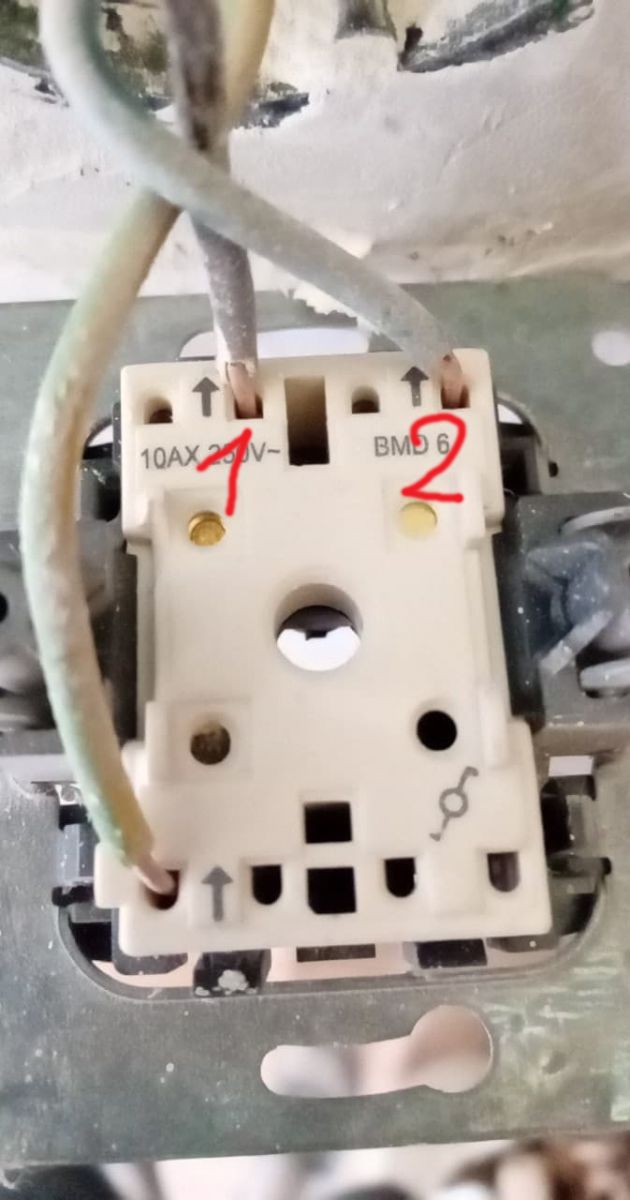

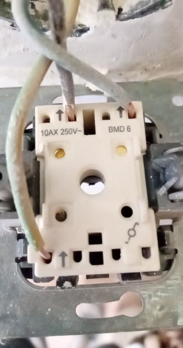

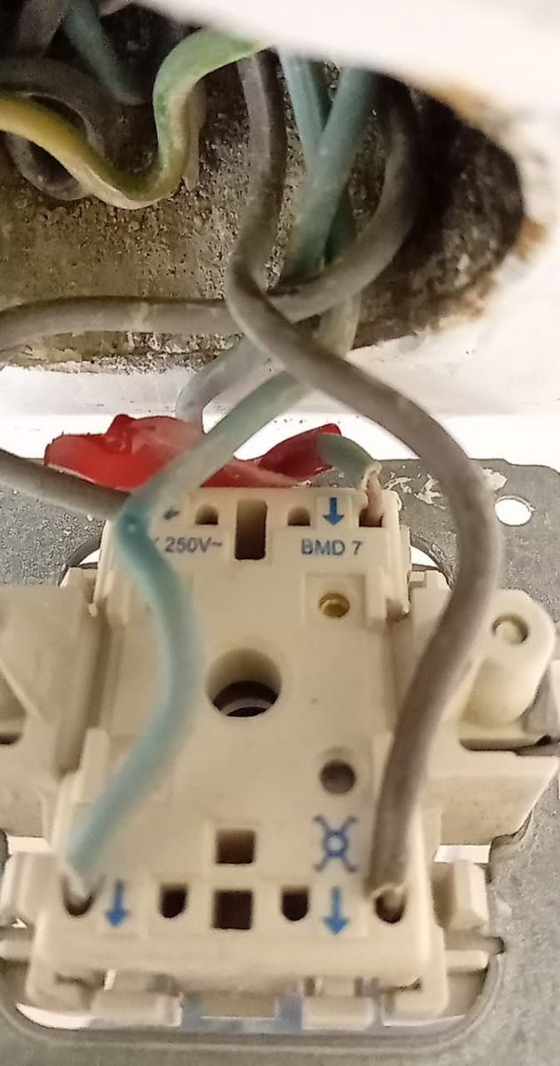

    Posiadam tylko śrubokręt próbnik. Usunięcie wyłączników schodowych, podłączenie czujnika ruchu do żarówki Usunięcie wyłączników schodowych, podłączenie czujnika ruchu do żarówki Usunięcie wyłączników schodowych, podłączenie czujnika ruchu do żarówki
    Gdy masz włączone światło to sprawdź probówką na którym z zaznaczonych przewodów (1 lub 2) probówka świeci ?
  • #9 20108397
    takiowak
    Poziom 3  
    Posty: 16
    Ocena: 2
    Próbówka świeci na 1 jak i na 2
  • #10 20108401
    korystor
    Poziom 19  
    Posty: 372
    Pomógł: 35
    Ocena: 102
    Ok. Może tak być, nie ma problemu. Czekaj.

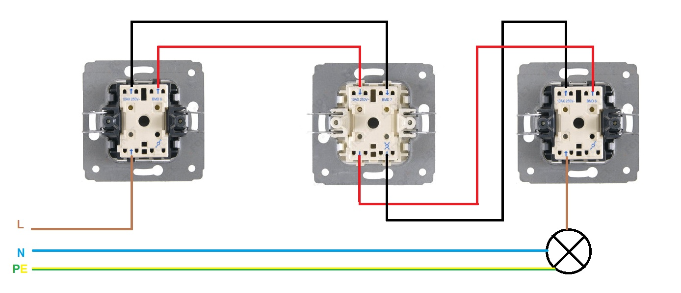

    Tak powinno wyglądać połączenie tych trzech włączników.
    Za chwilkę napiszę co powinieneś zrobić dalej. Z mojej strony może wygląda to opornie ale mamy do czynienia z prądem zagrażającym życie więc musisz zachować ostrożność.

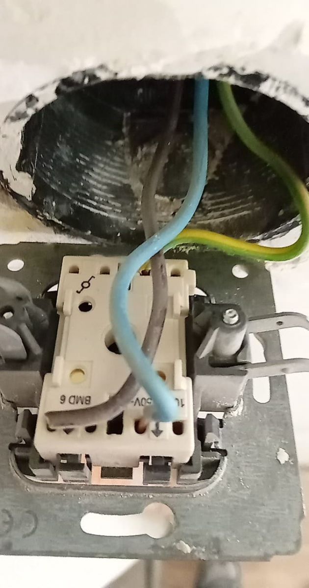

    Wyłącz prąd w skrzynce bezpiecznikowej a następnie odłącz przewód zaznaczony na zdjęciu jako '0' od włącznika. Odłącz również przewód '1' i połącz je razem (0 + 1).
    Włącz prąd i zobacz czy świeci światło.
    Jeżeli nie to znów wyłącz prąd i zmień połączenie przewodów czyli tym razem '0' połącz z '2'.
    W ten sposób dowiesz się które przewody połączyć aby świeciło światło.
    Zrób tak z dwoma włącznikami do których dochodzą po trzy przewody.
    Napisz potem jaki efekt, czy ukończyłeś zadanie.

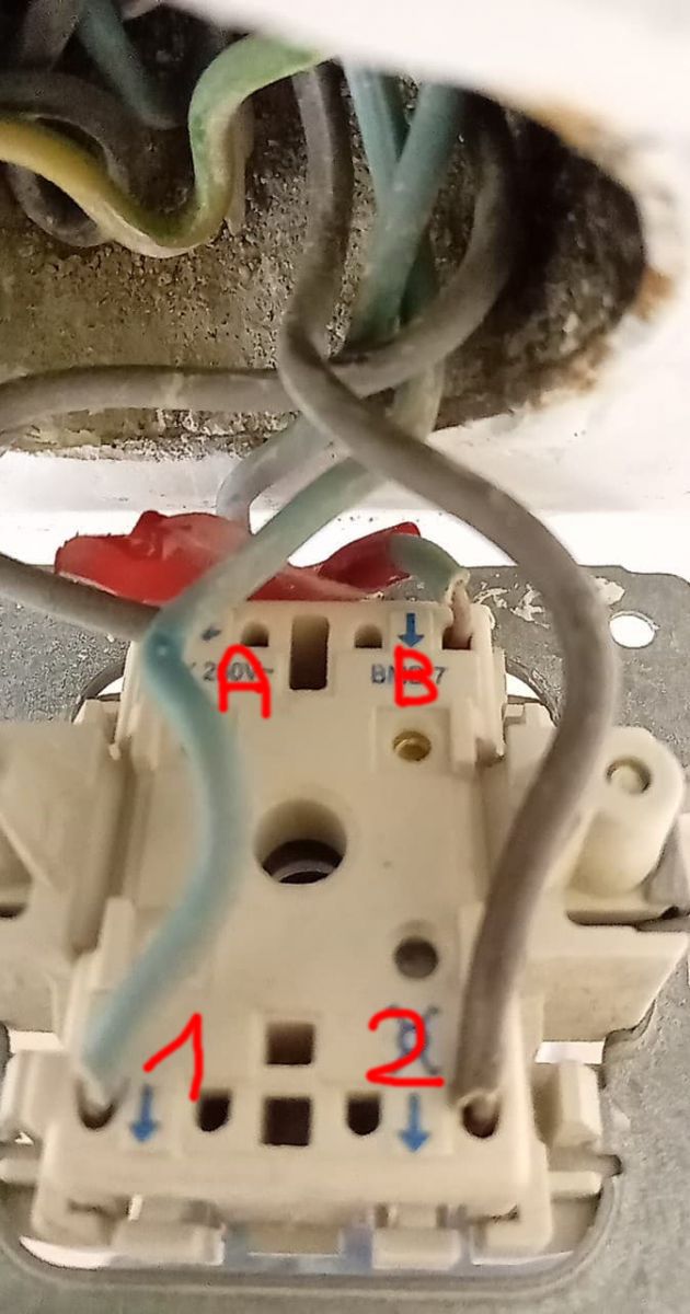

    I teraz pamiętaj o wyłączeniu prądu w skrzynce bezpiecznikowej i lecimy dalej wg. zdjęcia.
    Odepnij przewód 'A' i przewód '1' i je połącz.
    Włącz prąd i sprawdź czy świeci światło.
    Jeżeli nie, to wyłącz prąd, rozłącz poprzednie połączenie i tym razem połącz 'A' z '2'. Sprawdź czy świeci światło.
    Jeżlei nie, to wyłącz prąd, rozłącz poprzednie połączenie i połącz 'B' Z '1'. Sprawdź czy świeci światło.
    Jeżeli nie, to wyłącz prąd, rozłącz poprzednie połączenie i połącz 'B' Z '2'. Zaświeci się światło i to koniec prób.
    Jeżeli nie to coś jest źle z instalacją.
    Napisz jaki rezultat.

    Pierwsza próba połączenia przewodu A i 1 udana. Prąd jest. Pytani co z resztą przewodów ? Każdy osobno na kostkę i zaizolować czy coś jeszcze łączone będzie ?
    #18 20108507
    korystor
    Poziom 19  
    Posty: 372
    Pomógł: 35
    Ocena: 102
    W tym przypadku końcówki możesz zaizolować, najlepiej na każdym końcu pojedyńcza kostka owinięta izolacją.
    Nie powinno w tych przewodach być prądu a zaizolowanie tylko zabezpiecza przed przypadkowym zetknięciem w puszcze do złącz włącznika.

    wsadzone w pojedyncze kostki i zaizolowane. W przełączniku z 4 kablami pozostałe dwa kable sprawdziłem próbówką i był prąd. Ale wszystko działa tak jak powinno. Dziękuję za szybką i fachowa pomoc !
