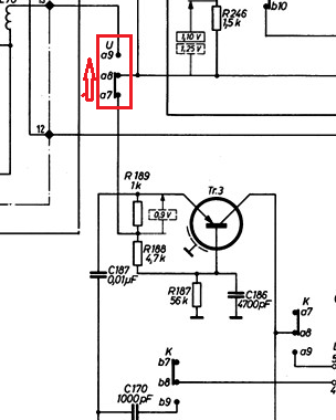

    Pomierzyłem napięcia te które są na schemacie (oprócz tych w głowicy UKF) i tak; R246 zakresy D-1,24V , Ś-1,45V K-1,32V UKF-0V.
    R189 D-60mV Ś-60mV K-120mV UKF 40mV

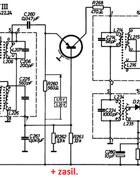

    R260 D,Ś,K-1,5V UKF-0V

    Przedstawione wyniki pomiarów napiec budzą wątpliwości co do poprawności ich wykonania . Tak więc w zakresie UKF rezystor R189 jest odłączony od napięcia zasilania, skąd 40mV ? Ponadto, prąd kolektora tranzystora geterodyny wynosi zwykle około 1 mA, co powinno spowodować spadek napięcia na rezystorze R189 o około 1 V na zakresach AM, a nie 60-120 mV. Rezystor R 260 na wszystkich pasmach jest podłączony do zasilania , dlaczego na UKF 0V? Schemat układu z przedstawionymi komponentami i połączeniami. Schemat części obwodu z tranzystorem i rezystorami, zaznaczone napięcia.

    Chyba miałeś rację, zmierzyłem ponownie. Przy okazji zauważyłem uszkodzony R281, który wymieniłem.
    R289-16,4V
    R246 AM,FM-15mV,
    C289-16,4V,
    R189-FM-0V ,AM-1,3V
    R260- AM/FM-1,46V
