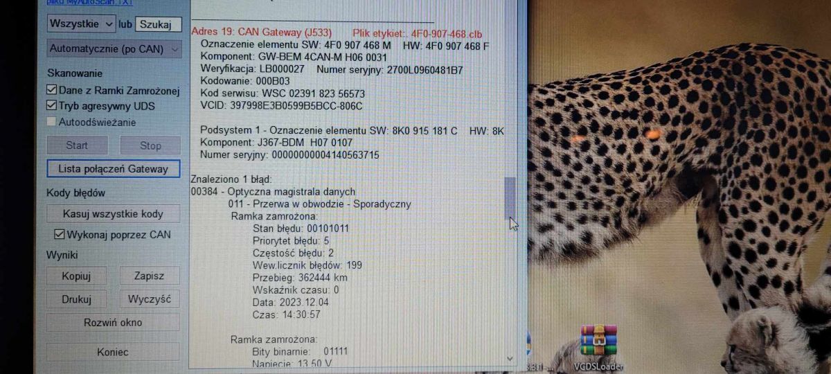

    Witam, mam problem z Audi A6 C6 2.0TDi 170 KM z 2009 r. Co jakiś czas wyłącza się radio i głośniki, wraz z tym gaśnie podświetlenie przycisków na tunelu środkowym. Zazwyczaj kiedy temperatura jest kilka stopni poniżej zera. Po skanie w VCDS 23.3 jedyny związany z tym trwały błąd, to ten ze zdjęcia poniżej.
    Ekran komputera z diagnostyką VCDS pokazujący błąd w module CAN Gateway.
    Od czego zacząć szukanie problemu, w jaki sposób sprawdzić czy za przerwę w obwodzie odpowiada jakiś moduł czy wiązka. Od sprawdzenia jakiego modułu zacząć?
  • #2 20942986
    marfur30
    Posty: 804
    Pomógł: 140
    Ocena: 388
    W menu głównym VCDS
    Aplications - Optical Bus Diagnostic - Start
    Najlepiej podczas wystąpienia usterki. Jak nic z tego nie wyjdzie to pozostaje mostkowanie optyki.
