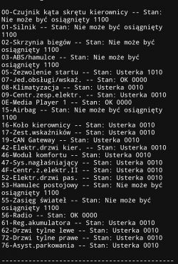

    Po 4 dniach postoju samochód wysypał błędami i nie dało się go odpalić czy wrzucić neutral na skrzyni biegów. Próba odpalenia na filmie.
    Vcds mówi że nie może się połączyć ze sterownikami silnika, skrzyni biegów, ABSu, Airbagu, hamulca postojowego i zasięgu świateł. Z innymi pozycjami się łączy i sypie błędami w związku z brakiem połączenia z głównymi sterownikami. Vcds łączy się po szynie Can.
    Odłączony akumulator na 15 min. Zmieniony akumulator na taki sam z innego audi A6 3.0 TDI. Prąd do sterownika silnika dochodzi. Sprawdzone wszystkie bezpieczniki i przekaźniki, te z lewej i prawej strony deski rozdzielczej, w bagażniku, nad nogami kierowcy pod deską rozdzielczą, przy sterowniku silnika i z drugiej strony podszybia w skrzynce po prawej stronie (dochodzi prąd). Odpinane kostki od ABS i sterownika hamulca postojowego i też żadnej różnicy.
    Został mi do sprawdzenia rozrusznik tylko nie wiem gdzie się dokładnie znajduje i czy przy usterce rozrusznika wysypało by tyle błędów i odłączyło wszystkie sterowniki. Samochód tak długo stał na słońcu że tylna szyba popękała i od tamtego momentu nie można odpalić samochodu.
    Prawdopodobnie padła jakaś pierdoła do ogarnięcia w 5 min tylko żeby do tego dojść to trzeba wszystko sprawdzić, a już nie mam pojęcia co sprawdzać. Jest coś czego jeszcze nie sprawdziłem??

    Zrobiłem mostek z drugiej strony gniazda. Samochód nie odpala nadal. Podpiąłem głowice i nadal nie łączy się ze sterownikami.
    Ogólnie jak przekręcam kluczyk żeby odpalić samochód to słychać załączający się przekaźnik, ale żadnej innej reakcji.
    Vcds znalazł taki błąd i nwm gdzie ten zacisk 50 jest i jak go sprawdzić.

    Podłączyłem żarówkę pod styki 87 i 30. Żarówka zaczęła mrygać tak jak na filmie.
    Błędy z #05 to
    00263 - skrzynia biegów
    004 - brak sygnału
    00188 - sterownie 1 przekaźnika zasilania; zacisk 50
    007 - zwarcie z masą
    01331 - sterownik drzwi kierowcy (J386)
    004 - brak sygnału - sporadyczny
    01333 - sterownik drzwi tylnych lewych (J388)
    00576 - zacisk 15
    006 - zwarcie z plusem - sporadyczny
    00185 - sterowanie przekaźnika zasilania; zacisk 15
    009 - przerwa / zwarcie z masą
    • received_9159752247384390.mp4 (301.78 KB) Musisz być zalogowany, aby pobrać ten załącznik.

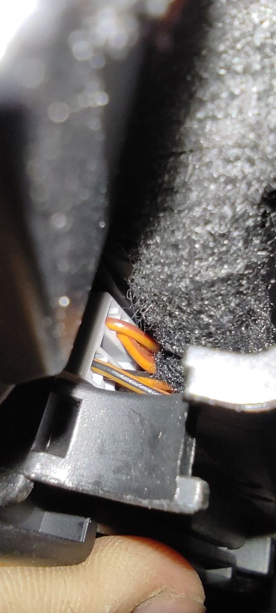

    Po obu stronach kokpitu jak zdejmiesz dekielki to nad bezpiecznikami zobaczysz takie dziwne wtyczki bez kabli, to są koncentratory CAN, po ich wyjęciu można posprawdzać miernikiem poszczególne skrętki idące do wszystkich modułów w samochodzie, szukaj zwarć do masy, bądź zwarcia pomiędzy skręconą parą
  • #28 20089287
    Ravek2
    Poziom 6  
    Posty: 16
    Próbowałem rozebrać to gniazdo żeby zobaczyć gdzie dochodzą piny, ale nie idzie kompletnie tego rozebrać, bo nie chce nic połamać. Jedynie widać dwie skrętki, jedna pomarańczowo-czerwona, a druga pomarańczowo-czarna.
    Audi A6 C6 3.0 TDI '08 - Błędy, brak odpalania, komunikacji ze sterownikami
    Do pinów jednej skrętki włożyłem druciki miedziane i miernikiem sprawdzałem czy zamyka się obieg i się zamyka. Z drugą zrobiłem to samo i też się zamyka. Poniżej włożyłem jeden do pierwszej skrętki i drugi do drugiej skrętki i też się zamyka. Co robię źle??

    Posty: 16
    eurotips napisał:
    Terminator linii CAN ma impedancję 50 Ohm. Odbiorniki czyli moduły podpięte są równolegle. Musisz znać fizyczny przebieg kabla aby miernikiem sprawdzić ciągłość linii. Tak jak pisałem, ustal ODISem co fizycznie siedzi na każdej parze, ale tu można zaryzykować i dać bypass linii do modułu skrzyni z linii silnika. Zrozumiałeś mój wpis ? jeśli nie to niczego nie tykaj, za nisko jeszcze latasz aby to samemu obcykać.
    Jutro mechanik będzie odpalał ODISa, bo był w naprawie/serwisie i będzie go odpalał na jakimś audi, będę go namawiał żeby przyjechał jak wszystko dobrze pójdzie to zobaczymy co go gryzie. Polecał żeby odłączyć moduł skrzyni. Próbowałem ale nie mam odpowiednich warunków do tego.
