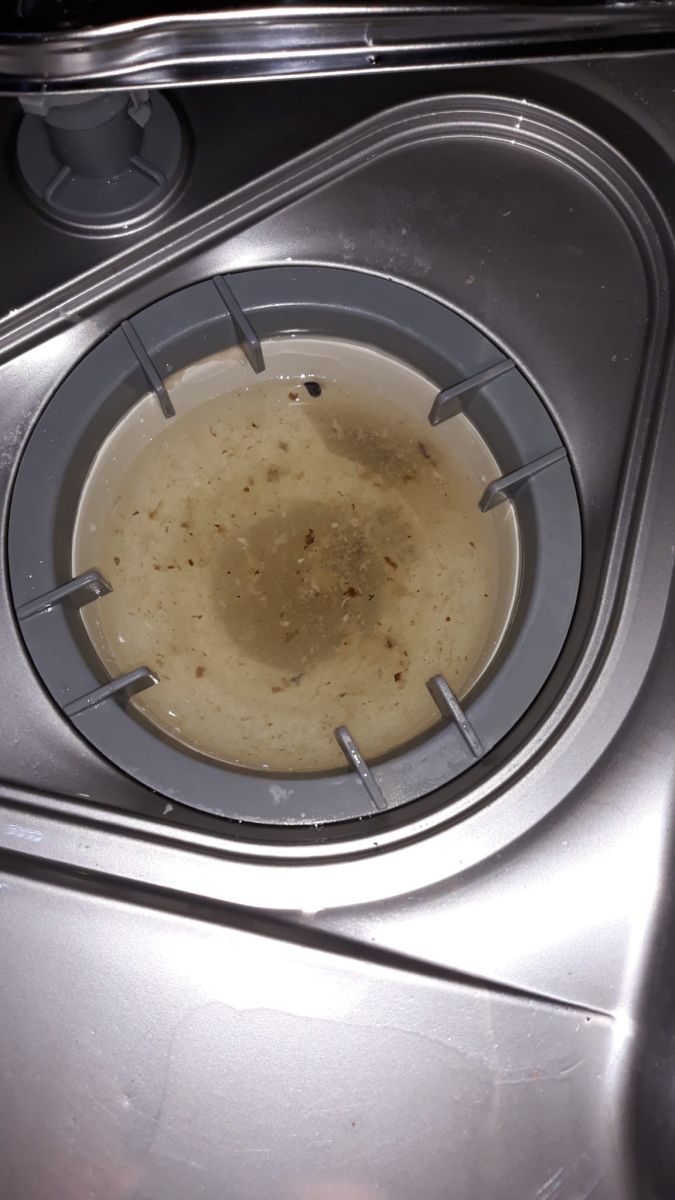

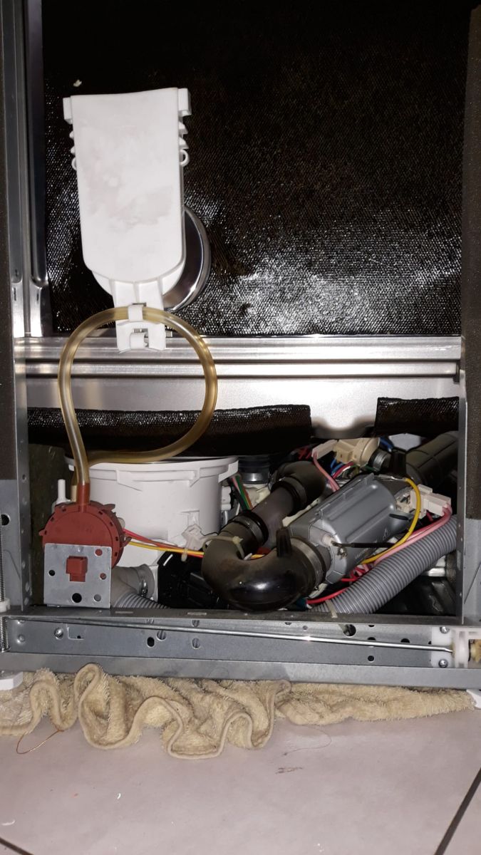

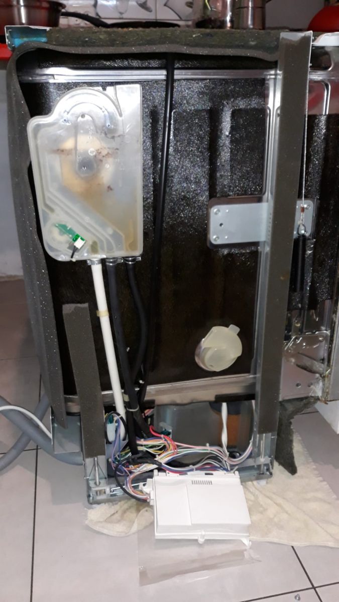

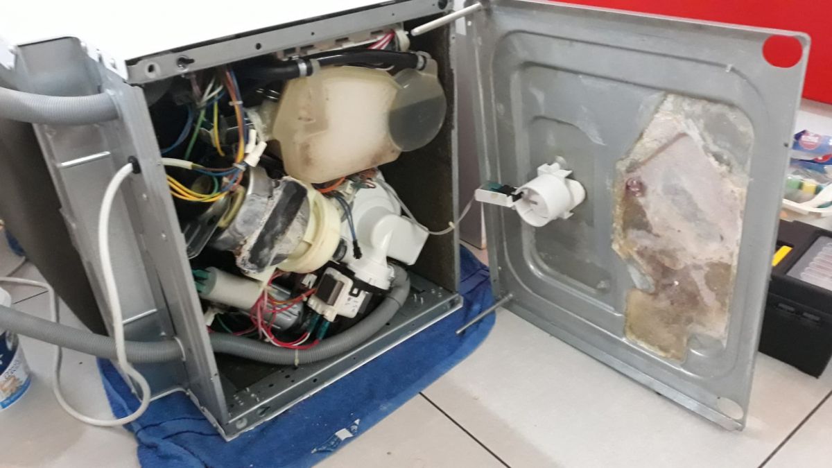

    Pierwsza poważniejsza awaria pojawiła się 2020-05 zatem po 7 latach. Objawiała się ona błędem E4 (przepełnienie) jeszcze w trakcie nalewania wody na starcie programu. Ze zmywarki nic się nie lało. Wymontowałem ją z zabudowy i rozebrałem - wycieków nie stwierdzono.
    Widok z tyłu rozebranej zmywarki z widoczną instalacją hydrauliczną i elektryczną. Wnętrze rozmontowanej zmywarki z widocznymi przewodami i pompą.

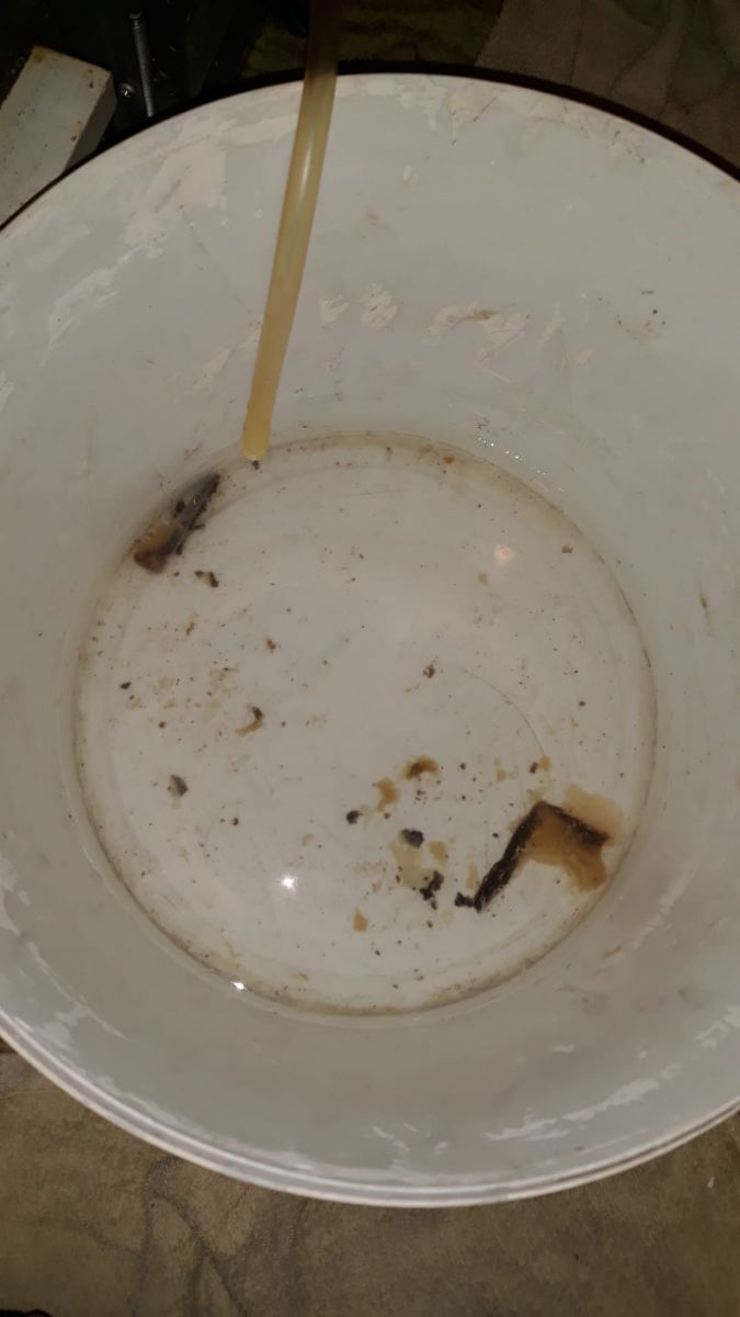

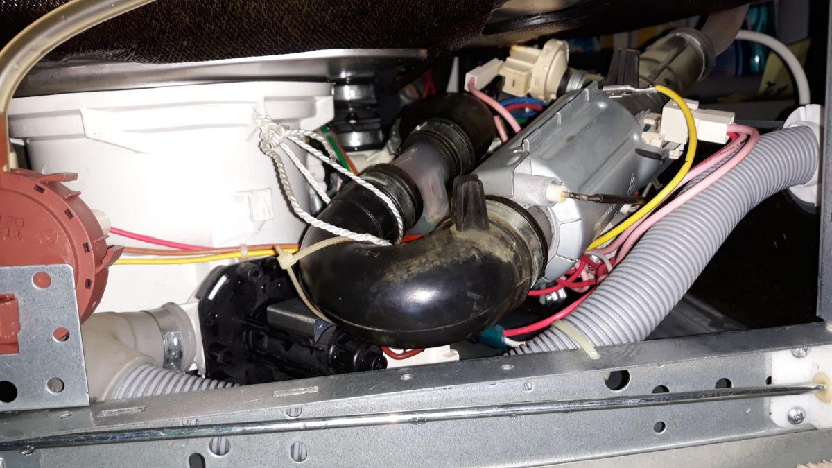

    Podejrzenie padło na presostat - ale ten również okazał się sprawny. Finalnie okazało się że niedrożna była rurka łącząca presostat z tą dolną miską filtra. a dokładniej to nie sam przewód, a krociec na który był on założony. Pomogło płukanie wodą od strony tego kroćca - aż w misce filtra przestały pojawiać się nowe farfocle. Nie wiem dokładnie jak to tam jest zbudowane - no ale obok tej miski gdzie są filtry i jest odejście pompy jest jakaś dodatkowa komora -chyba z pompą odpływową? no i tam robi się syfoza:
    Filtr zmywarki z brudną wodą i osadami Wiadro z brudną wodą i osadami z rurki

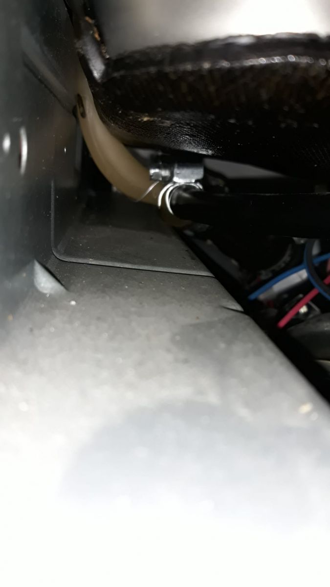

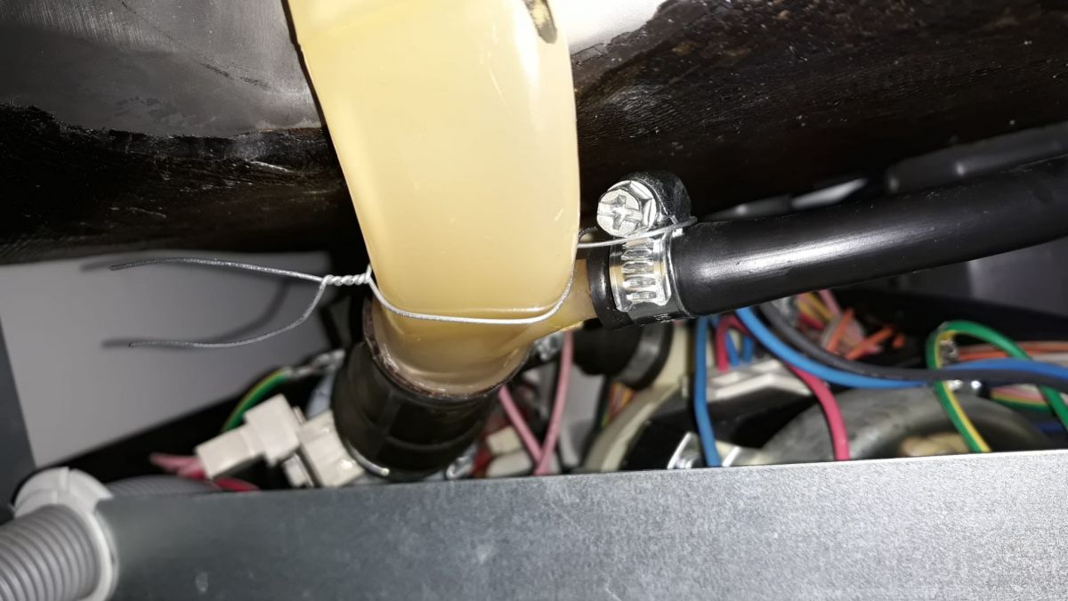

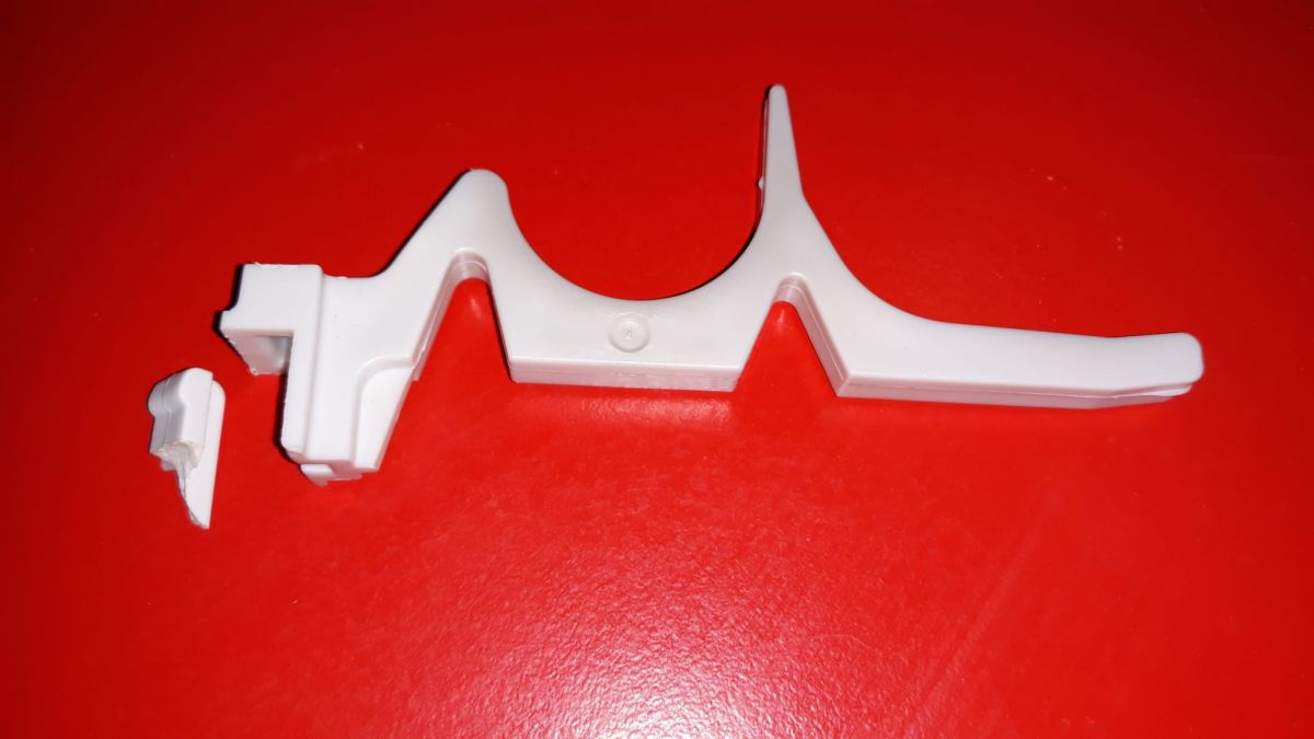

    Przy okazji okazało się, że ułamany jest zaczep ramienia na którym opiera się kolanko kierujące wodę do grzałki (widać to na jednym z wcześniejszych zdjęć).
    Uszkodzony biały plastikowy element na czerwonym tle.
    także finalnie podwiązałam to jakimś sznurkiem i po zawodach:
    Wnętrze zmywarki z widocznymi elementami mechanicznymi i przewodami.
    tym razem 1:0 dla mnie (przynajmniej tak się wydawało)

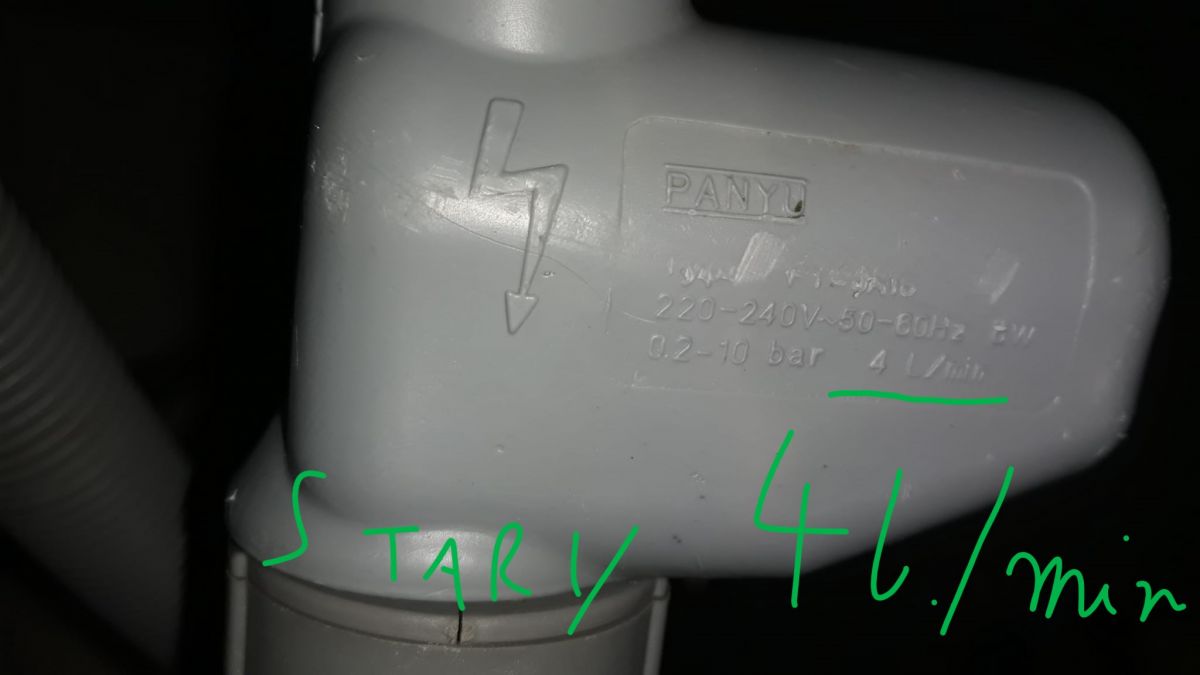

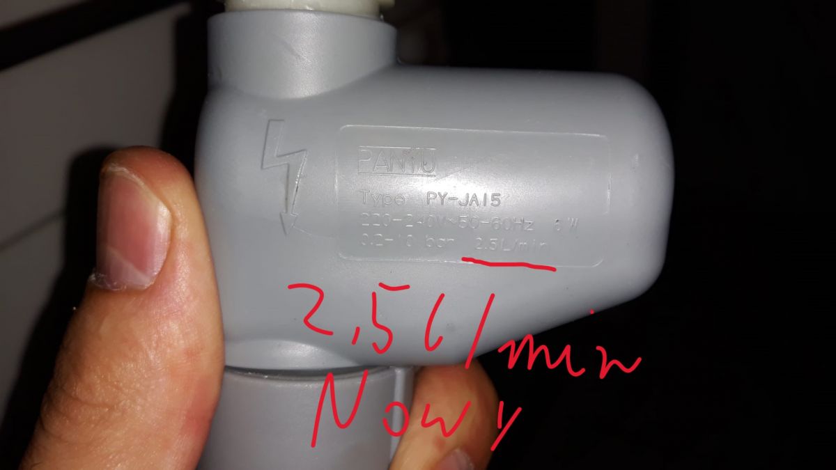

    Niestety radość nie trwała długo. Dwa miesiące później (2020-07) na wyświetlaczu wywaliło błąd E1 (zbyt długi czas pobierania wody) i tyle. Mierząc jakimś tam posiadanym "miernikiem" typu "fazer" wyglądało że napięcie do elektrozaworu aqua-stop jest podawane, ale zawór nie otwiera się. Mam trochę skomplikowane warunki zabudowy, i podczas podłączania zmywarki przewody mogły obijać się o ściany - być może podczas tej wcześniejszej "naprawy" cośtam się w tym zaworze uszkodziło - nie mam tego jak sprawdzić. Finalnie zamówiłem nowy wąż w sklepie "na północy". Oczywiście wariant "oryginał" i tam wszystko miało być ok. Niestety - okazało się że tak całkiem OK to nie jest. Bo nie dość że nowy wąż był nieco krótszy (za mało go wystawało z pancerza - więc musiałem skrócić pancerz).
    Widok na wewnętrzne elementy zmywarki ze szczegółowymi oznaczeniami przewodów wodnych.
    Co więcej: po zamontowaniu okazało się że zmywarka jakoś dłużej niż dotychczas pobiera wodę. Po sprawdzeniu, okazało się że oryginalny wąż miał na obudowie wytłoczone 4l/min, a nowy tylko 2,4l/min.
    Plastikowa część zmywarki z oznaczeniami technicznymi i napisem „STARY 4L/min”. Nowy zawór wody PY-JA15 do zmywarki z przepływem 2,5 L/min.
    Sklep na szczęście uznał reklamację i obniżył cenę (chyba ok 20%)
    co ciekawe - guglając po tym PartNumber znalazłem takie coś:
    http://www.py-act.com/products.asp?type=5 - PY-JA15 - i tam też jest 4L/min. Także może z fabryki wyszła jakaś trefna partia - nie dowiemy się. Finalnie zapanował spokój

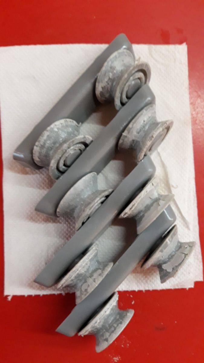

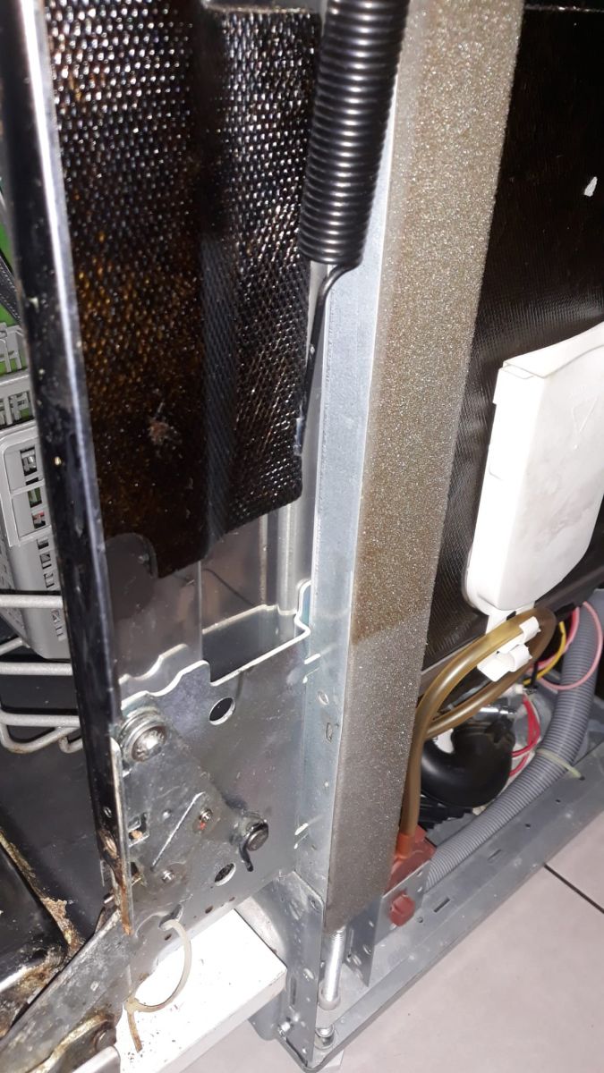

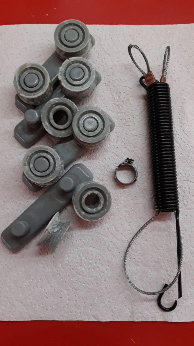

    W tzw. międzyczasie okazało się, że rolki po których przesuwają się prowadnice górnego kosza powycierały się, i czasami niektóre rolki spadają ze swoich osi. Ale ogólnie działać działało, więc jakoś trzeba było z tym żyć. Nadszedł 2022-08. Pamiętam że wstawiając ostatnie pranie przed wyjazdem na urlopem otwierając drzwiczki usłyszałem trzask i drzwiczki poleciały bezwiednie w dół (super początek urlopu - polecam :P ). Wyglądało że pękła sprężyna bądź jej mocowanie. No ale to też nie była awaria krytyczna, więc jakoś tam sobie z tym żyliśmy. Ale w 2022-10 znowu wywaliło błędem E4 (przepełnienie). No i nie było rady - znowu trza było to targać. Tym razem okazało się, że wąż doprowadzający wodę do górnego zraszacza zsunął się z kroćca na który był nałożony (wchodził na niego dość luźno - nawet z obejmą). Dałem obejmę ślimakową i zabezpieczyłem dodatkowo drutem.
    Połączenie węża z metalowym zaciskiem w zmywarce

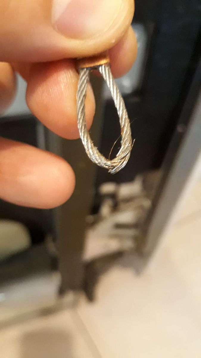

    Była to też okazja żeby wymienić te zużyte rolki oraz sprężynę - okazało się że oprócz pękniętej sprężyny była też dość mocno zużyta (naderwana) współpracująca z nią linka stalowa - także poszedł cały nowy komplet (4 kompletne rolki, sprężyna, linka).
    Zbliżenie na pękniętą stalową linkę Sprężyna zamocowana wewnątrz zmywarki, częściowo uszkodzona.
    Stare rolki były jak widać w stanie agonalnym - plastik łuszczył się i odpadał płatami:
    Zużyte rolki prowadnic i sprężyna ze zużytą linką stalową na papierowym ręczniku. Zużyte plastikowe rolki z zmywarki na biało-czerwonym tle.

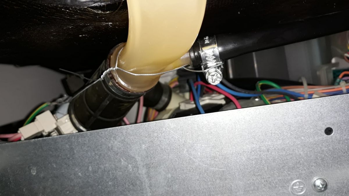

    Składając całość okazało się, że obejma ślimakowa nie mieści się w tym miejscu (obudowa zahacza o ślimak), wiec musiałem ją obrócić na drugą stronę)
    Fragment wewnętrznej konstrukcji zmywarki z naprawionym wężem wodnym i zastosowaną obejmą ślimakową. Zbliżenie na połączenie węża wodnego z obejmą ślimakową wewnątrz zmywarki.

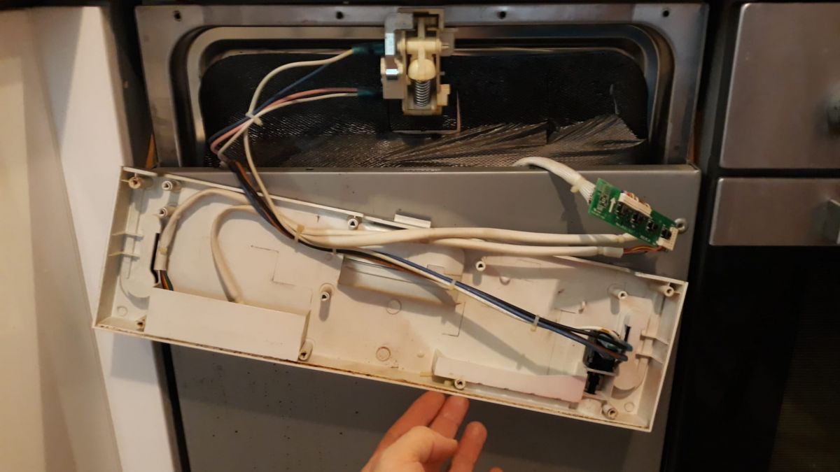

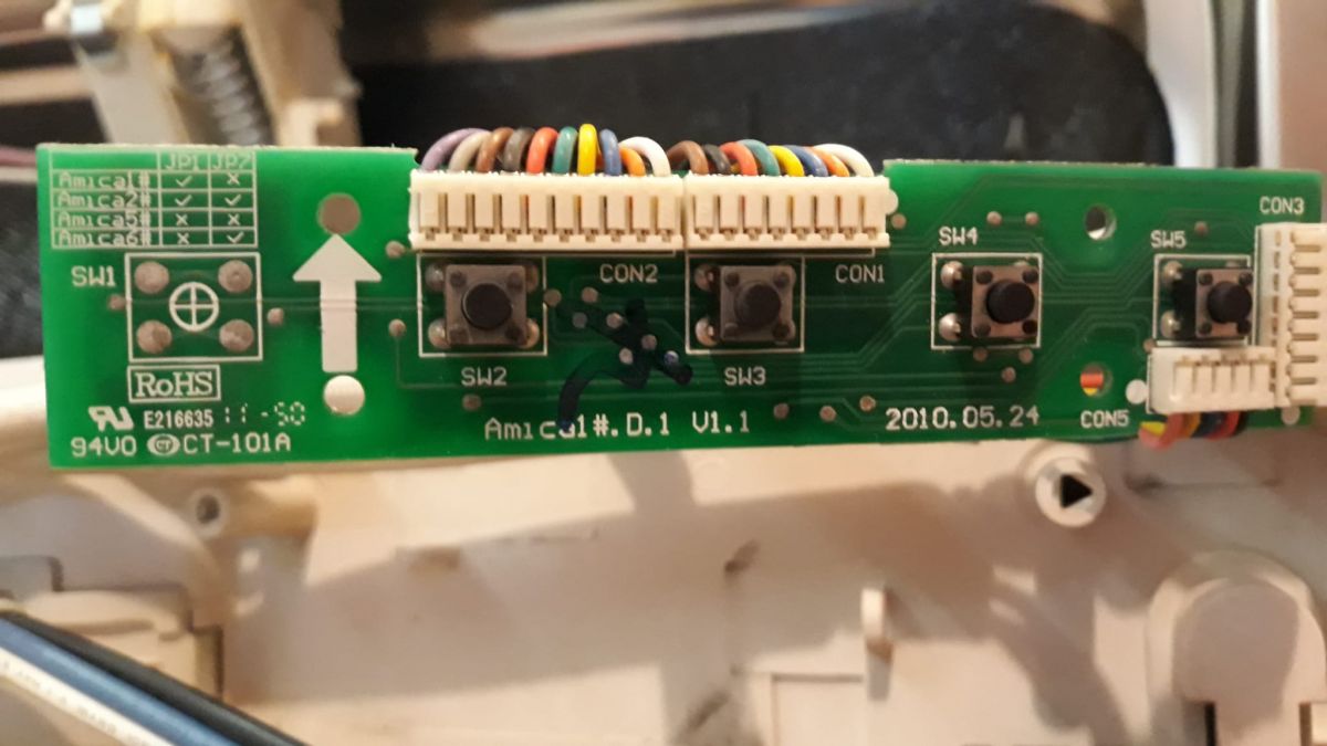

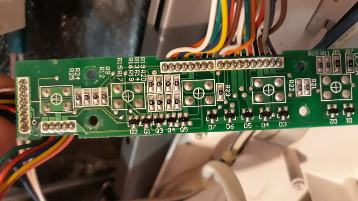

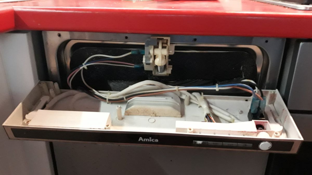

    W 2023-01 pojawiła się kolejna usterka - zmywarka włącza się (bo włącznik to jest po prostu zwykłe sieciowy knefel, a nie żaden mikroprzełącznik), ale nie da się ustawić żadnego programu. Nie reaguje na klawiaturę. rozebrałem przednie drzwiczki - nawet wymontowałem płytkę z mikroswitchami - ale proste pomiary omomierzem wykazały ze tutaj wszystko jest ok.
    Rozmontowany panel sterowania zmywarki Amica Rozłożona przednia część zmywarki z widocznymi przewodami i elementami elektronicznymi
    Płytka drukowana z przyciskami i oznaczeniami w zmywarce. Zbliżenie na płytkę drukowaną z przewodami w zmywarce.
    Próbując różnych kombinacji zauważyłem, że jak trzyma się wciśnięty klawisz zmiany programu to po naciśnięciu wyłącznika (bo przez chwilę jeszcze jest napięcie - pewnie jakieś kondensatory muszą sie rozładować) program przełącza się na pierwszy (10min płukanie). Idąc tym tropem - udało mi się go uruchomić (trzeba trzymając wciśnięty klawisz PROG wyłączyć a następnie natychmiast ponownie włączyć włącznik sieciowy - zanim zaniknie zasilanie). Niestety w ten sposób działa tylko na załączenie pierwszego programu. ale po przemieleniu go - potem już panel sterujący wrócił do życia i można było dla kolejnego cyklu normalnie wybrać inny program.
    Po paru takich razach problem wziął i zniknął - zatem no naprawione to nie jest, ale przestało dokuczać (pewnie chwilowo).

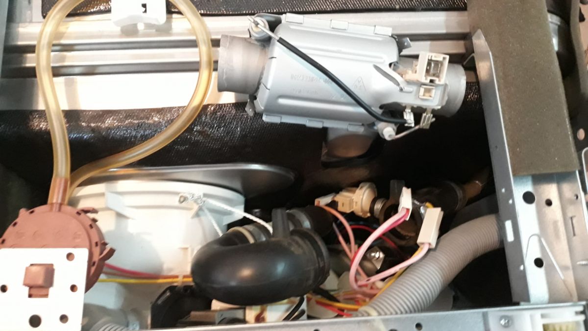

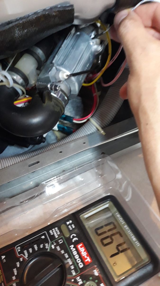

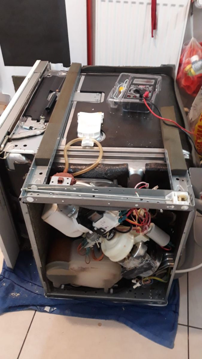

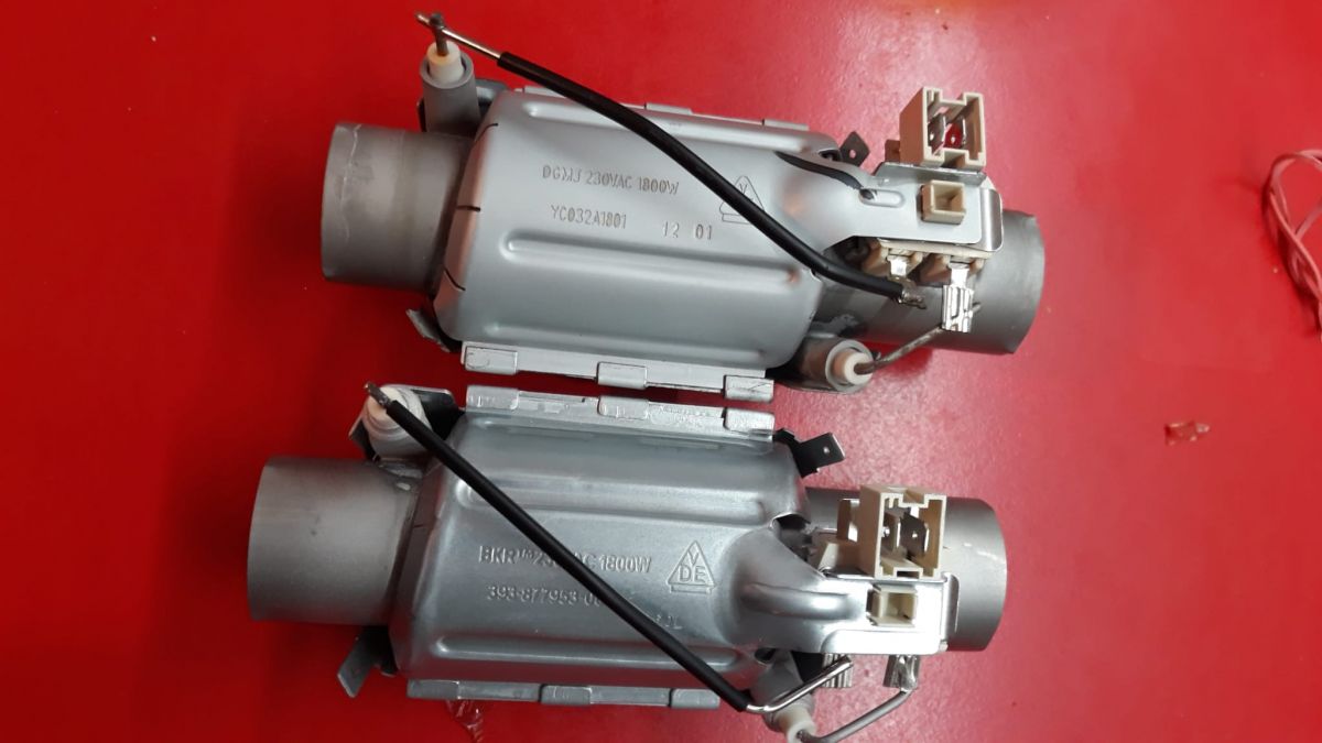

    A więc nadszedł kolejny epizod mojej epopei z przedmiotowym urządzeniem. Jeszcze przed wielkanocą (czyli 2024-03) zamówiłem części (czyli grzałkę , czujnik temperatury i pompę odpływową). Niestety, potem zapadłem na kryzys motywacji i chwile to trwało - dopiero na początku 2024-06 zakasałem rękawy i wziąłem się w końcu do roboty: gdzieś kiedyś widziałem jakiś film instruktażowy (od innego modelu zmywarki - chyba ten) na którym wymiana grzałki zaczynała się od zdjęcia dołu. Podążyłem więc tym tokiem nie myśląc wiele. Położyłem zmywarkę na bok - wyszło że na stronę przewodu odpływowego
    Amica ZIM-427 Doświadczenia z użytkowania przez 10 lat - mankamenty i obserwacje

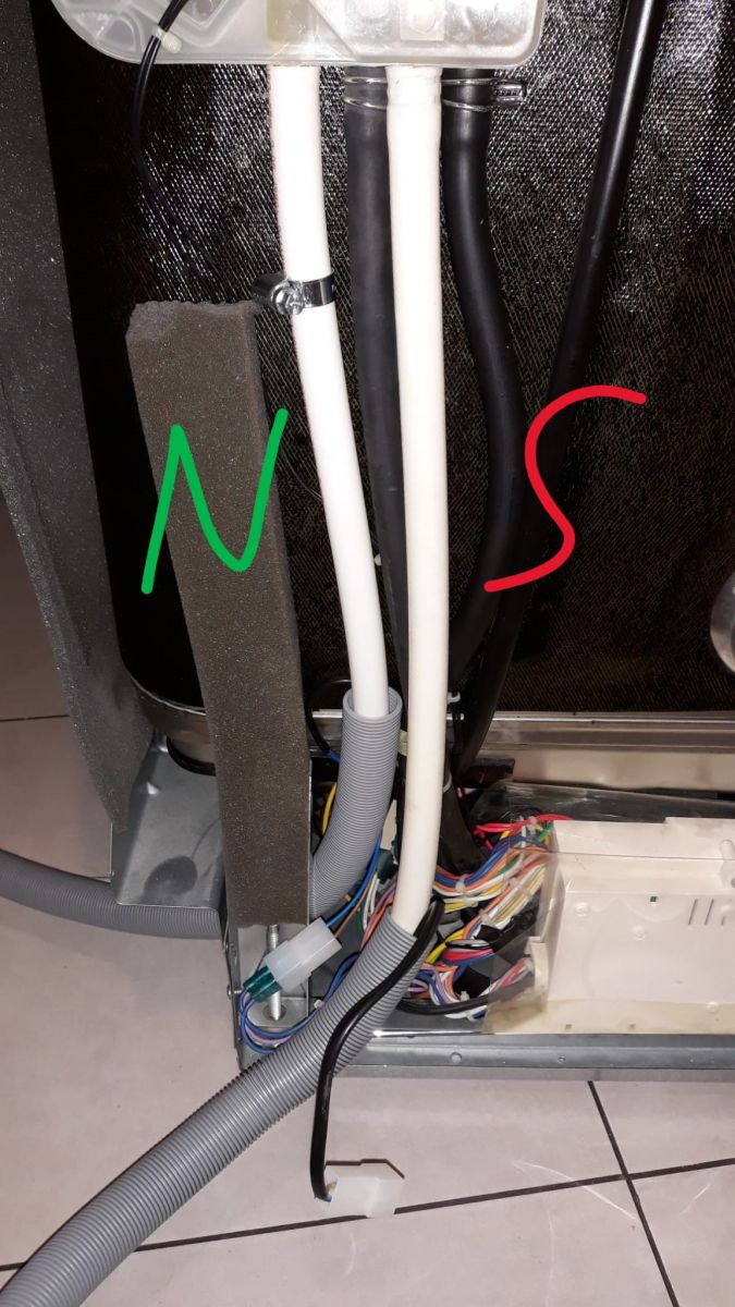

    Okazało się że to ta zła strona i dostęp do grzałki jest od drugiej - co w sumie można było chyba przewidzieć, no ale wyszło jak wyszło. Zatem i tak trzeba było przewrócić na drugi bok - płaszczem wodnym do dołu. a zdjęcie samego dołu to i tak za mało, i boczek też trzeba było zdjąć. No ale teraz to już luksus, dostęp jest do wszystkiego:
    Co dalej: można było teraz zmierzyć grzałkę omomierzem - pomiar wykazał rozwarcie. Czyli jogi babu, wymieniamy grzałkę. Oczywiście upierdliwe jest rozcięcie tych fabrycznych opasek zaciskowych, ale jakoś sie udało. Również upierdliwe jest odpinanie tych konektorów, bo nie są to zwykłe wsuwki, ale mają też takie nieoczywiste zatrzaski. No ale udało sie:
    Amica ZIM-427 Doświadczenia z użytkowania przez 10 lat - mankamenty i obserwacje Amica ZIM-427 Doświadczenia z użytkowania przez 10 lat - mankamenty i obserwacje Amica ZIM-427 Doświadczenia z użytkowania przez 10 lat - mankamenty i obserwacje
    założyłem więc nową grzałkę, poskładałem wszystko do kupy i odpaliłem na próbę program "Rapid 45", który grzeje wodę najmocniej
    * mycie w 55
    * płukanie
    * płukanie w 70
    No i przyłożenie termopary do rury zaraz za wylotem z grzałki pokazało:
    Przy okazji okazało się że śmieszny jest algorytm sterowania temperaturą. Spodziewałem się że będzie tak że grzałka grzeje aż dojdzie do zadanej temperatury, i dalej termostat będzie utrzymywał zadaną temp. ale okazuje sie że nie - grzałka grzeje osiągnie zadaną temp, po czym wyłącza się i już się nie włącza aż do odpompowania wody. dopiero po odpompowaniu wody i nabraniu nowej (do kolejnej części programu mycia) grzałka się włącza i grzeje aż do osiągnięcia zadanej temperatury. Ot, ciekawostka.

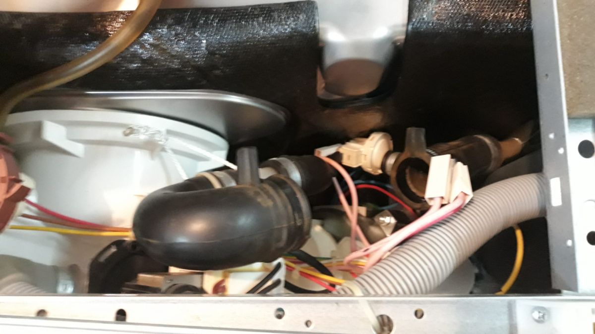

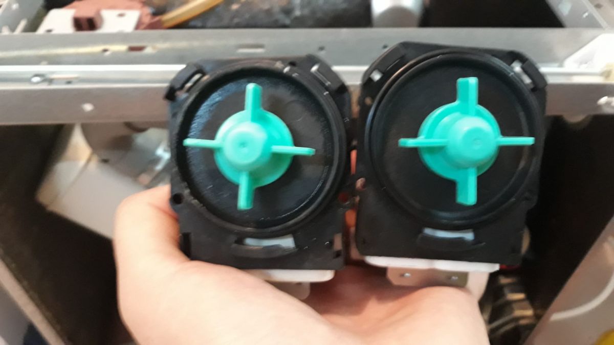

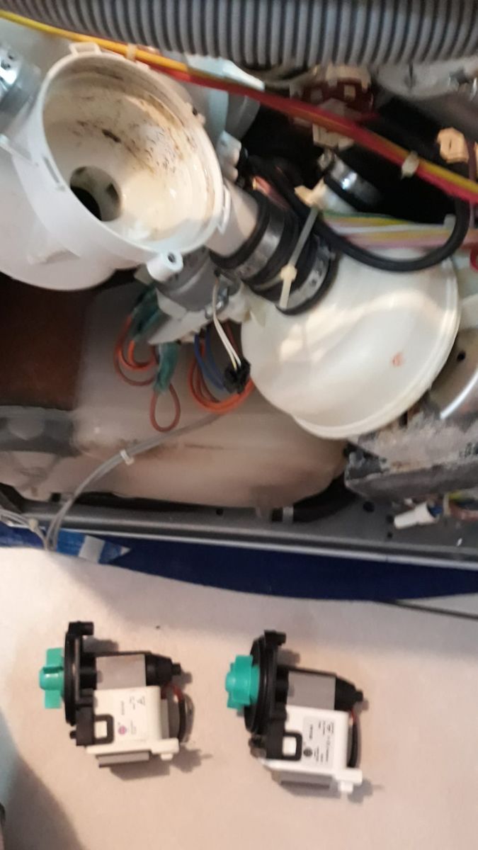

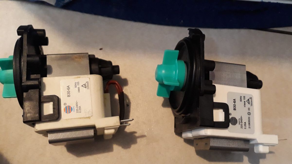

    Dalej wziąłem się za pompę odpływową - znowu położyłem zmywarkę na bok (tym razem już ten poprawny) i wyciągnąłem starą pompę. Z racji tego że jak pisałem wcześniej wydawała ona z siebie czasem jakieś nieokreślone hałasy, oraz odpompowywanie wody trwało dłużej niż kiedyś - spodziewałem się że będzie widać jakieś uszkodzenia (np. brak łopatki). Ale nie, wyglądała ok. jednak stwierdziłem że jak już kupiłem ta nowa pompe i mam to wszystko wybebeszone - ty wymienię ją też:
    Amica ZIM-427 Doświadczenia z użytkowania przez 10 lat - mankamenty i obserwacje Amica ZIM-427 Doświadczenia z użytkowania przez 10 lat - mankamenty i obserwacje Amica ZIM-427 Doświadczenia z użytkowania przez 10 lat - mankamenty i obserwacje Amica ZIM-427 Doświadczenia z użytkowania przez 10 lat - mankamenty i obserwacje
    Ponownie poskładałem wszystko do kupy - a tu klops, zmywarka nie startuje. Słychać że pobiera wodę, po czym odpompowuje jej część i pobiera dalej i tak kilka razy - po czym wywala błąd E1 "zbyt długi czas pobierania wody". Przyczyna było zamoczenie styków przepływomierza w płaszczu wodnym. Przy przechylaniu trzeba na to uważać! Po osuszeniu styków na szczęście wszystko wróciło do normy.
    W zasadzie w tym modelu powinno dać się wymienić grzałkę bez zdejmowania spodu - tylko problematyczne by było zdjęcie tych fabrycznych opasek. Założyłem opaski ślimakowe tak, że dostęp do śrub ślimakowych jest od razu po ściągnięciu boku.
    Przy okazji zaobserwowałem jeszcze jedną ciekawostkę - pod koniec cyklu jak zmywarka zaczyna odpompowywać wodę, to grzałka cały czas jest jeszcze pod napięciem. A że cyrkulacja wody przez grzałke wtedy już ustaje, to następuje wzrost temperatury grzałki. Jest to dosyć zaskakujące - spodziewałbym się że grzałka powinna zostać wyłączona przed rozpoczęciem wypompowywania wody. No ale jest jak jest. Mamy 2024-07 - jestem miesiąc po tej wymianie - wszystko wróciło do normy. Zmywarka grzeje, domywa, dosusza - wszystko ok. Zobaczymy ile to teraz podziała...

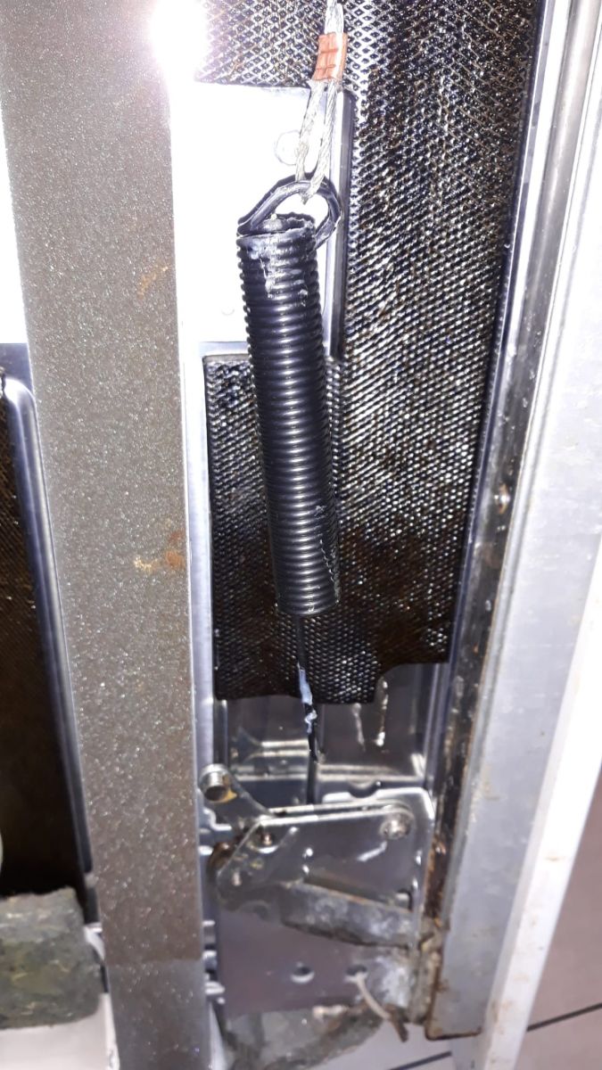

    2024-09 strzeliła druga sprężyna. no także cóż - zamówiłem nową, wymiana i cześć.
    Wnętrze zmywarki z widoczną sprężyną i metalowymi elementami.

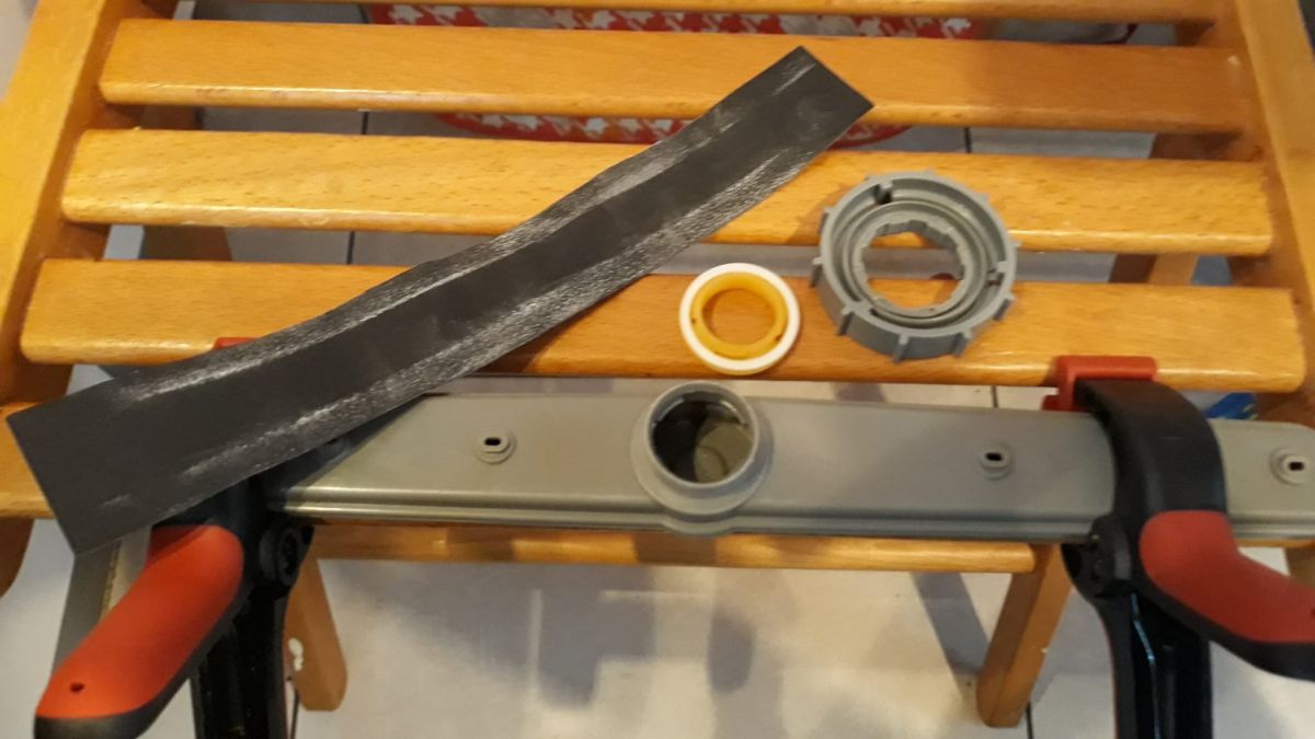

    Ponadto - górny spryskiwacz obracał sie z oporem. rozebrałem go i przeleciałem dookoła papierem pińcetką - teraz jest jak szkło! (kinkietów nie wieszałem - #pdk )
    Elementy spryskiwacza zmywarki, papier ścierny i akcesoria na tle drewnianego krzesła.
    Po takiej operacji obraca sie już lekko

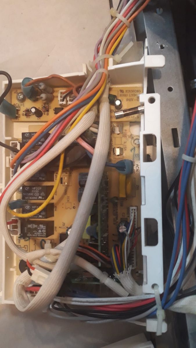

    2024-12 - przy włączaniu wysadziło bezpieczniki i zmywarka przestała dawać znaki życia (po wciśnięciu guzika jest cisza). Na szybko sprawdziłem włącznik, ale wyglądał na sprawny. Potem nie bardzo miałem czas się tym zajmować, więc ze 4 tygodnie stała nieruszana - aż do dzisiaj. Po otworzeniu skrzynki ze sterownikiem od razu było widać okopcony bezpiecznik (3,15 A).
    Widok wnętrza skrzynki ze sterownikiem zmywarki z widocznymi przewodami i komponentami elektronicznymi.
    Innych uszkodzeń nie widać. Wymieniłem go i elektronika ożyła. Niestety - jest inny problem. Zmywarka na chwilę obecną jedyne co robi, to wypompowuje wodę i pobiera nową. Potem słychać tylko prztykanie przekaźników i buczenie z wnętrza (nie ze skrzynki sterownika). Zatem chyba pompa myjąca stoi. Może któryś z kolegów ma pomysł co dalej? Bez rozbierania chyba się nie obejdzie?

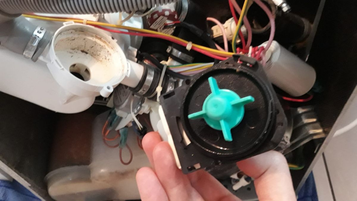

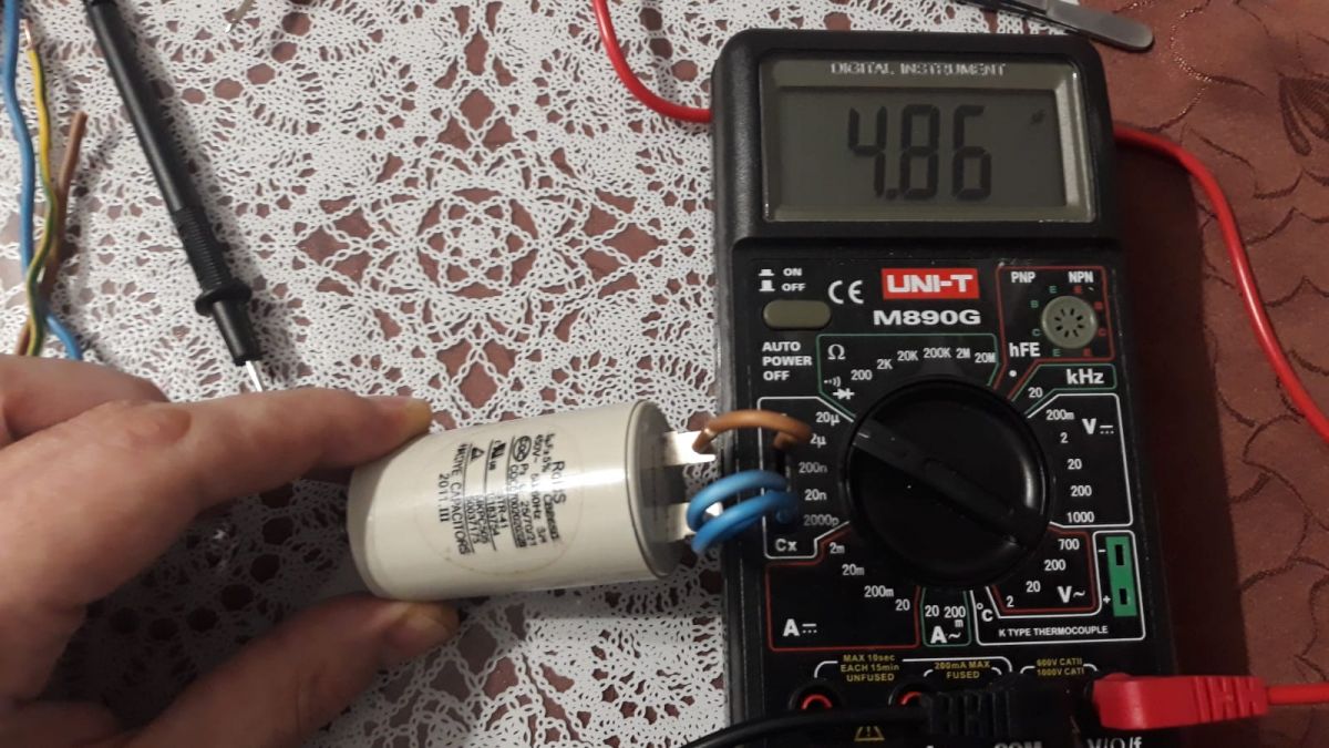

    Po zdjęciu spodu jest dostęp do silnika i pompy. Jest też widoczny tył wału silnika - co więcej, daje się obracać śrubokrętem. Na początku chyba był minimalny opór, ale potem już bez specjalnego oporu. Wymontowałem też i zmierzyłem kondensator (chyba rozruchowy) - zgodnie ze swoim oznaczeniem powinien mieć 5 µF 5%. Na moim mierniku pokazuje 4,85 µF:
    Kondensator trzymany w ręce obok multimetru pokazującego 4,85 µF.
    Myślałem, że może była to kwestia "zastania się" łożysk (może kamień, może rdza?), ale po zmontowaniu wszystkiego jednak sytuacja jest bez zmian.
    Zrobiłem jeszcze jedną partyzancką próbę - odpalenia "na pych". Jak już pójdzie napięcie na pompę i słychać to buczenie (dostęp do kostki jest - napięcie dochodzi), to przykładam śrubokręt i obracam wałem - pompa rusza. Buczenie słychać dalej.
    Może jednak to ten kondensator? Dowiemy się we wtorek...
