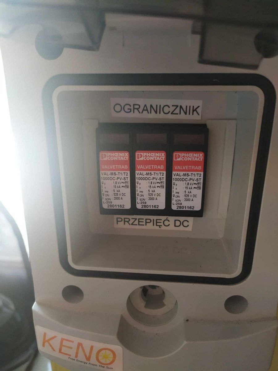

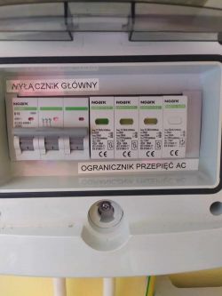

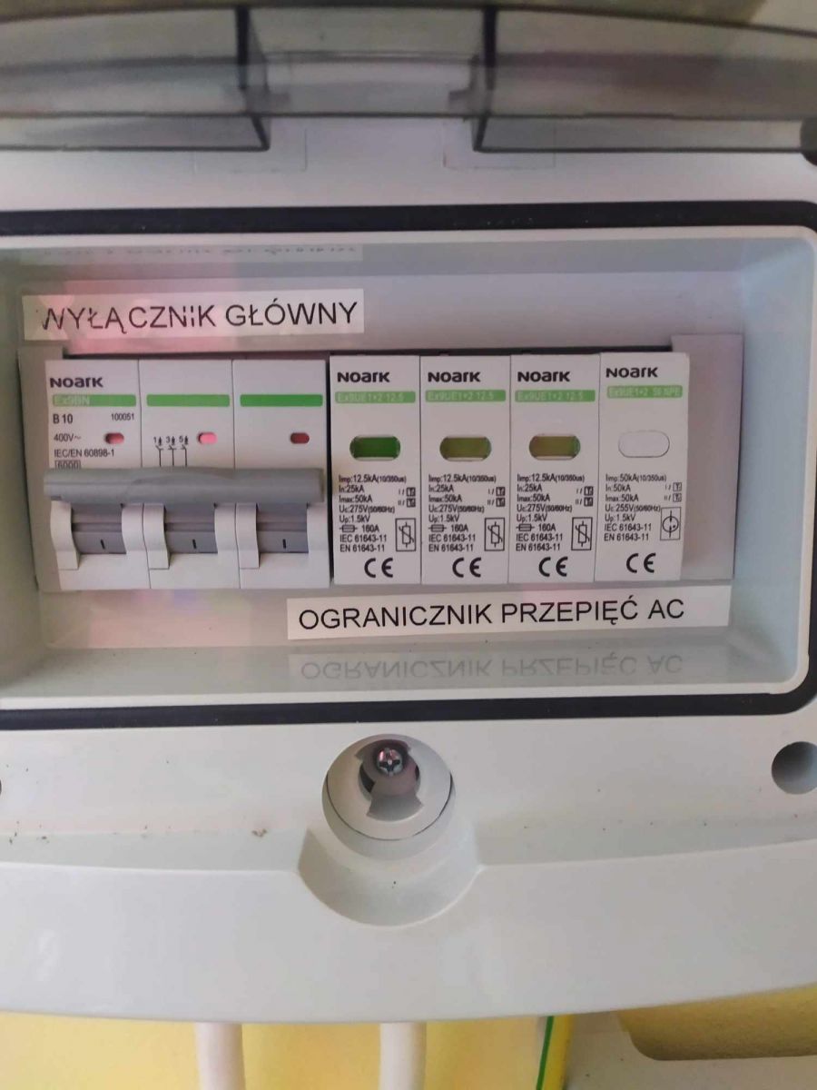

    obecnie posiadam od 3 lat instalację PV na dachu budynku składającą się z falownika Sofar 4,4 KTL-X oraz 16 paneli x 315 - co daje instalację 5,04 kWp.
    Rozdzielnica AC i DC pokazana na zdjęciach:
    DC:
    - Ogranicznik przepięć 1000DC T1+T2 Phoenix KOD PRODUCENTA 2801162
    AC:
    - Wyłącznik nadprądowy Noark 400 V IP20 10 A Noark 100051
    - Noark Ogr. przep., typ I+II, 275 V AC, 12,5 kA, Noark 103340
    Ogranicznik przepięć DC marki Phoenix Contact w rozdzielnicy Widok rozdzielnicy z ogranicznikami przepięć Noark
    Będę rozszerzał instalację o drugą, ale już na gruncie.
    Wybór padł na falownik FoxEss T5 G3 oraz 10 paneli x 480, co da instalację 4,8 kWp.
    Ponieważ instalacje mocowo zbliżone do siebie, pierwsza działa bezawaryjnie do tej pory, to pomyślałem, że odwzoruję zabezpieczenia AC i DC i takie same zamontuję przy drugiej instalacji. Sprawdzając ceny, trochę zbiło mnie z tropu. Sam ogranicznik przepięć Noarka kosztuje około 700 zł, a Phoenixa około 300 zł.
    Czy możecie mi polecić jakieś zabezpieczenia nie z najniższej półki - ale tak, żeby w miarę zabezpieczyły instalację i nie kosztowały za dużo? Dodatkowo, czy w rozdzielnicy DC nie powinno jeszcze być rozłącznika bezpiecznikowego?

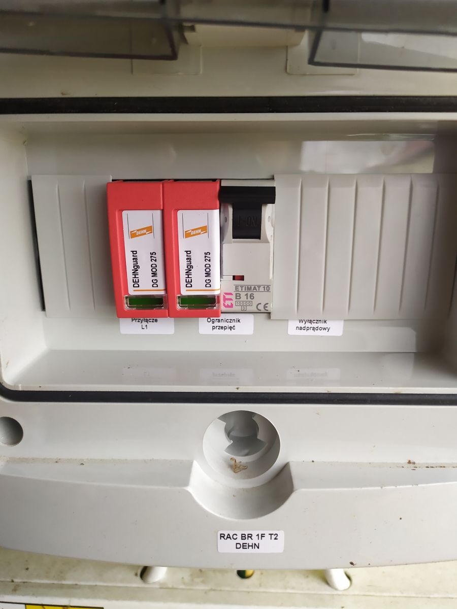

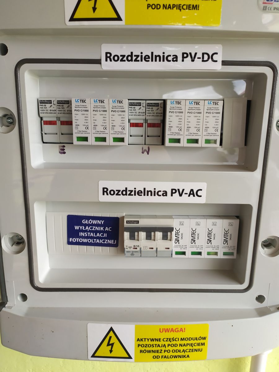

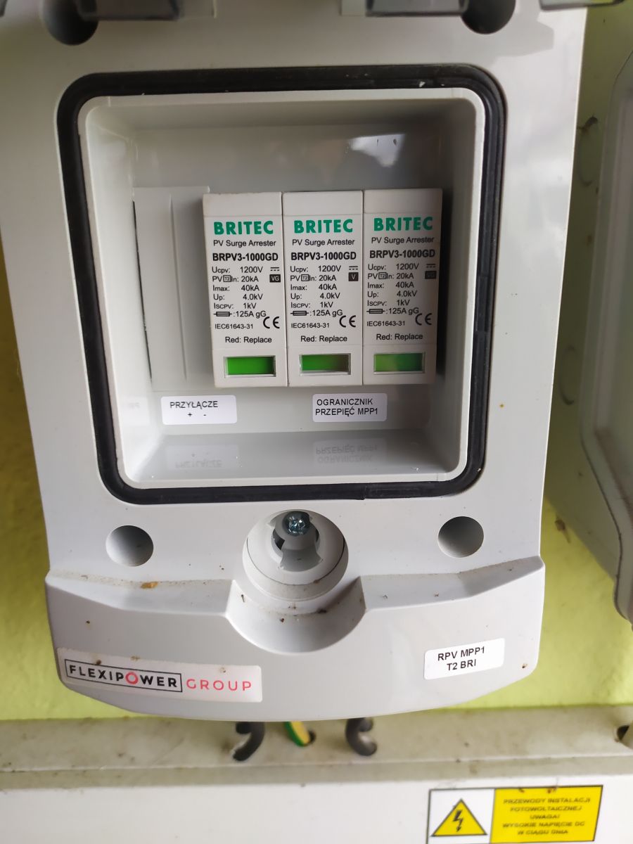

    Dzisiaj jestem na wyjeździe i u znajomego obczaiłem jego 2 instalacje
    Zbliżenie na rozdzielnicę elektryczną z zabezpieczeniami DEHNguard. Skrzynka z ogranicznikami przepięć marki BRITEC w instalacji elektrycznej Zbliżenie na rozdzielnicę PV-DC i PV-AC z zabezpieczeniami instalacji fotowoltaicznej.
    Jak jego zabezpieczenia? Też nie ma co kopiować od niego?
    Ja używam DEHN 952510 ( T2 ), kosztuje ok. 350 zł. Chyba że nie będziesz w stanie uzyskać minimalnych odległości od instalacji odgromowej, to wtedy niestety musisz założyć T1+T2.
    Przede wszystkim jest to na pewno ogranicznik typu Y na napięcie 1000 V, czego niestety nie można z całą pewnością powiedzieć o wielu innych, które mają WKŁADKI na 1000 V. Swego czasu na forum Froniusa sprowokowałem dyskusję na ten temat, ponieważ nie dawał mi spokoju absurd oznaczenia ograniczników Noarka. Sprawa nawet oparła się o jakiś dział w Noarku, bo przedstawiciel nie umiał miarodajnie odpowiedzieć na moje pytania :-). Ale jak to w życiu, temat się rozpłynął, ja kupuję DEHN bo mam pewność. Moim zdaniem te ograniczniki typu Y, które mają wkładki na 1000 V, jako całość są de facto na 2000 V.
