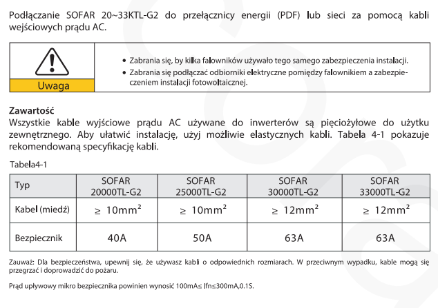

Witam! Mam do zabezpieczenia dwa falowniki fotowoltaiczne, Sofar 20kW i 25kW. Zastanawiam się nad doborem wyłączników nadprądowych, producent dodał tylko taką tabelkę:
Wytypowałem dwa:
https://www.tim.pl/wylacznik-nadpradowy-3p-n-b-40a-6ka-ac-xpole-home-hn-b403n-194905
https://www.tim.pl/wylacznik-nadpradowy-3p-n-b-50a-6ka-ac-xpole-home-hn-b503n-194906
Nastomiast zacząłem się zastanawiać, czy rozłączany przewód N to odpowiedni rodzaj zabezpieczenia falownika. Jakie jest wasze zdanie? Kiedy używamy rozłączany N a kiedy nie? Bo może tutaj wystarczy zwykły 3P?
Pozdrawiam!
Wytypowałem dwa:
