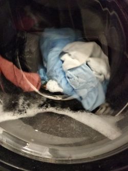

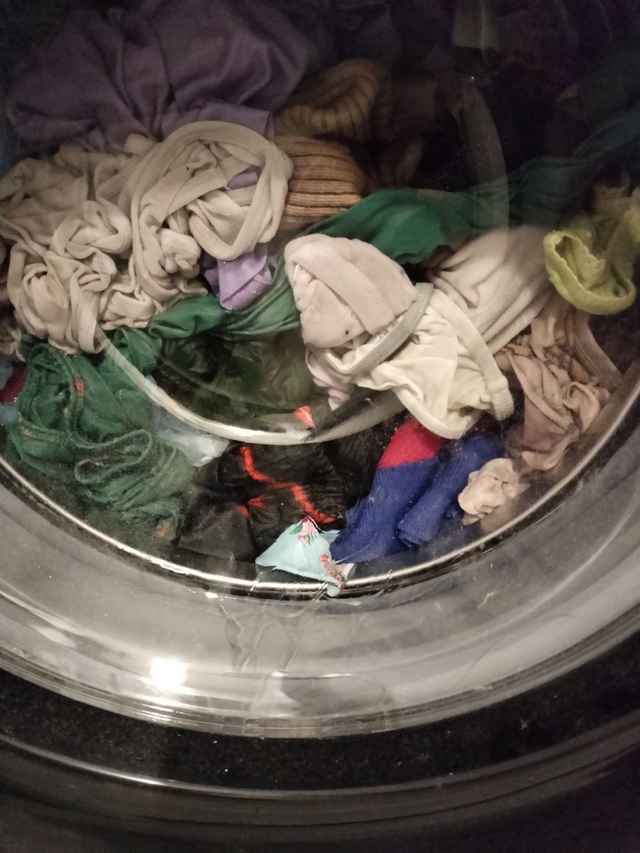

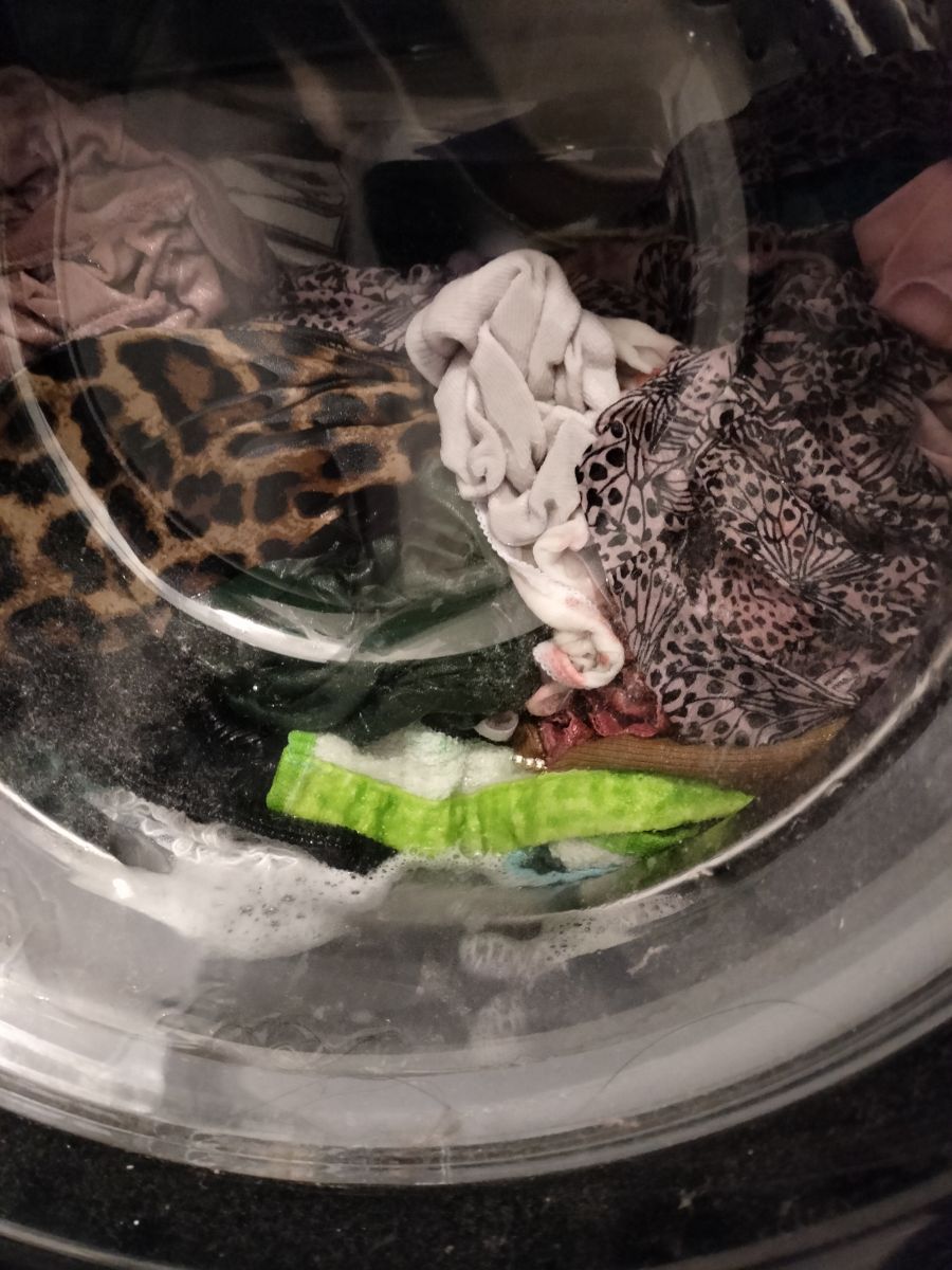

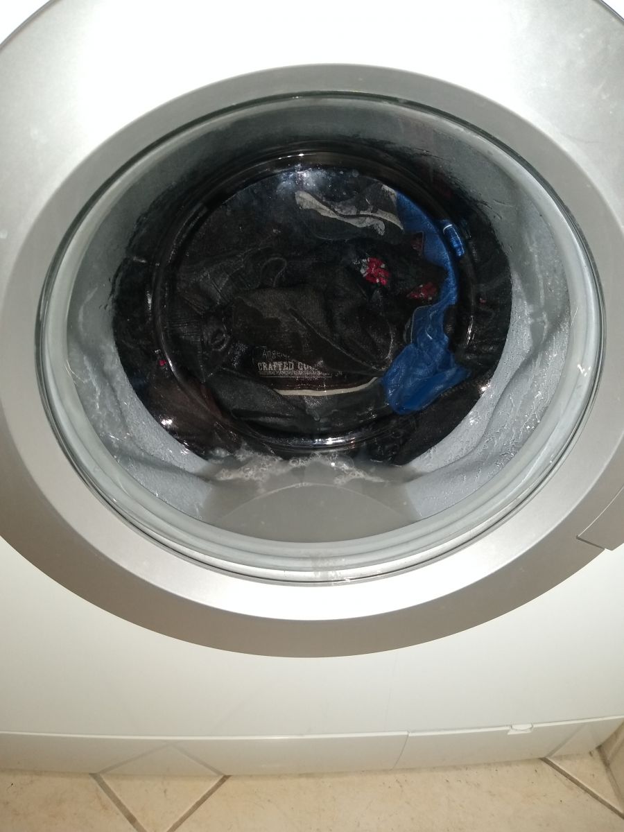

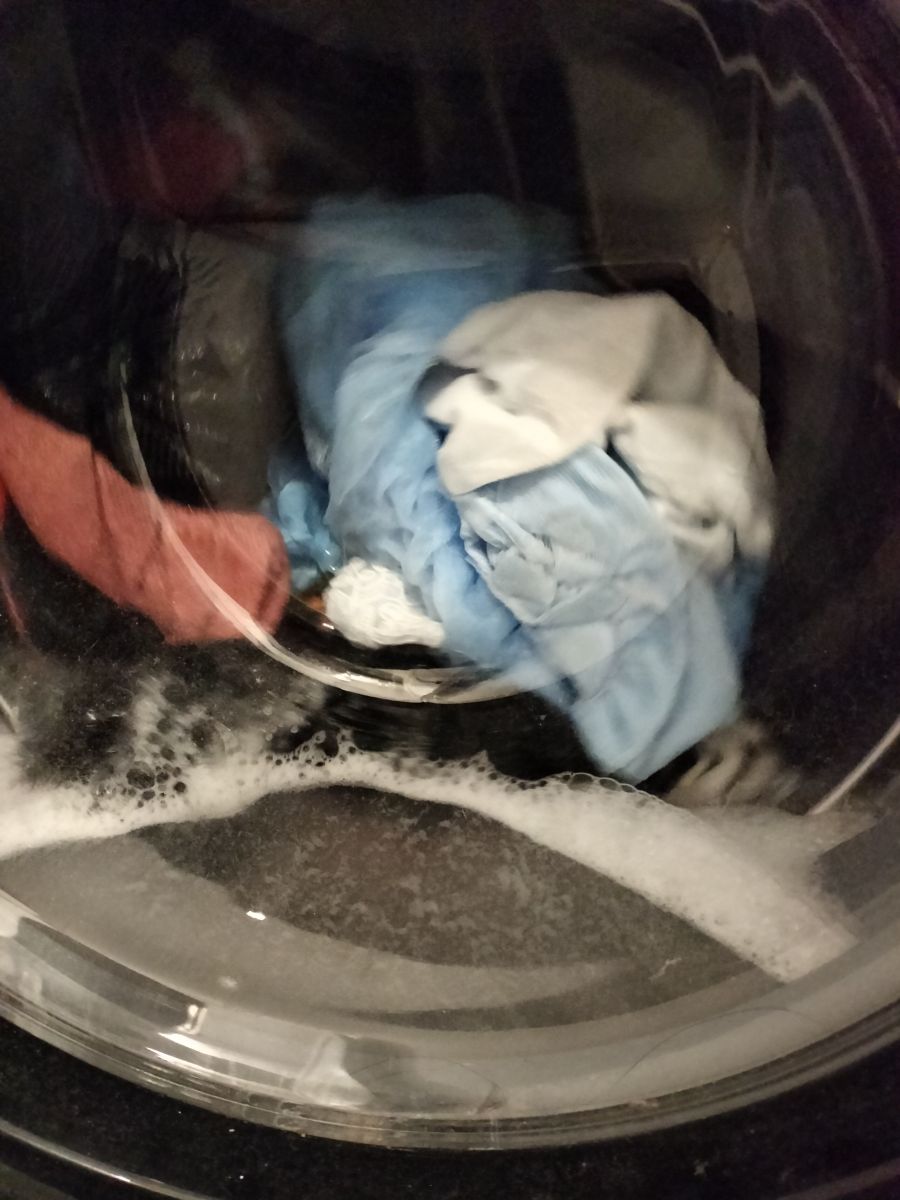

    Mam problem z pralką Samsung. Mianowicie ustawiam program na 9 kg, ładuję pranie, ale zawsze tej wody jest za mało. Ubrania są niedoprane, w miejscach mniej mokre. Muszę niestety dolewać wody. Na zdjęciach widać, jak sama pralka dozuje wodę, kolejne zdjęcie to dolane 8 l wody, a ostatnie to 12 l wody. W mojej pralce raczej jest hydrostat elektryczny i nie ma możliwości manualnej zmiany poziomu wody. Podejrzewam, że moje ciśnienie wody jest za małe i może to jest powód... Ale czy jest szansa wejść w ustawienia zaawansowane i zmienić ten poziom wody? Model pralki: WW90T534DAE

    Nie jesteś pierwszy, miesiąc temu był też ten temat. Wynika to z oszczędności i wcale nie zależy od ciśnienia, wody jest tyle ile potrzeba jest wręcz niemożliwe by część prania była sucha przyzwyczaj się wszystko jest w porządku.

    Klamocik :
    User widzi dokładnie to czego ty nie widzisz a widzą serwisanci.
    Tematów o samsungach było już dużo wraz własnie z 9 kilowką która 2 razy przepaliła grzałkę ( pranie na pół sucho ) i 3 raz serwis wypiął się i odmówił naprawy ( że pożarem to się nie skończyło to całe szczęście )
    Musisz rozebrać preostat :
    https://www.elektroda.pl/rtvforum/topic4032911.html
    Te samsungi ( wszystkie tak naprawdę ) piorą w błocie albo pół sucho i teraz klamocik w czym ma się brud rozpuścić ? Jak nie w wodzie .....

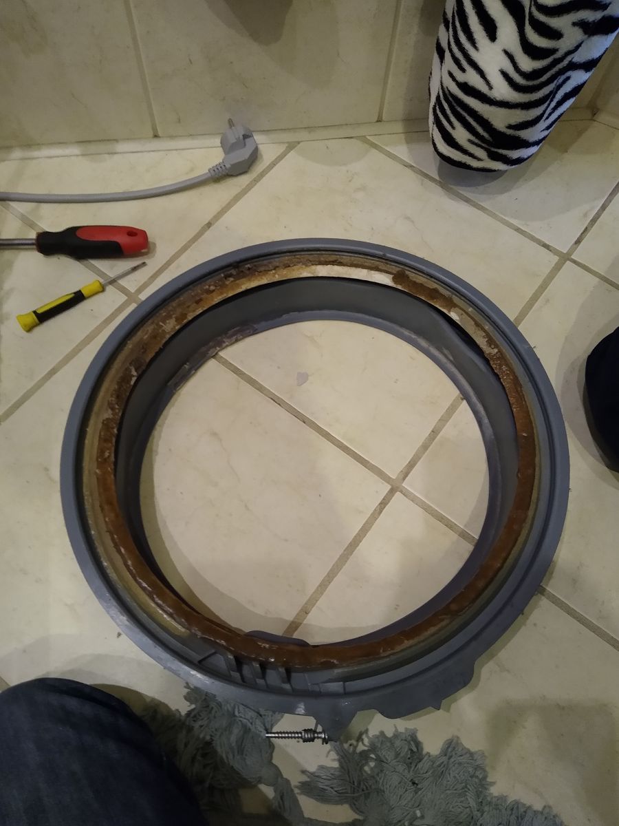

    Zrozumiesz jak zaczniesz naprawiać :
    Pierścień uszczelniający pralki z osadami po bokach.
    Zobacz co fartuch miał po wewnętrznej ...

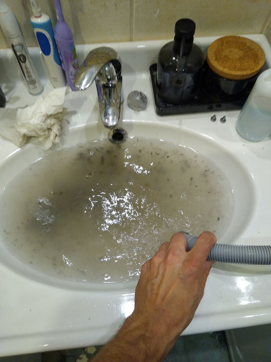

    A tak wyglądało płukanie 3 krotne :
    Zlew z brudną wodą i ręką trzymającą rurkę odpływową.
    1 to efekt za małej ilości wody

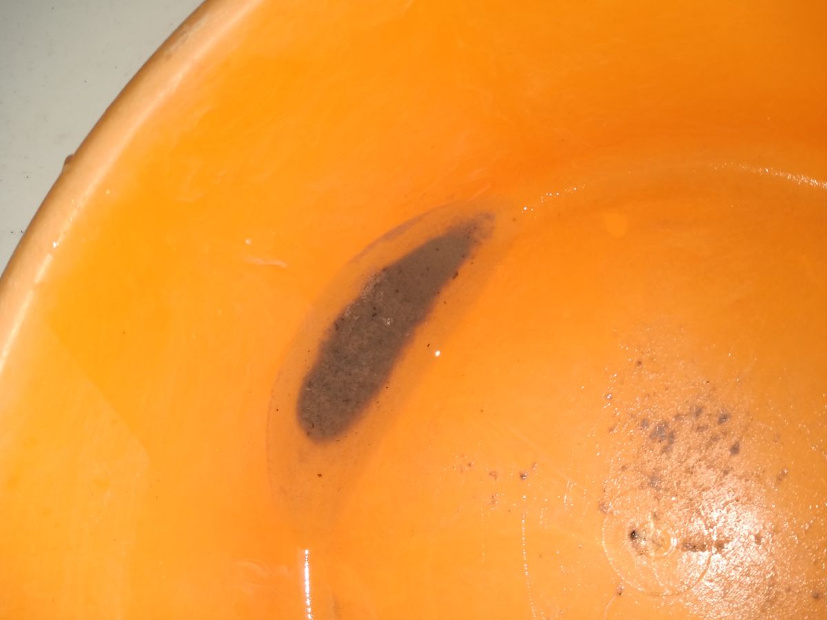

    Tyle brudów z bebna po 2 latach prania :
    Wnętrze pomarańczowej miski z osadami brudu i resztkami.

    Albo dolewasz ręcznie 10L brakujących ( tak wiem fajna oszczędna co 50L na pranie ;) ) a powinna brać 69L przy pełnym wsadzie .
    I czekasz na koniec GW i wtedy rozbierasz preostat i dokręcasz śrube regulacyjną .
    Lub robisz to bez śladowo i teraz .
